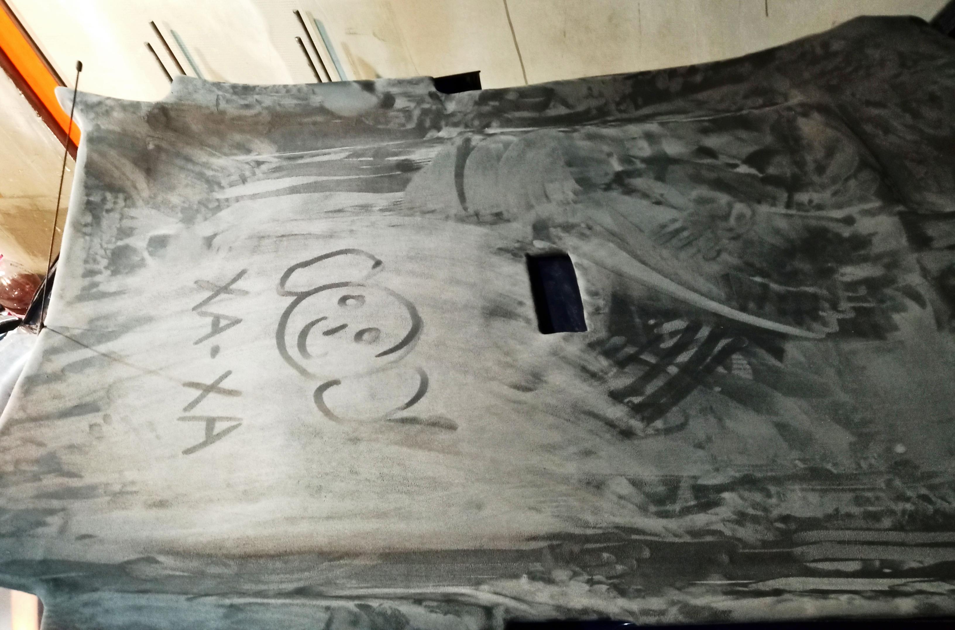

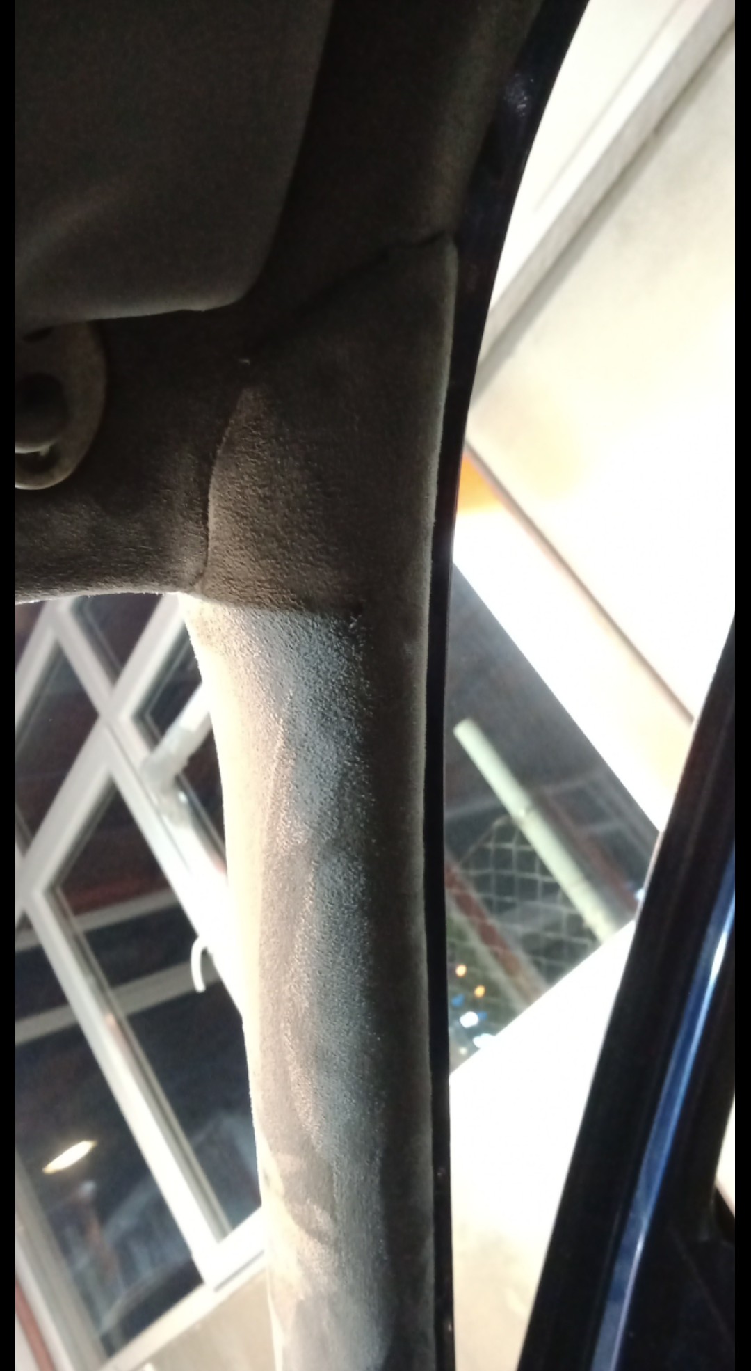

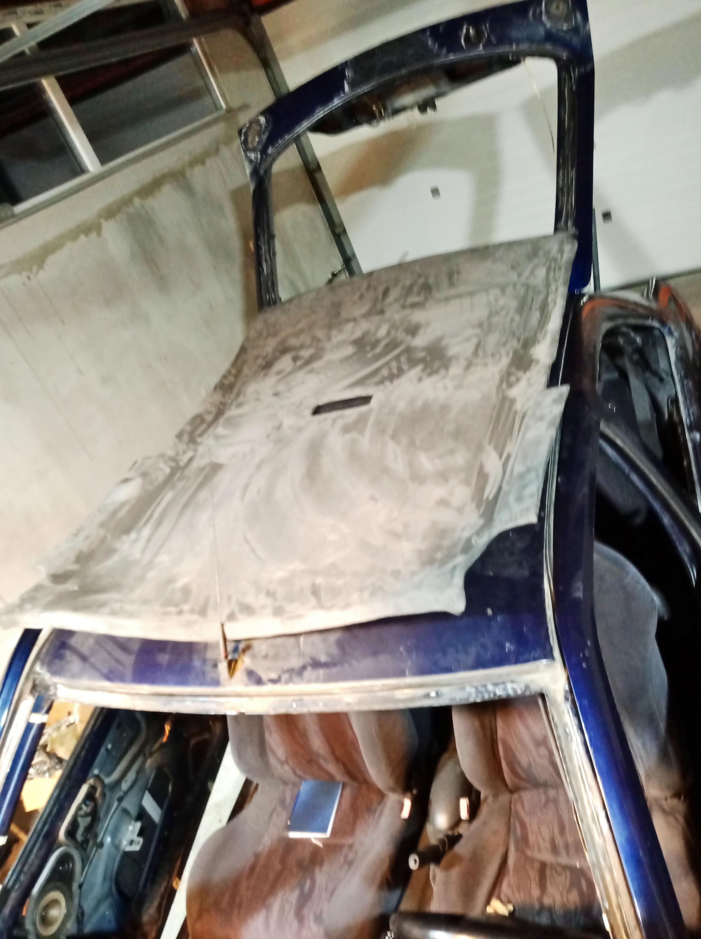

Дойде и ново тапецираният таван с алкантара. На снимките, алкантара не излиза добре, но всъщност си е доста добре на живо. Ама то фотогенична алкантара, няма !
Очаквам скоро корите и колонките да са готови и те с алкантара.

Тавана и колонките вече са си по местата.

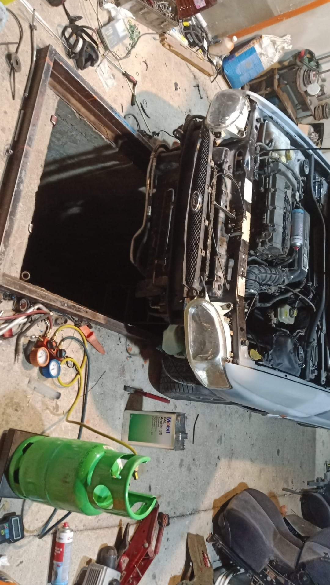

От известно време, работя по възстановяването на климатичната инсталация на колата, по-точно от седмица. Тъй като не разполагах с оригинални тръби на климатика, реших да потърся такива нови. След като ми казаха сума с 4 цифри, реших да потърся такива от друг Ескорт (формата- извивките на тръбите на RS са различни от другите Ескорти). Наложи се да се направи друг фланец към компресора и да се направят няколко заварки на аргон но всичко стана като трябва и от днес, фордака си има отново работеща климатична система. Всичко беше внимателно профилактирано както от вън, така и от вътре. Цялата система беше промита. След това, беше вакуумирана и заредена с масло и фреон по-заводско предписание.

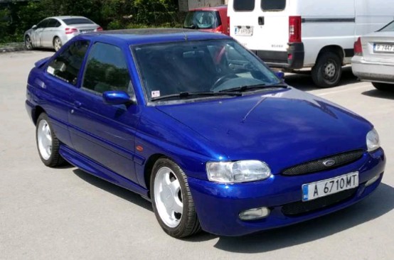

Здравейте колеги и приятели!
Фордака е готов, ето и снимки:
- Мнения: 10866
Re: Възстановяване на един Ескорт RS2000
Браво, екстра е. Сега със здраве да се возиш в него, мнооого и безаварийно !

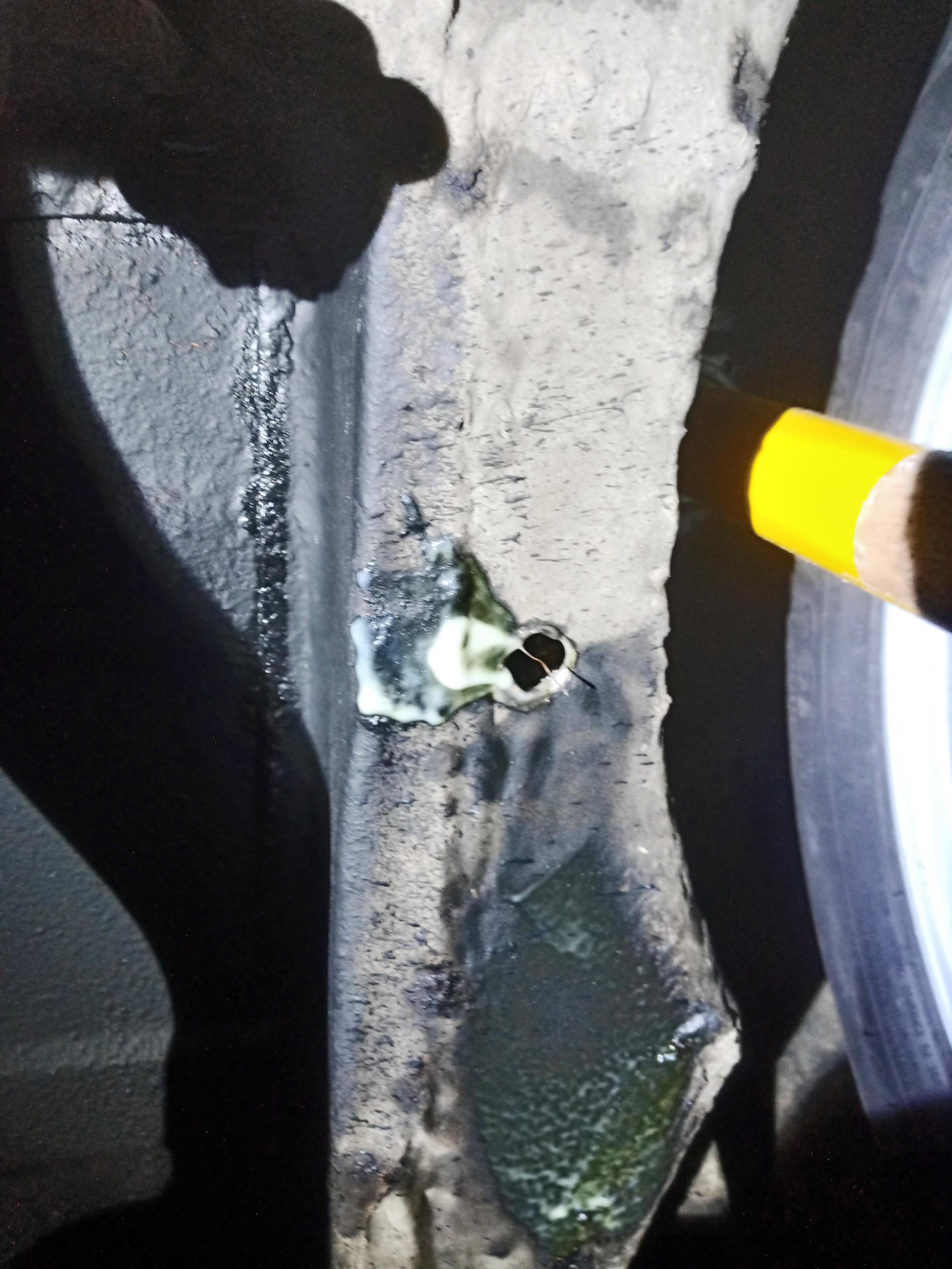

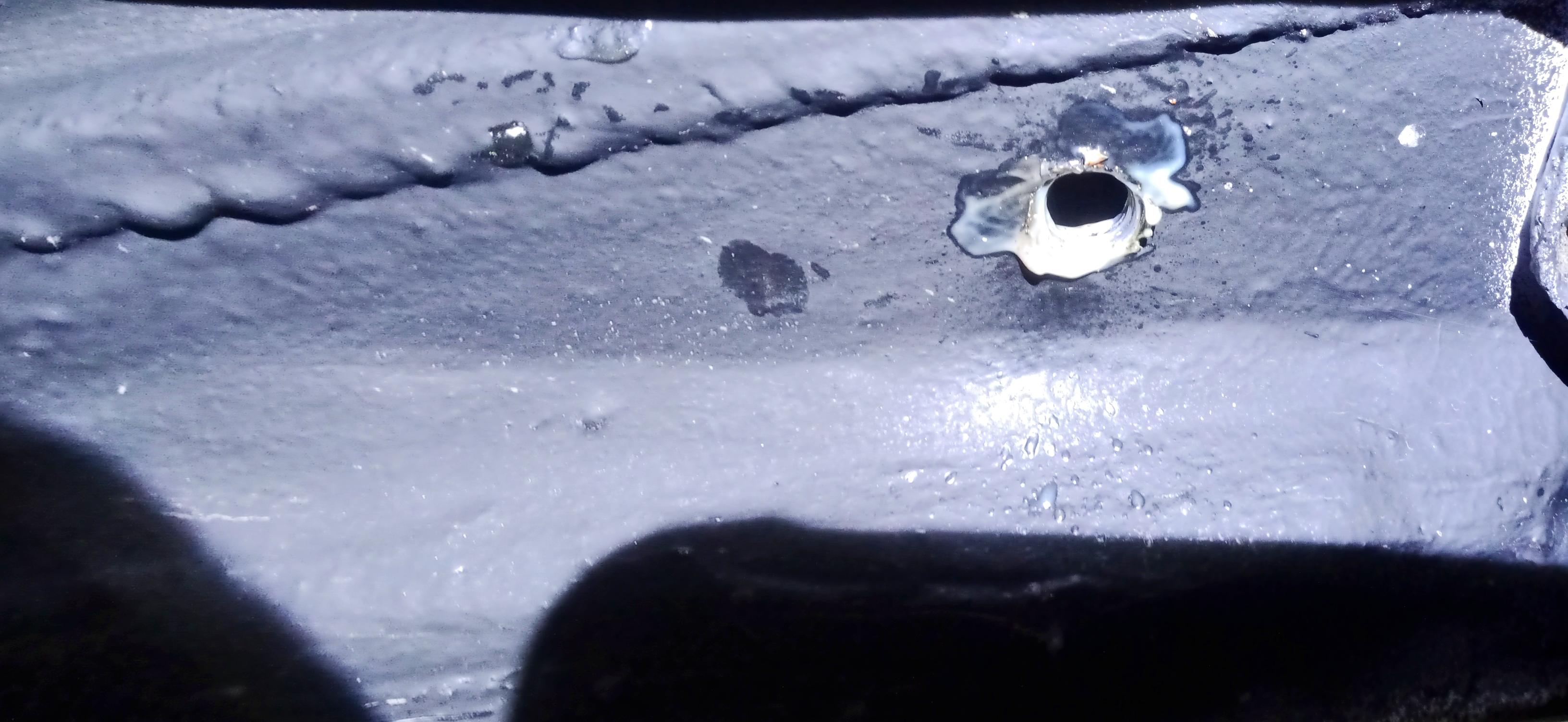

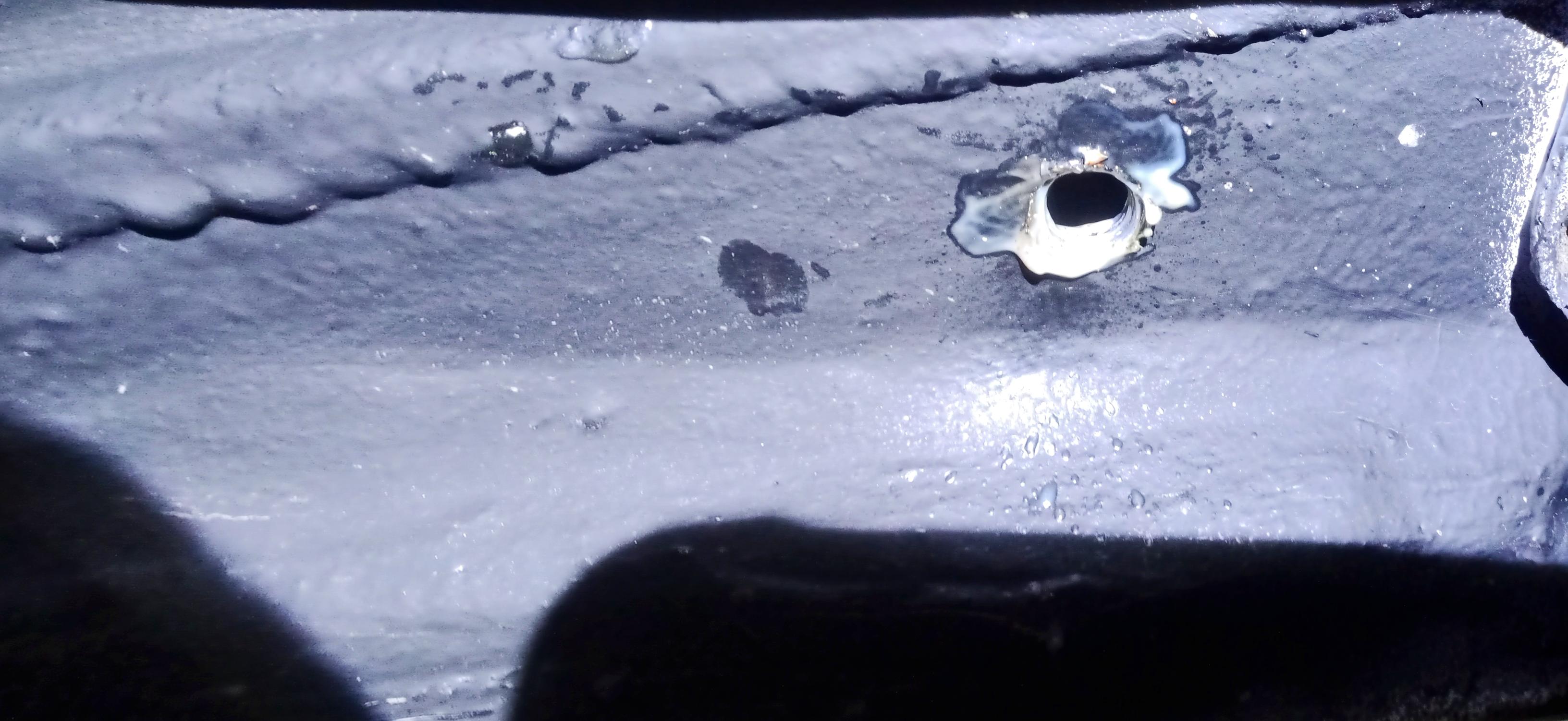

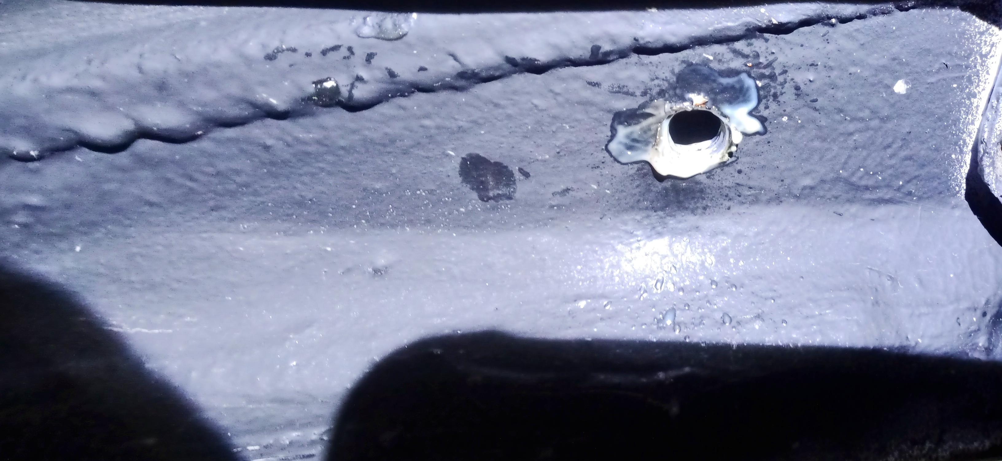

Днес даде време и успях вече да обработя вътрешната част на всички греди, рогове, прагове и всякакви възможни кухини!
Като цяло, отидоха 5л вакса на марката Карсистем KS300. Разбира се има и доста по-евтини вакси но аз заложих на качеството.
Съжалявам но няма как да дам снимки от вътрешността на гредите. Опитах да пъхна камерата за подобни места но обектива веднага се зацапа с ваксата!
Остана съвсем малко по обработка на купето но вече е в движение и се ползва фордака!
