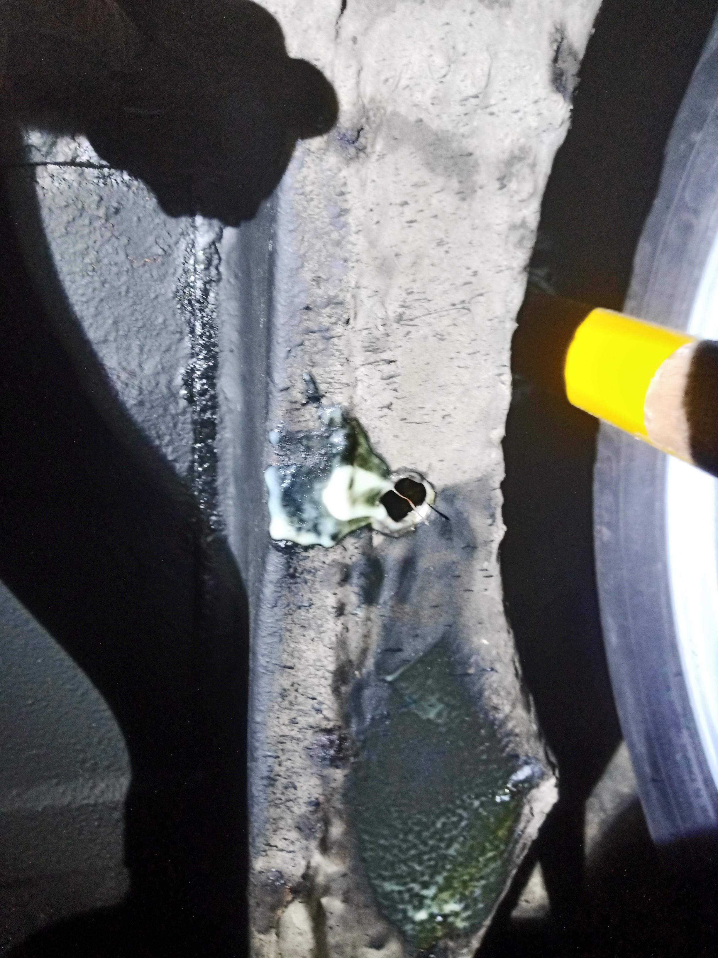

Днес даде време и успях вече да обработя вътрешната част на всички греди, рогове, прагове и всякакви възможни кухини!
Като цяло, отидоха 5л вакса на марката Карсистем KS300. Разбира се има и доста по-евтини вакси но аз заложих на качеството.
Съжалявам но няма как да дам снимки от вътрешността на гредите. Опитах да пъхна камерата за подобни места но обектива веднага се зацапа с ваксата!
Остана съвсем малко по обработка на купето но вече е в движение и се ползва фордака!

Днес успях да поработя още по купето. Под дясната страна на колата свалих покритието до ламарина навсякъде където имаше точки от камъчета. След това, обработих местата с ръждо преобразувател на WURTH. Отвори ли се отново възможност, ще направя същото и под лявата страна на колата.
Здравей, колега! Уникален, неземен труд си положил. Просто нямам думи, браво! Кажи ми с какво сваля отдолу ръждата, има ли вариант за пясъкоструйка, или на ръка? И Вюрт-ръждата с какво нанасяш препарата и за колко ти стига като площ, че това шишенце си е мъничко. Предстои ми и на мен търкане, аз трябва да мина и обработя всичко отдолу.
peigera
Мнения: 1384
Re: Възстановяване на един Ескорт RS2000
Мнение от peigera » 02 ное 2021, 22:33
Здрасти колега, аз свалях на ръка с винтоверт и флекс с телена четка.
Има вариант за пясъкоструене.
Вюрта е много добър препарат, препоръчвам го с две ръце.
Като разходна норма, е трудно да кажа, но е изключително икономичен!
Препоръчвам песъкоструйка, много по лесно и качествено ще бъде, не може да се сравни с ръчното сваляне!
