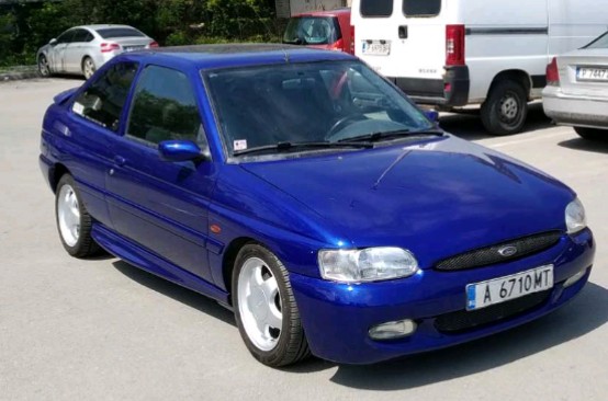

Мнение от peigera » 01 май 2021, 18:45
Здравейте колеги и приятели!
Фордака е готов, ето и снимки:
Мнения: 10865
Re: Възстановяване на един Ескорт RS2000
Мнение от ЯЛТА » 01 май 2021, 20:19
Браво, екстра е. Сега със здраве да се возиш в него, мнооого и безаварийно !

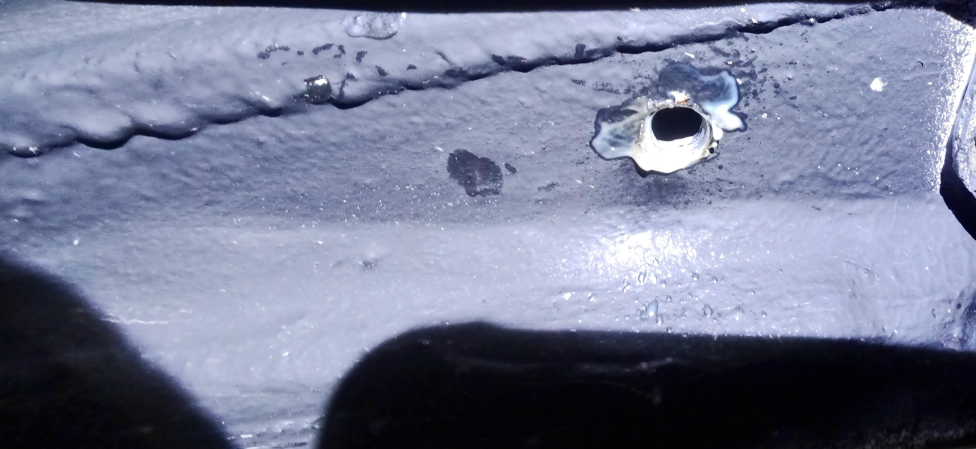

Мнение от peigera » 25 май 2021, 22:07
Днес даде време и успях вече да обработя вътрешната част на всички греди, рогове, прагове и всякакви възможни кухини!
Като цяло, отидоха 5л вакса на марката Карсистем KS300. Разбира се има и доста по-евтини вакси но аз заложих на качеството.
Съжалявам но няма как да дам снимки от вътрешността на гредите. Опитах да пъхна камерата за подобни места но обектива веднага се зацапа с ваксата!
Остана съвсем малко по обработка на купето но вече е в движение и се ползва фордака!
