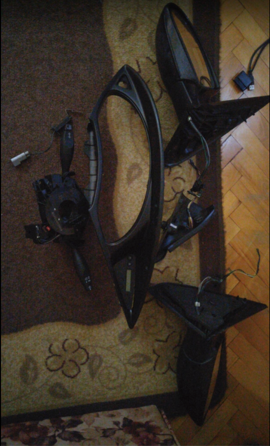

Събрахме повечето части. За момента липсва каквото и да е за автопилота + лостчето за чистачките.
Взел съм дисплей за бордови + пластмасата, температурен датчик, казанче за чистачки с датчик, ел огледала с копчето и букси, и утре чакам да ми дойдат копчетата за подгрева на седалките.
