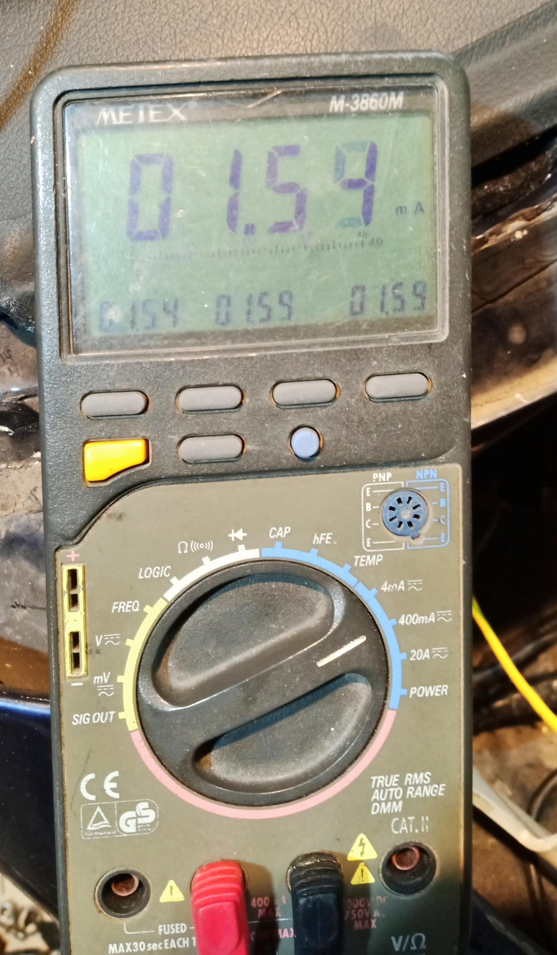

Нещата вече бяха съвсем други, всичко влезе в норма.
П.П тази консумация е измерена без атокасетофон. Включени са компютъра, модула на въздушните възглавници и модула на АБС системата.

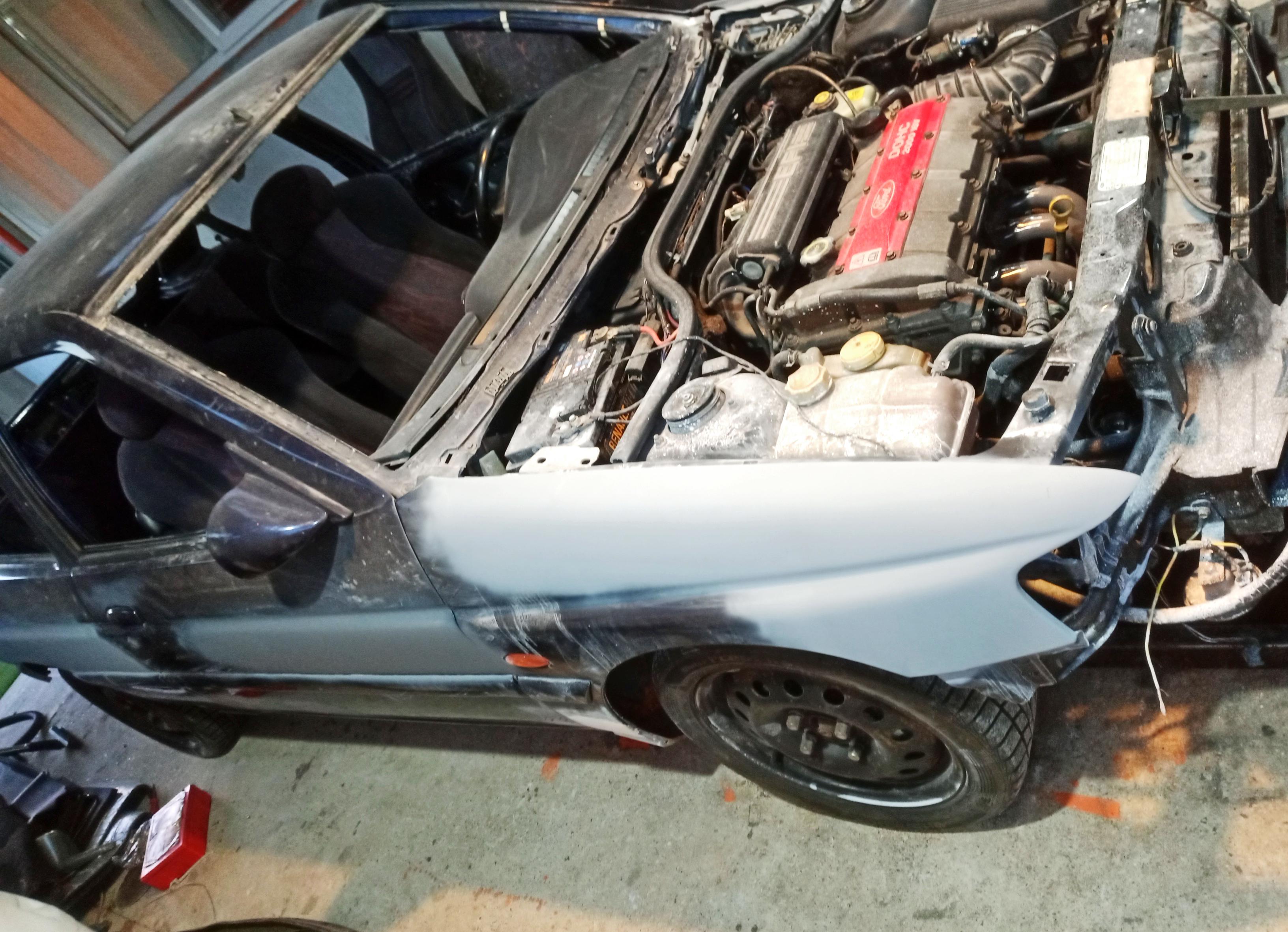

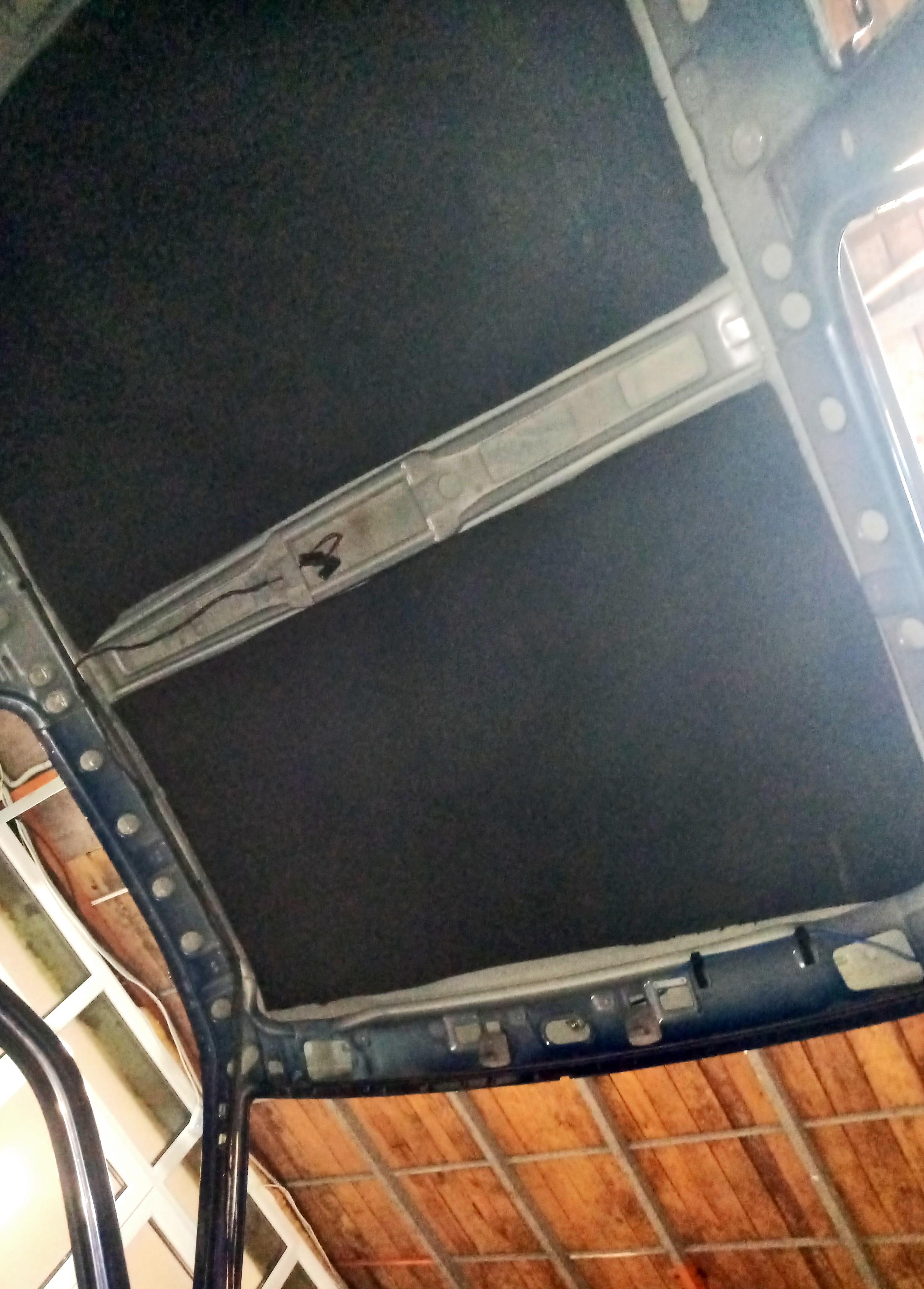

Мнение от peigera » 05 мар 2021, 20:00
Днес дойде изолацията от 1см. Успях да изолирам и тавана.

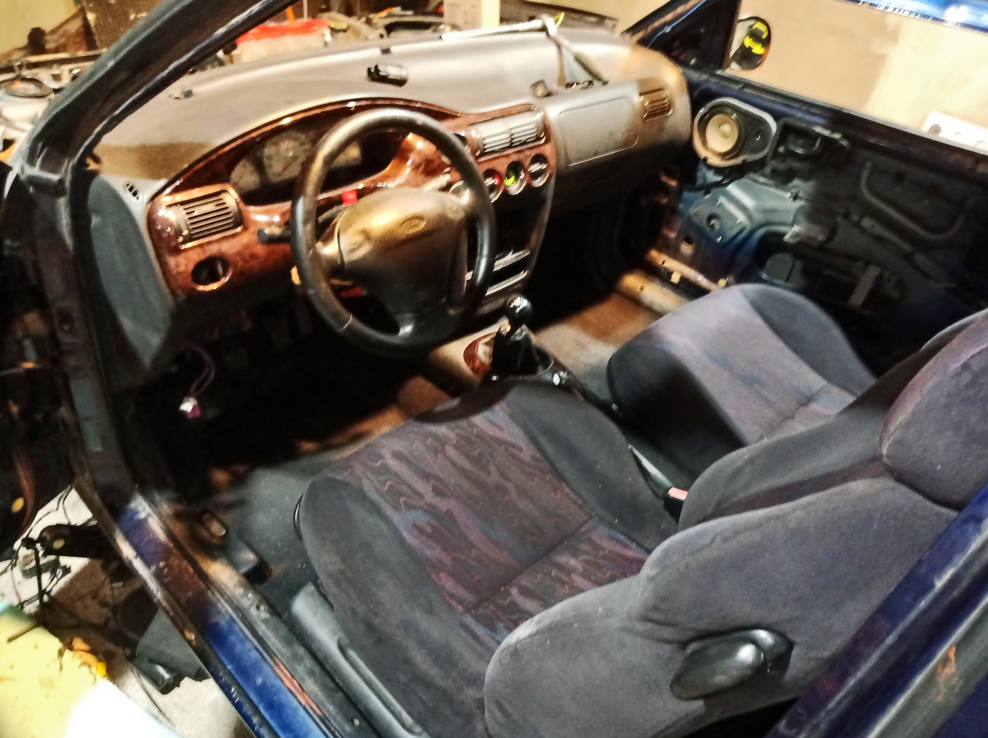

Re: Възстановяване на един Ескорт RS2000
Мнение от peigera » 05 мар 2021, 20:03
Също така, възстанових Ел инсталацията на двигателя. Не съм правил снимки, защото е същото като описаното по-горе.
Успях да поработя още по-салона и вече си имам мокет, седалки, барче и така. Корите по вратите и тавана ще бъдат претапецирани изцяло и чак след това ще бъдат монтирани.

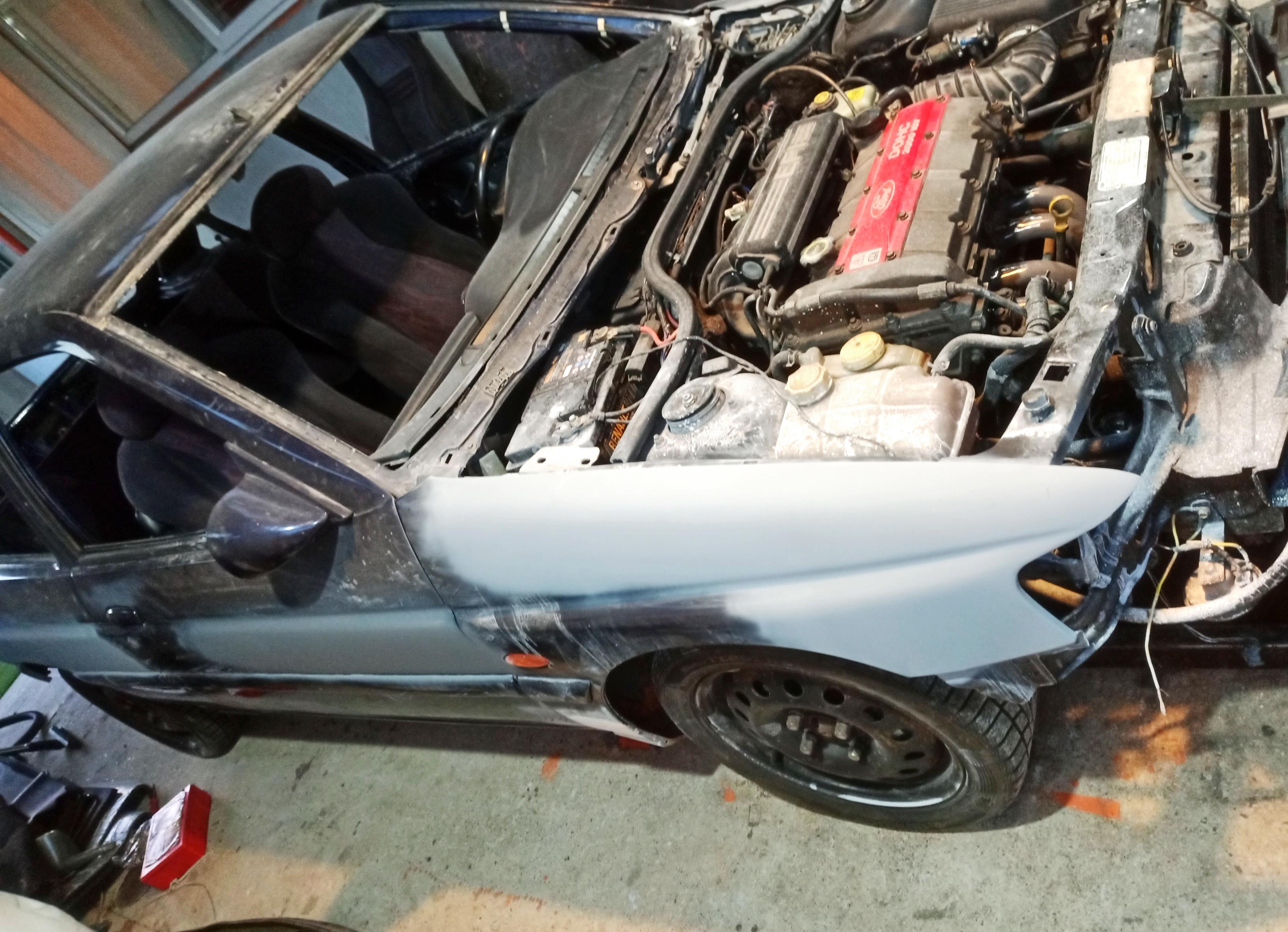

peigera
Мнения: 1384
Мнение от peigera » 14 мар 2021, 18:19

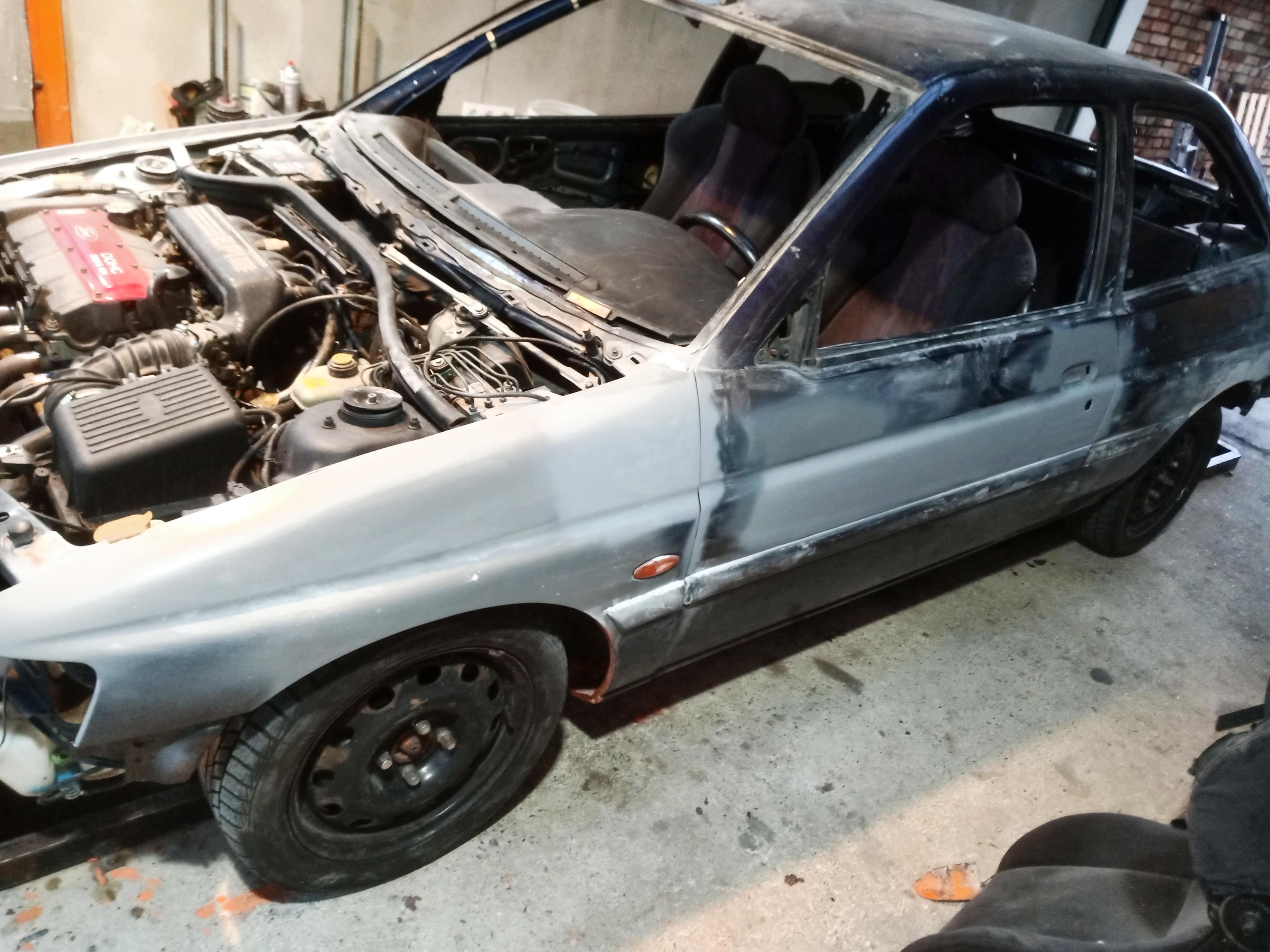

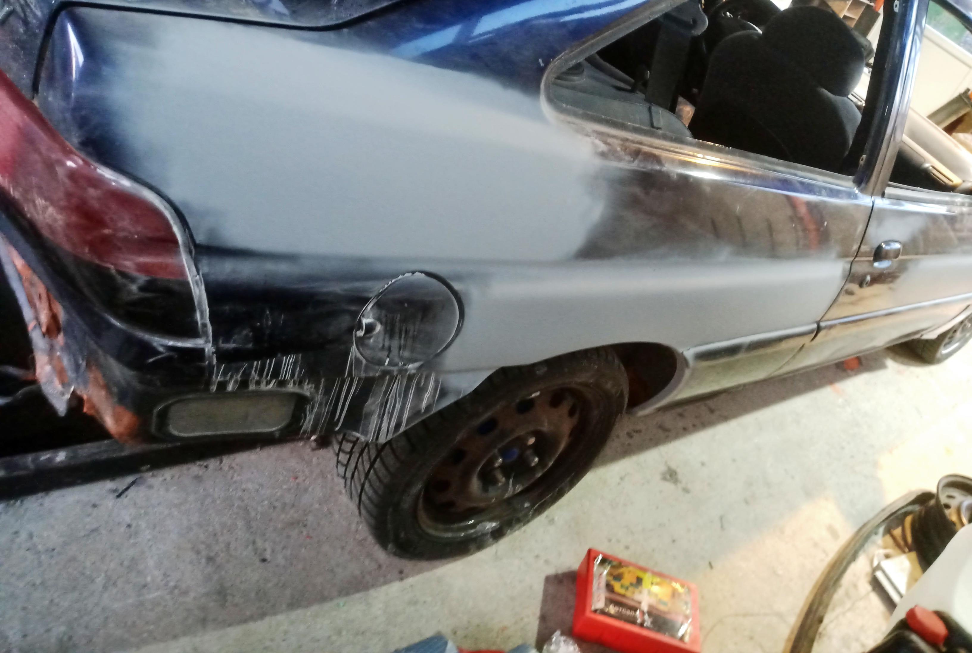

Здравейте, днес се позанимавах с купето. Китосване и препръскване на основа. Е, има още много работа, но все пак е крачка в правилната посока!

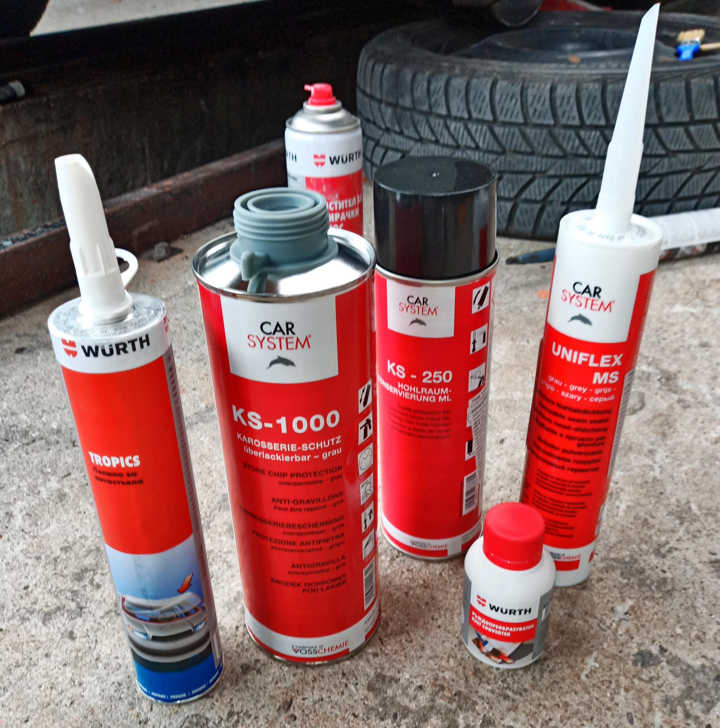

Благодаря предварително и ти пожелавам успех, какъвто несъмнено ще имаш!

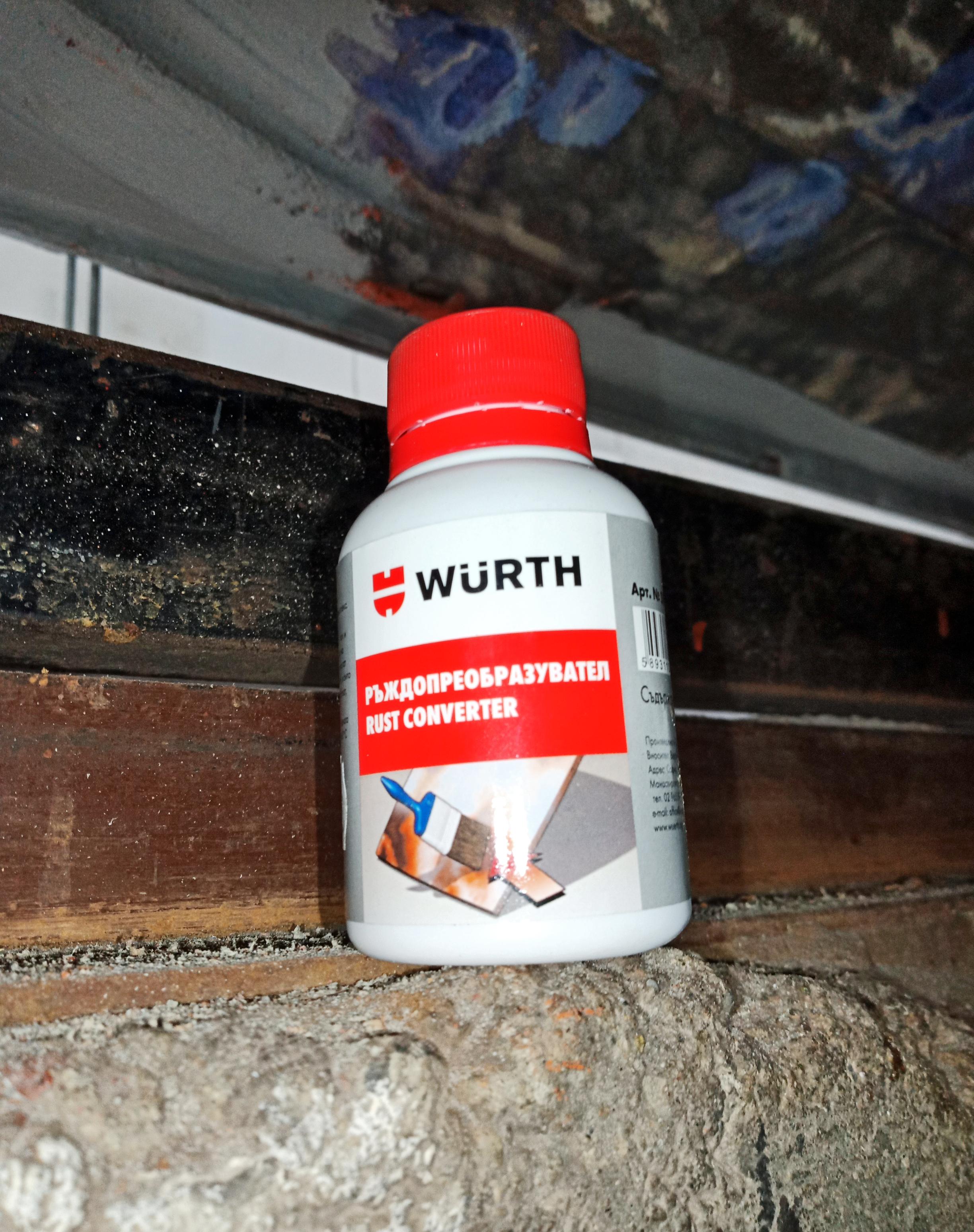

peigera
Мнения: 1384
Мнение от peigera » 17 мар 2021, 21:30
F Focus написа:
17 мар 2021, 18:17
Още веднъж респект! Искренно.......
Да, използвах оловен миниум. Моето мнение е, че миниум и ръждо-преобразователят на Вюрт са с еднакви показатели НО от Вюрт имам впечатления от преди 6 или 7г. Перфектно се доказа за това време. Но все пак, реших да се доверя на миниум, защото съм виждал по-селата стари огради на къщи, неподдържани поне от 20г и ръжда много трудно се намира а има ли, тя някак си не е така агресивна а все едно си седи само.
Миниум все още се намира по-сайтовете за продажби от частни лица. Цена 8-10лв за кг.
Рецептата е 800гр миниум се слагат във вода за 24ч след това, водата само се изцежда и без да се чака да съхне или да се суши, направо както е мокър се сипва в 1кг ленен безир. Аз обаче го смесвам в една кутия, която е по малко от кило. Пропорцията не е чака толкова прецизна.
От вътрешната страна използвах CERESIT CS27 .
Този битумен уплътнител го използвам за запълване на заварките, защото доказано около 6г назад, все още е мек и нито се пука нито поврежда.
Докато продуктите на Боди по конкретно специалният за това Боди 999 е пълна трагедия. Още гонина след нанасянето, стана като стар маджун. Твърд като камък а това не му позволява да носи стандартните деформации на копието и се нацепи целия! Купето винаги търпи деформации и именно заради това, никой авто завод не заваря на шев а само на точкови заварки.
От външна страна, преди също използвах този битумен уплътнител (никакви забележки до сега) но сега се доверих на колега от форума (професионалист) който ме посъветва да използвам специално предназначеният продукт на Кар Систем за тази цел CAR SISTEM UNIFLEX MS. Полиуретанов силикон специално за заварки. Мога да споделя, че работата с него е много лесна и удобна.
След това, ще нанеса полиуретанова защита отново по препоръка на колегата, пак на Кар Систем KS 1000
За кухините имат Car Sistem KS 250.
Това е течен парафин който се пръска вътре в греди и рогове.
Това са продуктите които ползвам.
Боята 3в1 не е нищо кой знае какво, използвал съм е но ..... А и все пак, никой производител не се е спрял на нея а всички марки автозаводи полагат полиуретанови защити.
Дано да съм бил полезен.

peigera
Мнения: 1384
Мнение от peigera » 17 мар 2021, 21:33
Само да допълня, ръждо-преобразователят на Вюрт е много по удобен от миниум, тъй като той е готов след 24ч за следващата стъпка, докато миниума съхне в топло време най малко за 1 седмица! Това е доста дълго време за чакане но аз не бързам и затова се спрях на миниум. Важно е да се знае, за да може човек да си прецени.
peigera
Мнения: 1384

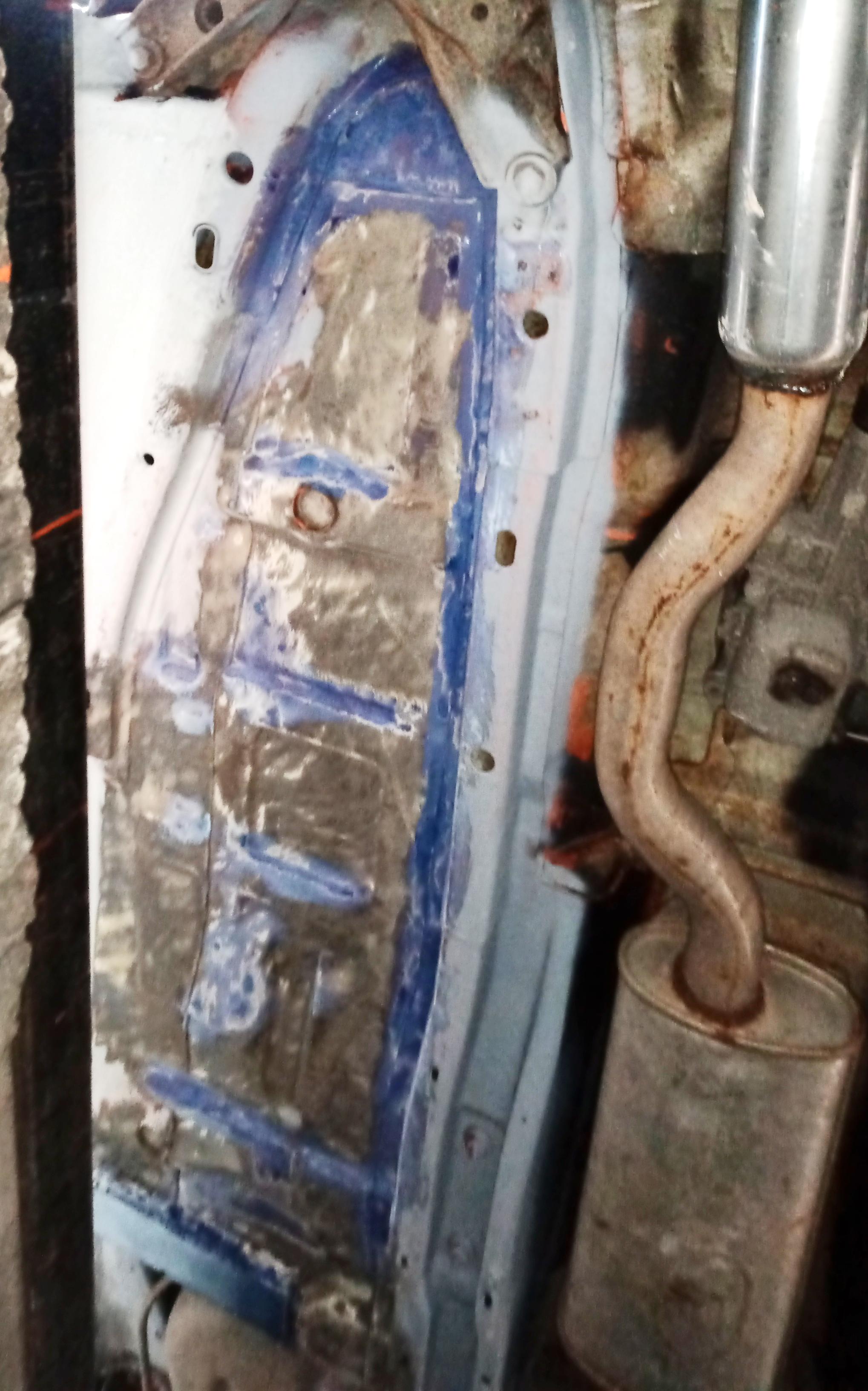

Мнение от peigera » 18 мар 2021, 11:21
Днес успях да поработя още по купето. Под дясната страна на колата свалих покритието до ламарина навсякъде където имаше точки от камъчета. След това, обработих местата с ръждо преобразувател на WURTH. Отвори ли се отново възможност, ще направя същото и под лявата страна на колата.
