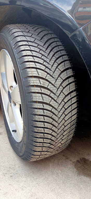

И вече с нови амортесьори и с нови гуми :)
Тропането изчезна и колата вози прекрасно. Гумите заложих на всесезонни Kleber Quadraxer 2 - 205/55/16
Черпих информация от ревюто на Autobild за всесезонни гуми.

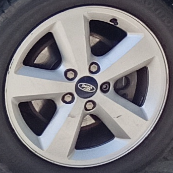

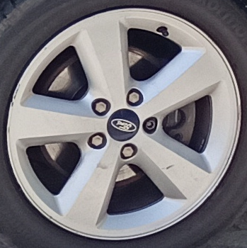

Имам въпросче, гайките на джантите са с някакъв метален протектор, той продава ли се отделно и откъде мога да си купя, защото вече два такива протектора ми липсват. Взех си някакви силиконови защитни капачки за гайките, но не стават, уж са 19мм, но хлопат и ще изпаднат на 100%.
Ето затова говоря:
(63.6 KБ) Все още не е свален

Металните капачки са част от гайката и не се продават отделно. Падат често, защото гумаджиите развиват и завиват с гайковерта, без да спазват моменти на затягане. Ако всичко се спазва, няма проблеми с капачките, но ако вече са паднали, гайката става за ключ 18, вместо 19.

По темата и за протокола-като купих колата беше с гайки, от които с капачки 3 броя. С капачките бяха за ключ 19, а без 18.

Мисля да си купя две гайки и да ги сменя.
Такива ли са оригиналните: https://www.avto.bim.bg/Gaika-za-djanti ... m2449.html

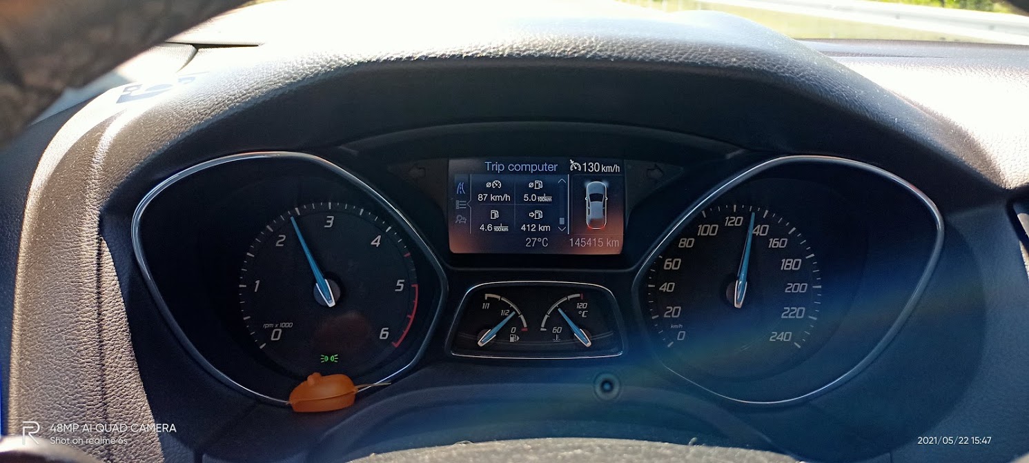

Мнение от .Atanasov » 23 май 2021, 22:29
Вчера се поразкарах близо 600км с цел да видя как се държи извънградско. Маслото и антифриза, след 1100км общо пробег са си там, не са мръднали, което ме радва. :) С темпомат на 130-140км и пуснат климатик, без багаж даде разход 5.1/100. Сравнение с Алфата на газ, разхода при Форда, е около 1лв. повече/100км. Но пък Фокуса е 115к.с. а Алфата - 155к.с.
Прикаченият файл IMG20210522154735.jpg вече не е достъпен
Сигурен съм, че с каране около 100км/ч ще падна на разход около и под 4,5/100.

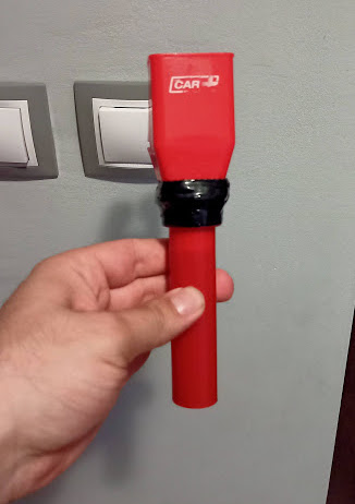

Добър ден! Днес си направих импровизирана фунийка за два и дванадесет :)

П.С. Само за информация, гайките от горепосоченият линк са точно такива каквито са и старите. На тези, на които им беше паднала капачката ги развих с вложка 18. Останалите са 19!

Като ти писне да падат капачките на гайките, можеш да си вземеш от ebay.co.uk цели гайки без капачки със същия размер 12х1.5/19. Любопитно ми е, как разбра, че трябва да се смени полуоска и на каква цена беше?

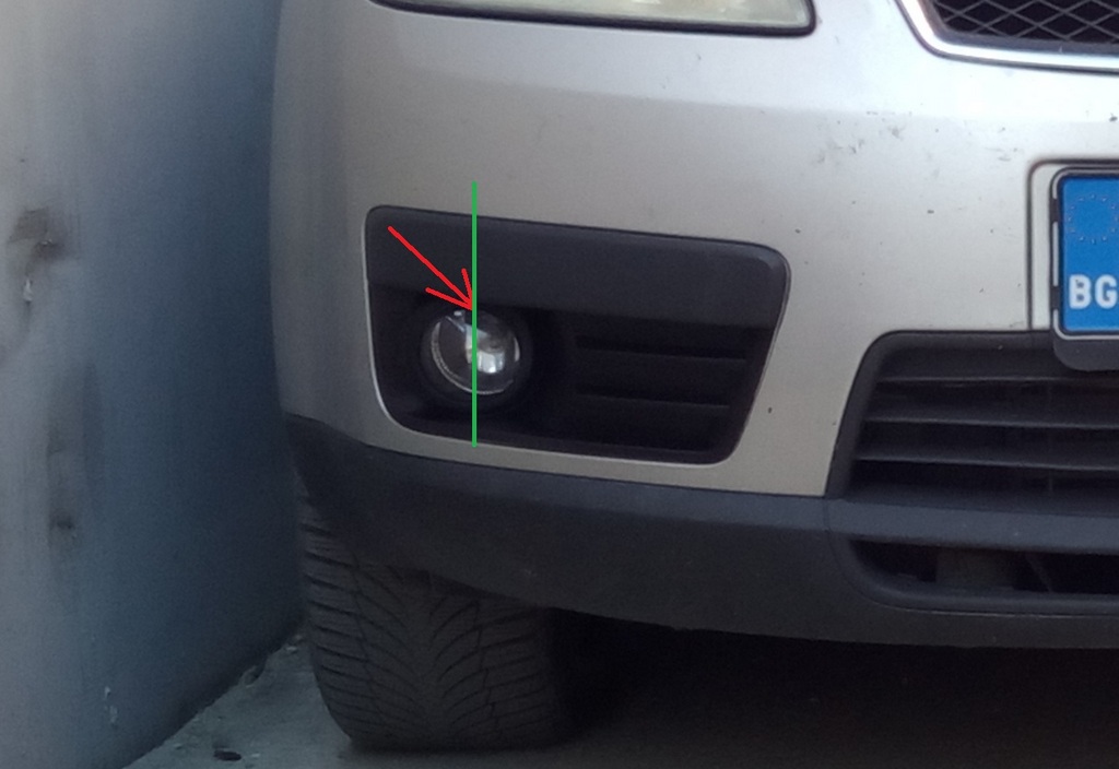

Привет! Имате ли представа дали халогените се регулират?
При мен светят на метър пред колата. Лягах под бронята, вадих фара отгоре, гледах и зяпах, но не видях винтове за реглаж.
nafta
Мнения: 1207
Re: Ford Focus mk3 Turnier
Мнение от Ozzie » 27 сеп 2022, 19:59
На Ц-Макс МкI и Фокус МкII има винт, който е достъпен от външната страна, главата е тънък шестограм 2,5 или 3 мм. Намира се в средата на халогена, по вертикалната ос (зелената линия), само не помня със сигурност от горе ли беше или отдолу. Може да се нацели, без да се сваля декоративната решетка, но най-удобно е, като се свали въпросната. Та огледай, ако е нужно свали някоя декоративна пластмаса.
