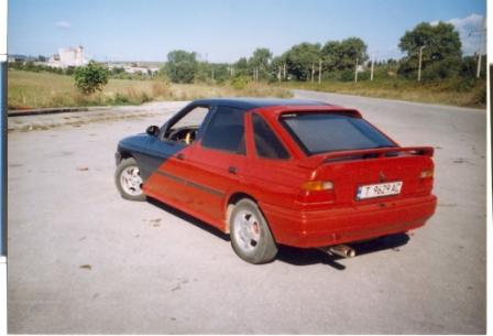

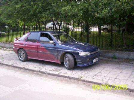

mkV,1.4i,92

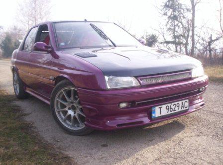

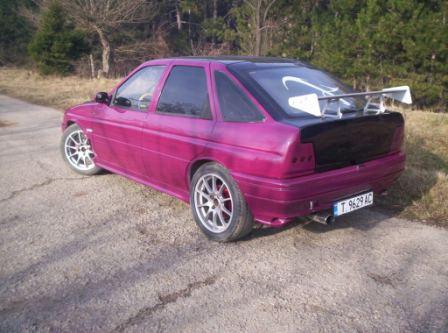

Моторът смених с zetec1.6 с изпилена глава с 2мм, спортен филтър и никакви гърнета. Колелетата от 13" пораснаха на 15" и сега са 17".Някой може да каже че е селски тунинг, ама човек ако има средства ще прави не 1.4 а косуарт.

Tи какво казааааminov написа:Колега станала е супер особенно отпред. Само ако ти се дават 160-180лв за едни кристални стопове ще стане перфектна и от пред. Със здраве и без авариино да си я караш.
Хм, колата е малко циганийка, за моя вкус, но на всеки както си му хареса!

Много пренаточена изглежда!
Джантите 17-ките с какъв размер гуми са? Защото съм чувал, че 17-ките са максимума, което влиза в калника
Бях с едни 16-ки, но ми изпадаха зъбите, сега минах на 15-ки, представям си какво е при теб, ама важна е визията

Арките на калниците са малко поорязани. Иначе отпред са 225х45х17 и минават на 2мм под "чашките"/не знам как точно се казва тва дето държи пружината/ на пружините и при пълен завой стържат на подкалниците. Задните са 235х45х17 и имат фланци около 20мм за да не стържат на същите чашки странично.
За кристалните стопове ми писна щото по магазините само за голфове и mkVI
