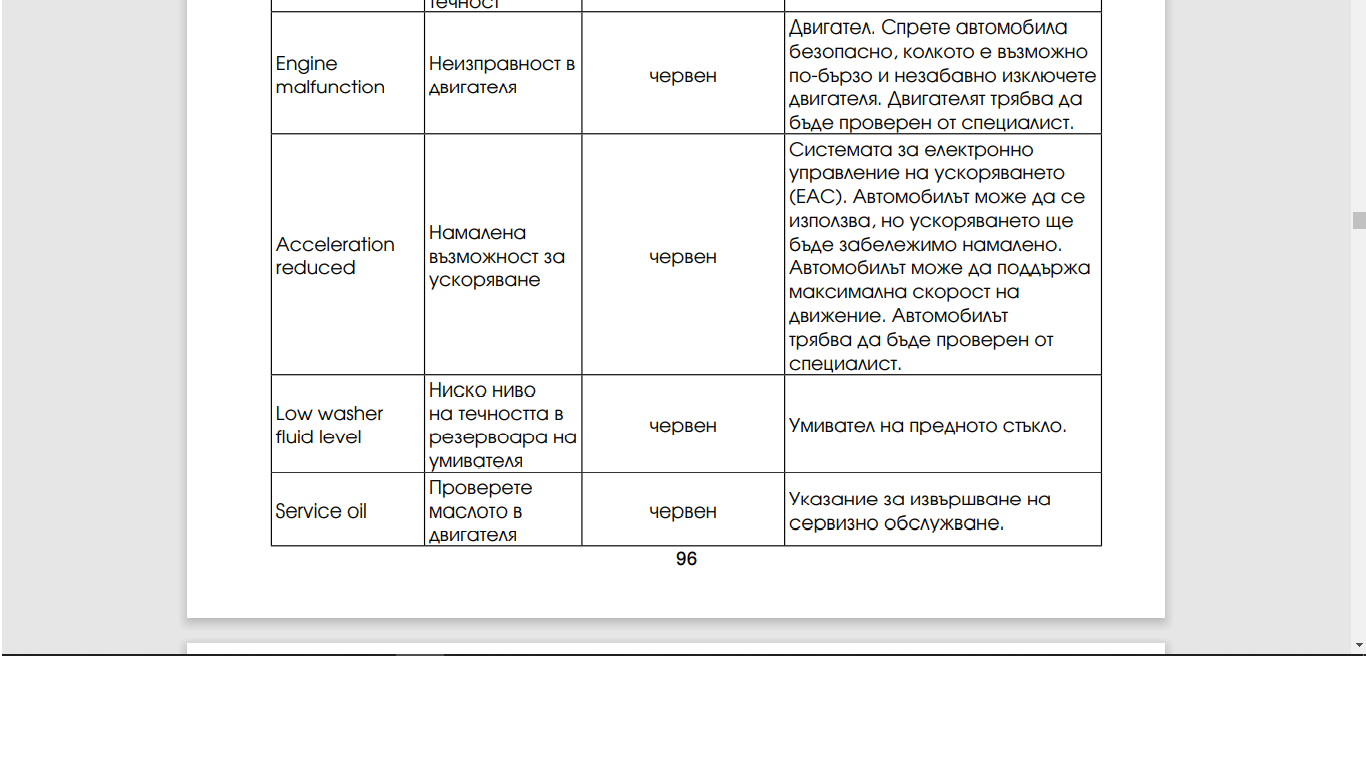

Въобще не е елементарен двигателят. С два вала с вариатори е. Зацепването става със специален инструмент/фиксатор, който не е безбожно скъп, но много 'майстори' пропускат да го закупят. https://nspauto.bg/instrumenti/%D1%81%D ... ord-detail
Производителят казва, че може да се кара и така известно време.
