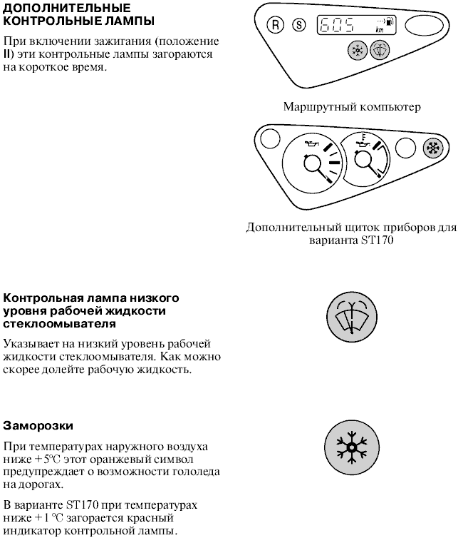

Питането късъе първите фокуси (при Фокус ІІ незнам как е).
В долния десен ъгъл на таблото имало няква жълта лапа, която прилича на куб от едната страна с кранче, някой да знае защо евентуално свети? За какво предупреждава?
П.П. Ще съм благодарен за бърз отговор, понеже колеги пътуват в момента с колата и им е светнла въпросната лампа. И както можете да се досетите в колата я няма книжката...

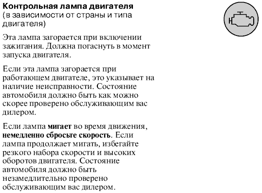

Мнение от Brock » 13 дек 2006, 17:24
е ако тва ти помогне, ще се радвам
:twisted:
(11.29 KБ) Свален 324 пъти

Това ми звучи или като :
липса на гориво ( и лампата представлява бензиноколонка)
прегрял двигател( и лампата представлява двигател)
:roll:

Мнение от Любо » 13 дек 2006, 17:34
Благодаря :) Това дето Брок го даде описва нещата достатъчно ясно.
Надявам с в Русенското МП да са по-коректни и да им оправят проблема.
