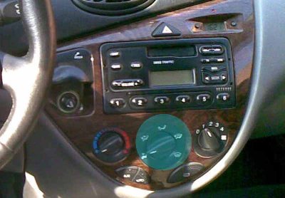

Днес като по традиция на Петък 13ти, ми заяде ключа за парното (в синьото кръгче) и с малко повече натиск се чу пукане. Предполагам, че се счупи.
Сега се върти свободно, но не сменя посоката на духане.
Дали някой е имал такъв опит преди и дали аз бих могъл да си го оправя сам или трябва да се сваля интериора и е по-добре да го оправят в някой сервиз?

Копчето излиза с издърпване. Най вероятно си счупил пластмасовия цилиндър (продължението на копчето) който завърта механизма с жилата. Извади го и ще ти дойде идея как да го укрепиш, я с лепило я с ламаринено цилиндърче, което да го наденеш върху съществуващото. На края на цилиндъра има метална зегерка, провери какво й е състоянието. На ескорта също се беше счупило преди време и докато си купя ново, го бях омотал с изолирбанд и пак работеше горе- долу! Иначе търси от морга или си купи ново, не повече от 10-15 лв е!

Цилиндъра е здрав. Копчето си работи добре, няма счупено по него, но не сменя посоката на духане.
Може ли проблема да е в жилото?

Най- вероятно се е скъсало жилото . Премахни конзолата с врътките и проследи жилото от там до клапите, какво му е състоянието.
