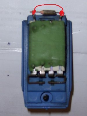

Ето това представлява, като извадиш жабката-отдолу е:
Може и да не е същия цвят. Имаше някъде по темите,- прави се окъсяване и работи по този начин.

Преди да го смениш. дай на късо там където съм го очертал с червено, и виж дали ще тръгне.
