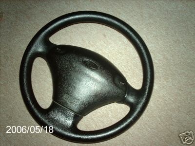

някой има ли представа как да махна капачката на волана? Трябва да я залепя, че сега е спукана заради отворения airbag.
Прикачам снимка на волана.

открих как: зад волана има две винтчета, те се развъртат и капачката с еърбега пада. Преди това трябва само да се махне кората където е бутона за аварийните мигачи.
