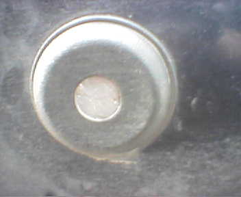

Малко предистория! На стария ескорт при боядисване си бях махнал ключалките - малки парчета ламарина,кит, боя и воала - изобщо не можеше да се разбеле къде са били ключалките.Причината за това беше че 2 пъти се прощавах с музиката си,втория път и чейнджър замина
.След 1-вия инцидент обърнах ключалките на 180 градуса - по този начин просто въртят, но не отключват. Но втория обир беше брутален - дясната ключалка беше изтръгната
и през дупката вратата беше отворена. Та реших да взема крайни мерки и махнах ключалките по гореописания метод. Практиката /а и познаствата ми с някои автоджамбази/ показват, че колите се отварят в 95% от случаите от ключалките с т.нар "меча лапа". Чупенето на прозорец е мноооого крайна мярка. Така, че няма ключалки - няма проблеми / в повечето случаи/
Е, в петък някое
се беше опитало да ми разбие колата и ми напомни за неприятните случки. Добре, че на ескортите след 95 ключалките са доста подсилени и не беше успял. Но аз реших да не му давам втори шанс
И понеже не ми е до боядисване точно сега, намерих друго решение. Напълних ключалките с калай! Сега не може да влезне меча лапа и съответно не може да се изтръгне ключалката. Процедурата е много лесна - демонтаж на ключалките; отстраняване на пластмасовото черно капаче /при това пада механизма,който предпазва ключалката от влага - 2 пластинки и 1 пружинка/;пълнене с калай или тинол с помощта на поялник; изглаждане с пила и шкурка; монтиране на пластмасовото капаче обратно. Може и да се сложи обратно механизма за защита от влага, аз не сметнах за необходимо да го правя - без него ключалката не изглежда по-зле /ще направя снимки/, а пък и така джамбазите виждат веднага "бронята".
ВАЖНО!
Тази процедура е приложима само за коли с централно и аларма - все пак трябва да можете да влизате в колата си
При това положение ключалката на багажника не се "ъпгрейдва" - при отказ на алармата или акумулатора се отключва от там /джамбазите не се занимават и с багажници/.
И, както се досещате може би - не е желателно да се прилага на седани.
Надявам се да съм полезен и съм готов за вашите въпроси
