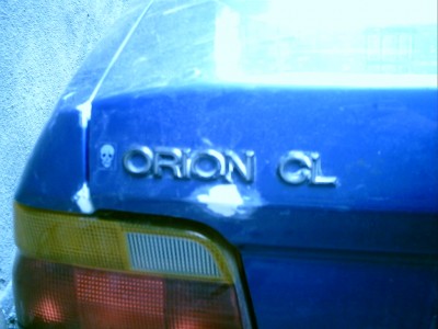

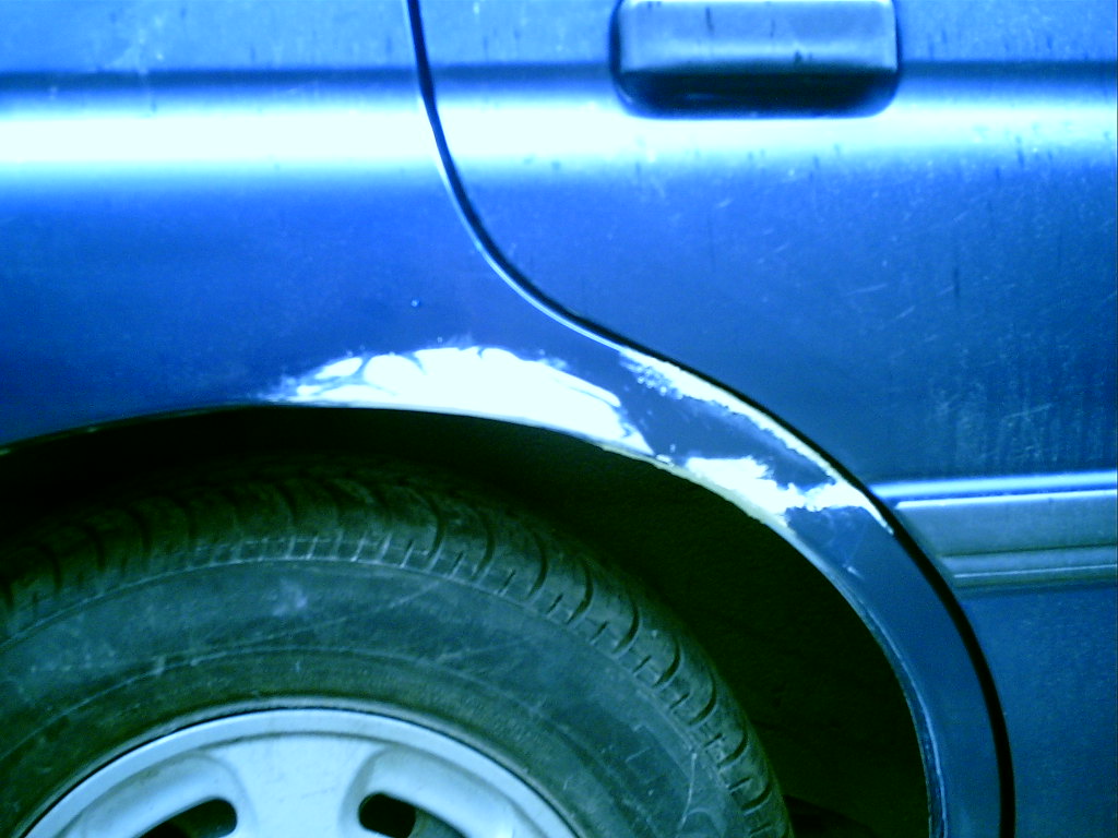

знам, че е добре известен на всички метод, ама аз да си кажа. След едно котешко нападение над боята ми се запалих и реших, че ще се купува боя и ще се замазват някои работи. Та значи имах сериозна ръжда избила по задния десен калник(често срещан проблем) и по багажника(беше ударен на едно място и беше паднала съвсем малко боя - така го купих). След кратко запознаване с материята (за пръв път ми е) се въоръжих с джобно ножче, щурка #100, кит (Body), парцал и столче. изстъргах грубо боята на ръждясалите места с ножчето и щурковах докато стигна до чиста ламарина. Забърках от сместа(кит и втвърдител) и намазах стабилно, да се покрие добре, че и на вътре да влезе. Изчаках 20 минути и с щурката сапочнах да се правя на склуптор. Резултатите не са перфектни, но за мен са задоволително добри: (снимките не са много добри, извинете ме, ама апарата ми не е от най-добрите и времето беше лошо - извинения : ) )
тия дни ще се направя на бояджия и ще докладвам, хехе
