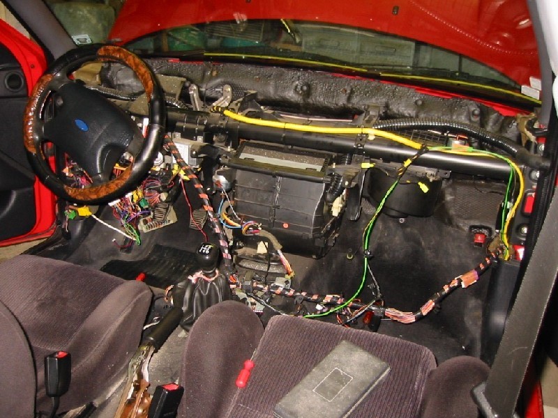

Ами това, неприятна гледка :cry: . Четири часа съм разглобявал и още не съм стигнал до радиаторчето на климатика /изпуска /. Имам и въпроси но те ще са в други раздел.

Дето се вика :censur: @-): Как се прибират тези кабели после.Голяма играчка.Ако ще ти е за успокоение,на Пасат за да стигнеш до радиаторчето на парното и да го смениш,се свалят освен таблото,но и 2-те предни седалки чак

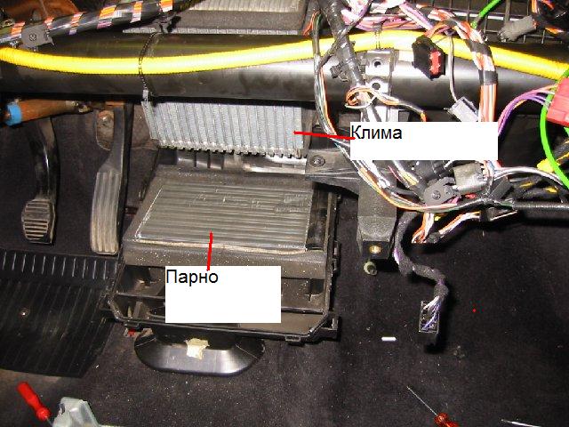

Докопах радиаторчетата /и на парното, но то е за отделна тема/ ето го прословутото радиаторче на климатика, но още се чудя как да разкача връзките му.

Там в другата ти тема някой беше казал-разкачват се с едни специални клещи и ти препоръчвам и ти да го направиш така, за 5 мин работа е, няма да ти излезе кой знае колко дори да се наложи да си платиш за това,но в никакъв случай не ги режи с флекса, както искаше-първо са много скъпи и второ има голяма опасност да си напълниш системата с боклуци ,а това е много лошо-ще ти създаде проблеми после.УСПЕХ !
