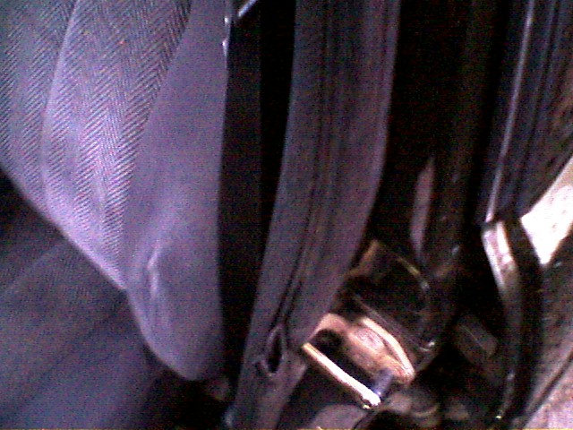

Мнение от apock » 13 апр 2006, 16:14
Ето за това на снимката иде реч. Това е отпред на шофьорската врата.
Осезаема е липсата на цялост, докато шофирам :-).
Сменя ли се цялото, парче ли се наставя, какво се прави някой знае ли?

Мнение от shmitc » 13 апр 2006, 17:38
При мен беше скъсано също.Смених и двете уплътнения отпред с нови.Ако си намериш стари може да се опиташ да го наставиш.

apock написа: ...Сменя ли се цялото, парче ли се наставя, какво се прави някой знае ли?
Имах го същият проблем на Ескорта.Купих от един катастрофирал само едното уплътнение за 2 лв.(неговите бяха същите,целите на дупки),отрязах си здрави парчета,свалих моите уплътнения,изрязах дупките и си ги напаснах направо на вратата.Само че уплътнението се реже с ъглошлайф или с ножовка в най-лошият случай,защото вътре има една метална пластина
