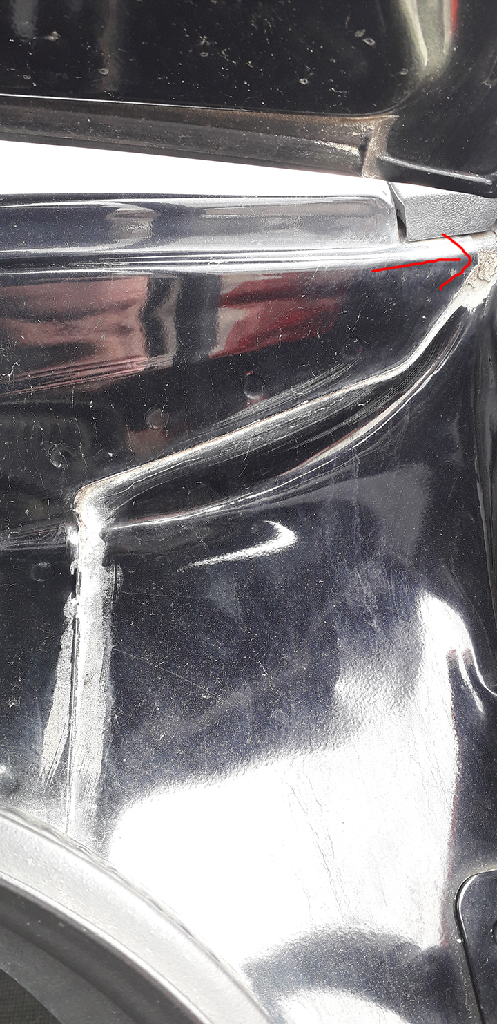

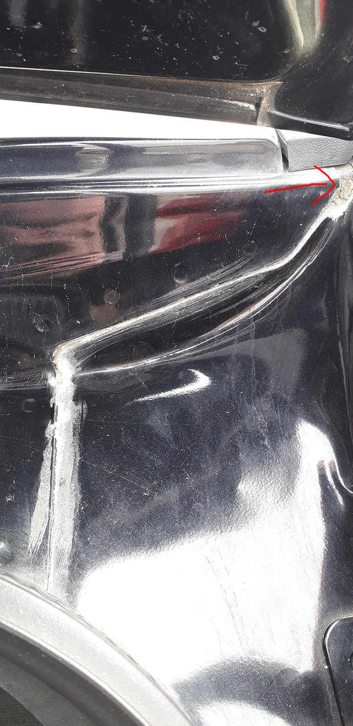

Хечбек е моята.
Ще прегледам какво има от хората които спомена.
Подозирам, че е от някоя от тези заварки от снимката... Например в най-горната част се вижда, че е имало нещо катосиликон когато е била произведена, но сега почти е изчезнало с времето...

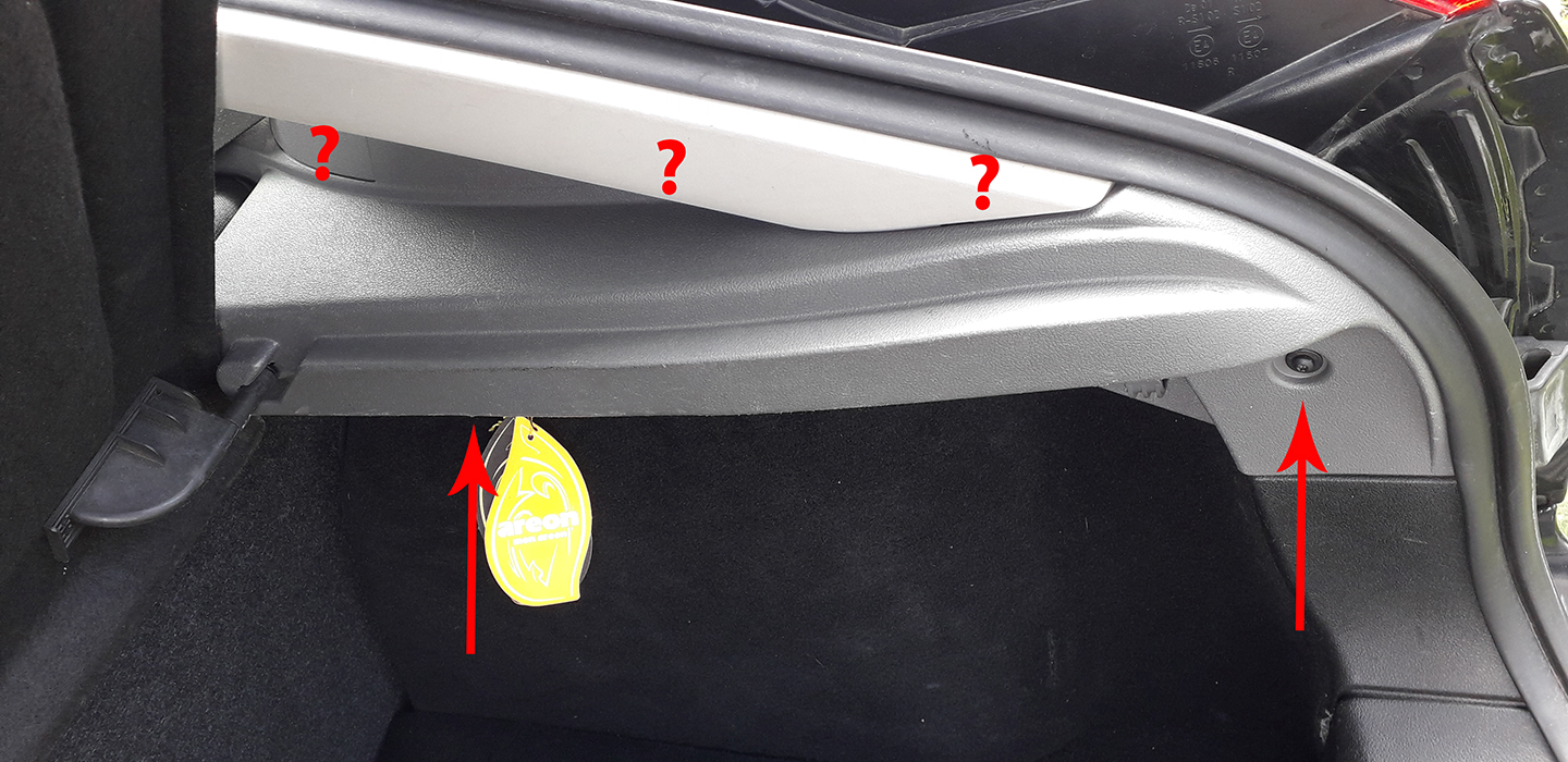

Предстои да разглобя страничните кори на багажника и да видя от къде тече точно... Някой разглобявал ли ги е? Махам болтовете но явно някъде е на щипки ине напънах кой знае колко... а и нямах много време, та предстои да видя какво е положението. Междувременно си поръчах Victor Reinz, Reinzosil 70 ml... Мисля като открия проблема да използвам него да видим какво ще се получи...

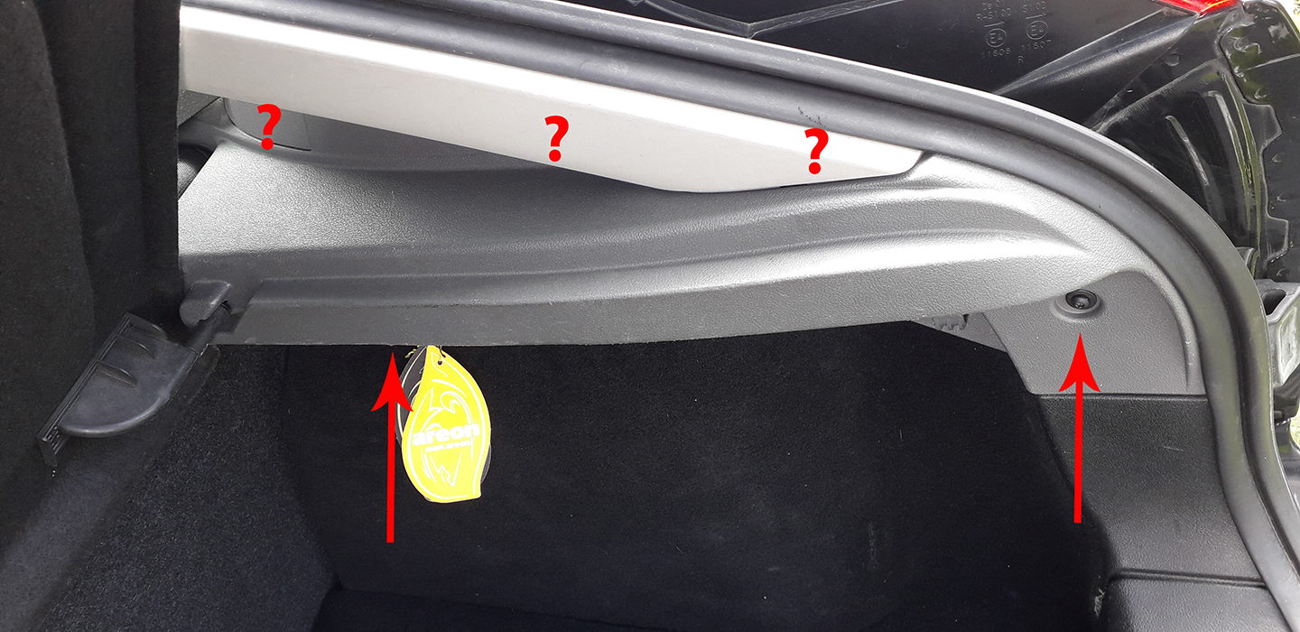

Колеги някой разголбявал ли е тази пластмаса?
Освен двата болта на мяснтото на стрелките, би трябвало на мястото на въпросителните да има някакви щипки или подобно, но не искам да ги изкъртя и после да трябва да лепя или купувам нов елемент...
Гледах в нета, но не намерих нищо...
