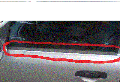

Здравейте колеги аз съм с Форд Мондео 1994 2.0 136 hp и ми се съсипа външното уплътнение на вратата ще кача и снимка да покажа и водата тече по релето за стъклото и по кабела върви надолу и вкарва водата в купето и мокри обилно мокета моля ви кажете откъде да си взема такова уплътнение или някакъв заместител или какво да правя че си става стабилно гьолче.

От морга. Нови няма, не се произвеждат от около 10 години.Някъде тогава съм чувал, че са ходили хора да си търсят в МП и ги е имало...на космически цени, естествено.

И моето такова уплътнение са вади на горе от задния край- над бравата за отваряне. Не съм я отварял от вътре, но според мен щом ти влиза в купето ще трябва да свалиш кората на вратата, да залепиш някакъв найлон върху релето- да не го мокри, да отпушиш добре отворите на вратата отдолу за оттичане, и преди да сложиш кората за залепиш оригиналните найлони на вратата, за да не се мокри кората на вратата. А самата гума,- втора употреба от морга.

Благодаря колеги за бързите отговори ще послушам съветите ви

Нови има и се намират. Pantata скоро си купува и май има една излишна за шофьорската врата.S_C написа:От морга. Нови няма, не се произвеждат от около 10 години.Някъде тогава съм чувал, че са ходили хора да си търсят в МП и ги е имало...на космически цени, естествено.

Имам да. Цената няма да ти хареса
50 лв я давам. 1113691 е финис номера.
