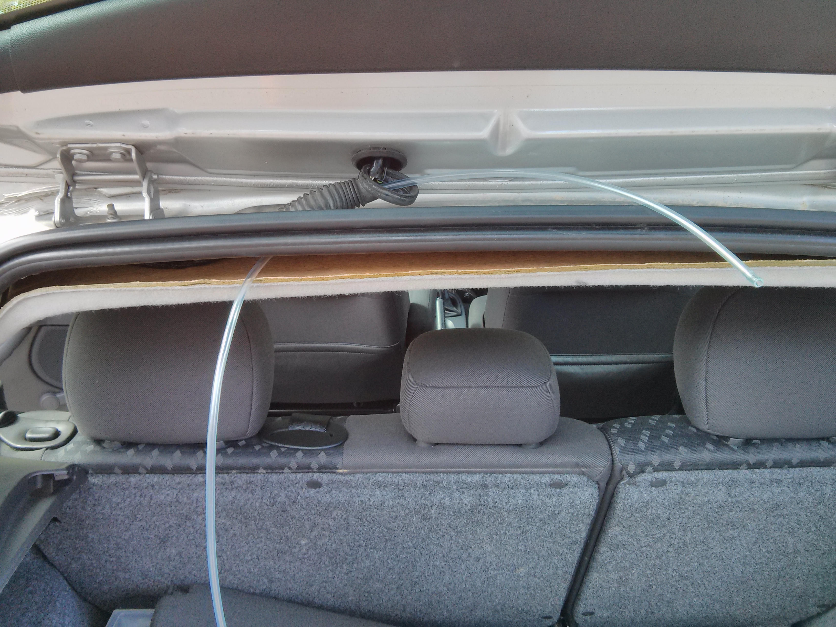

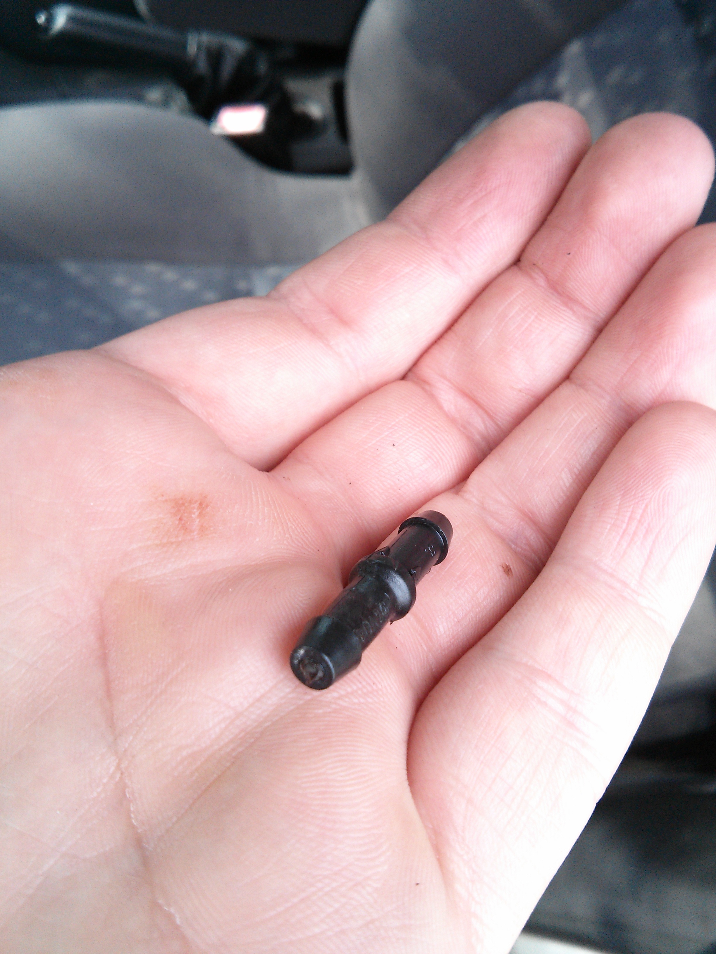

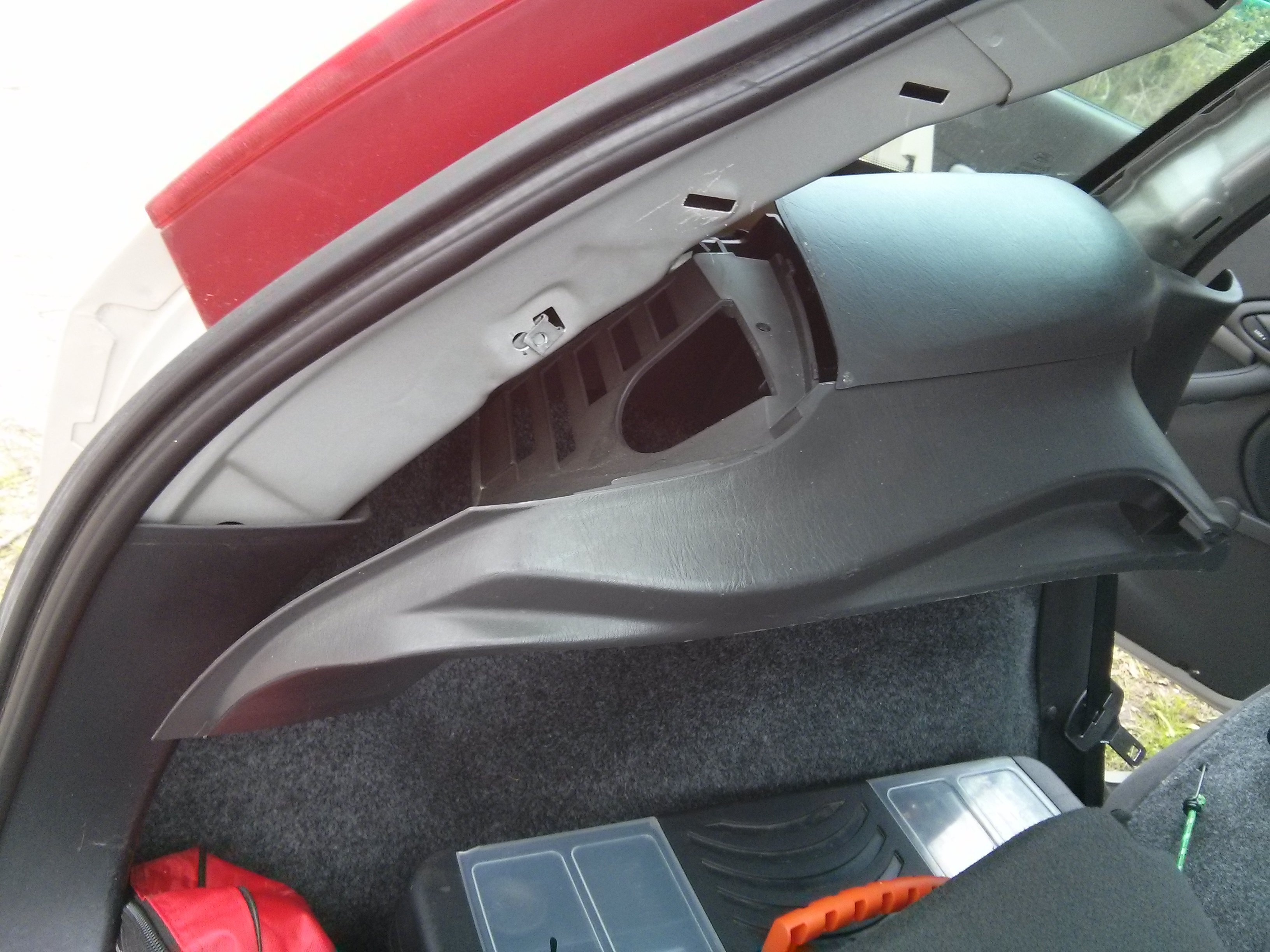

Маркуча е на части.Там където се сгъва на вратата е оребрен,а на вътре е мек силиконов.М/у тях има съединелно щуцерче което е и възвратно клапанче,за да не връща водата в казанчето.Маркуча върви по кората на тавана в лявата част.Махаш пластмасата която държи кората в задната част,до капака,и ще го видиш.

Проблемът се оказа точно в съединението с възвратен клапан.

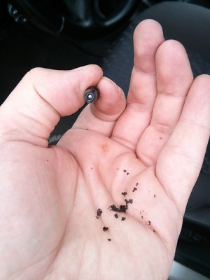

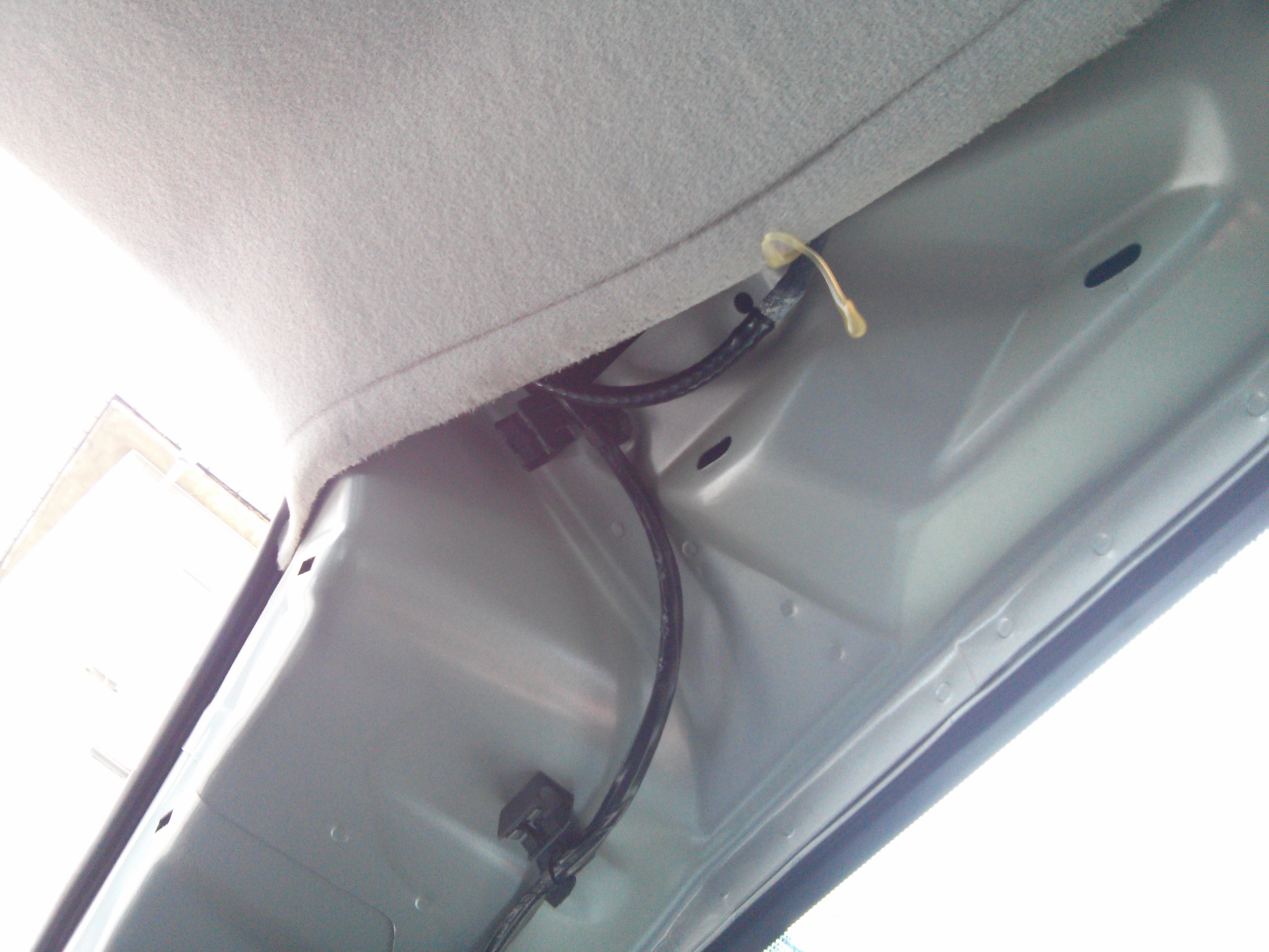

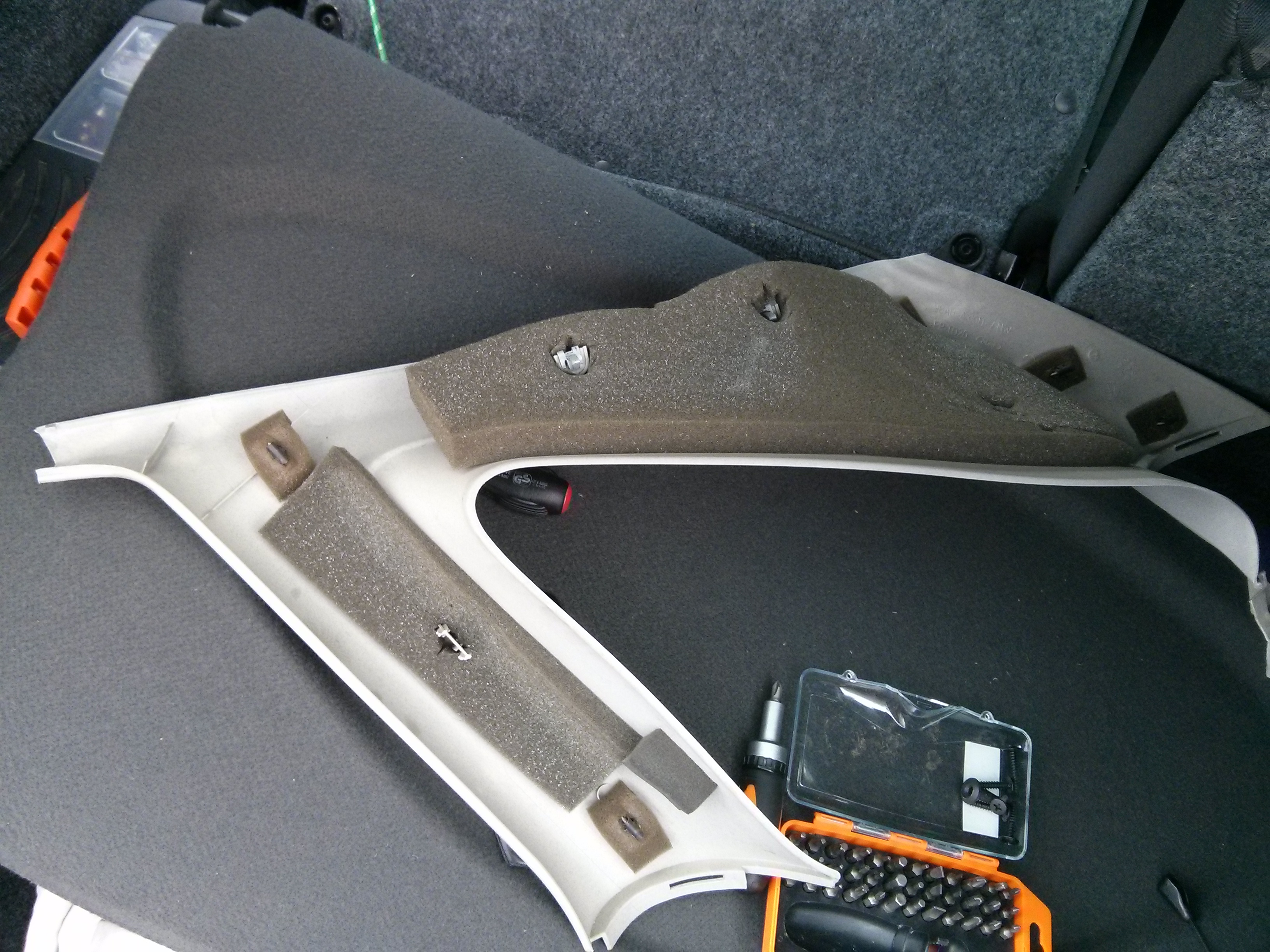

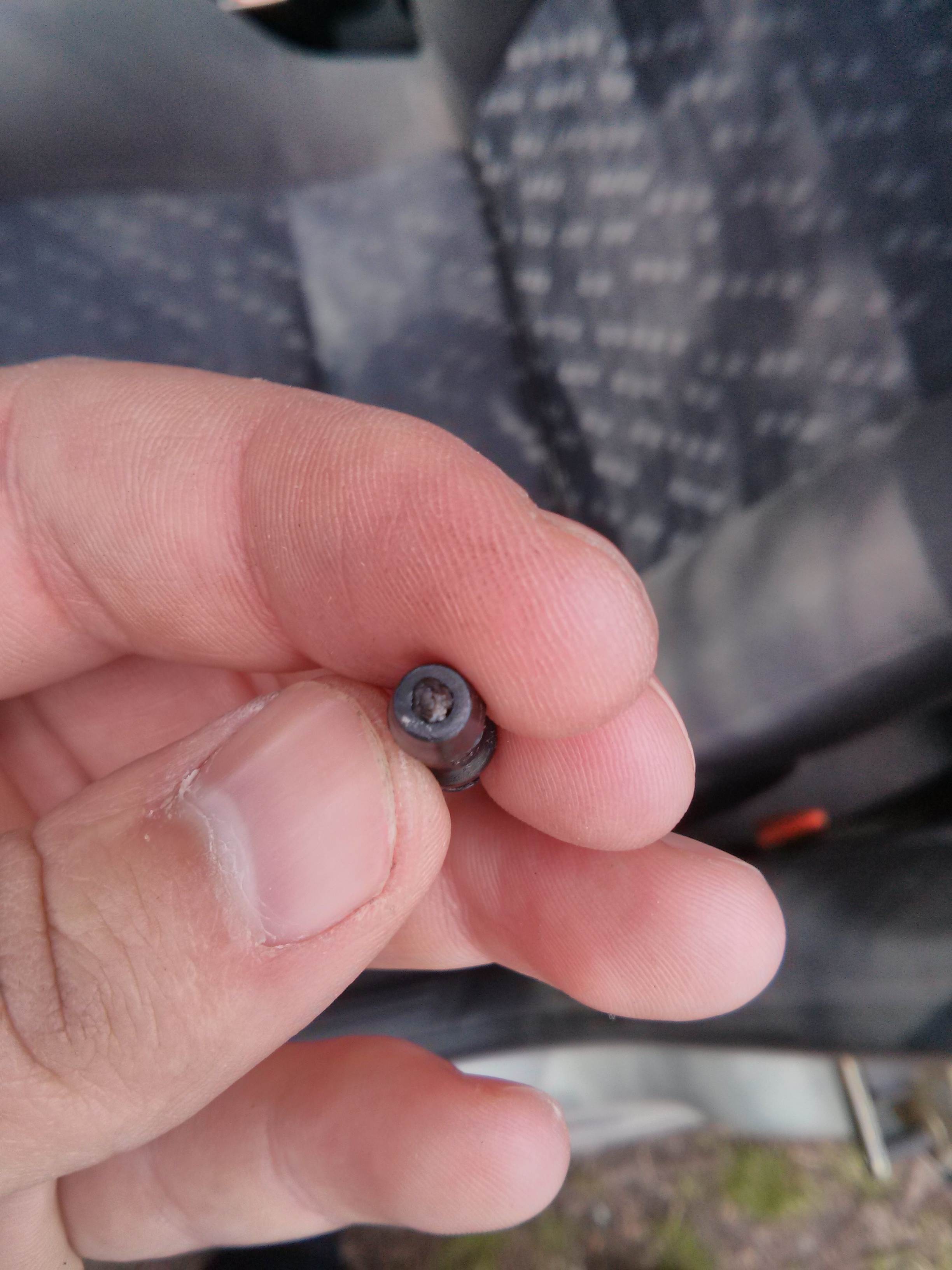

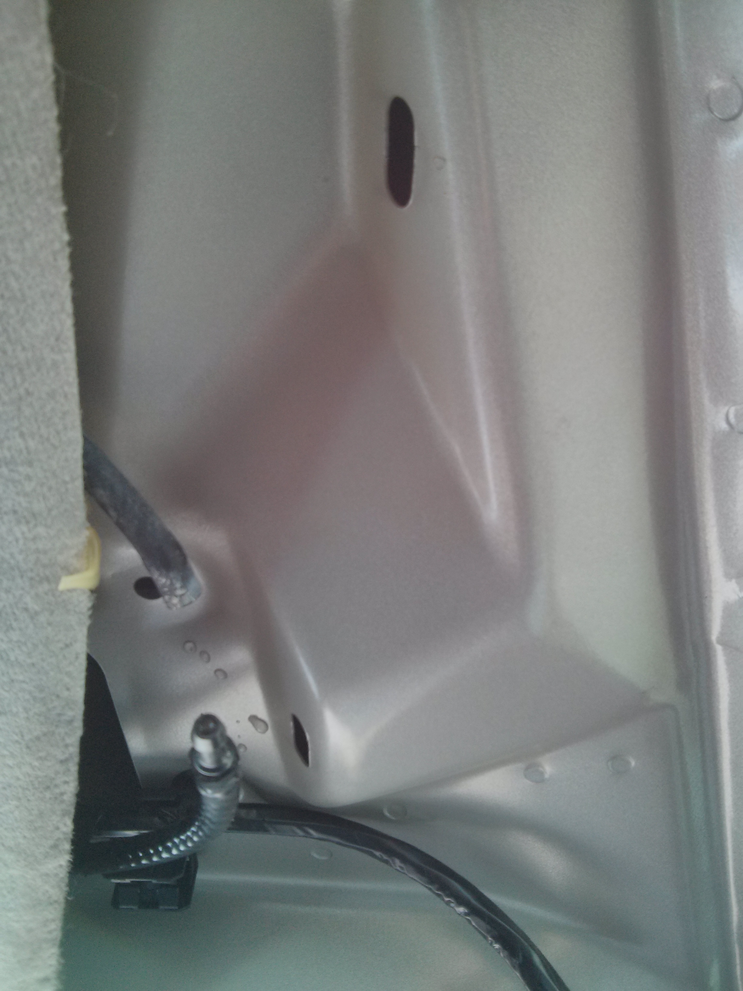

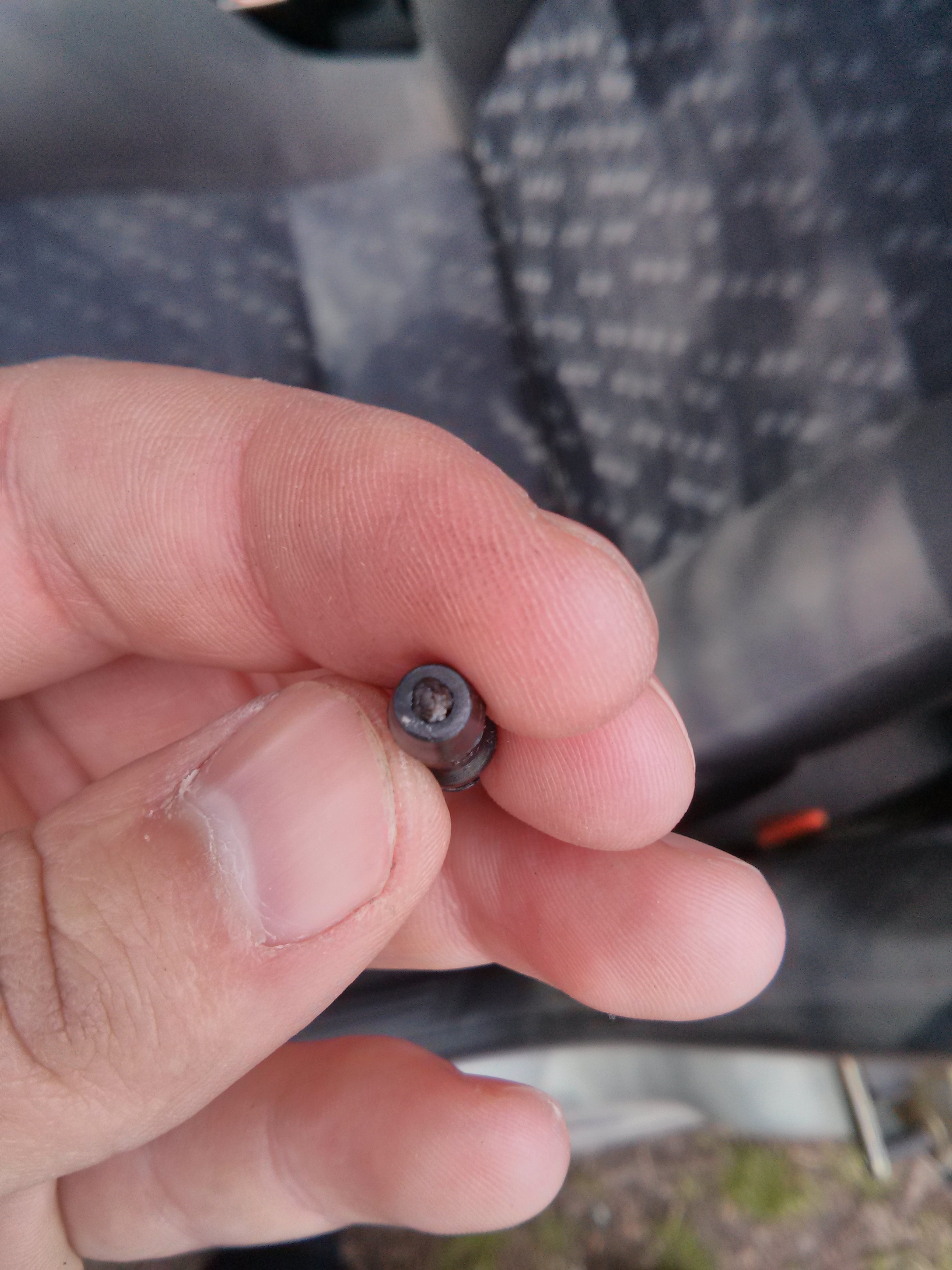

За да се открие достъп до него, трябва да се свали пластмасовата кора на задната колона. Обаче за да се свали тя, първо трябва да се свали (по скоро отмести леко) пластмасата над машинката на колана: Наставката е точно над триъгълното прозорче: Още като го разкачих ми направи впечатление че пръсна няколко капки, което е добър знак че течността стига до там: Съединението представлява това (вътре има съчма и пружинка): Естествено запушено: След малко почистване с една игла, ето това излезе от него: Добре че преди да го сложа обратно, реших да пробвам дали течността стига до тази наставка:

Да, реших да купя нов маркуч, но се оказа доста трудно да намеря същият (5мм, армиран). Накрая купих от Практикер за 50ст метър прозрачен маркуч (4мм) за въздух. Върши същата работа, даже е по-гъвкав.
