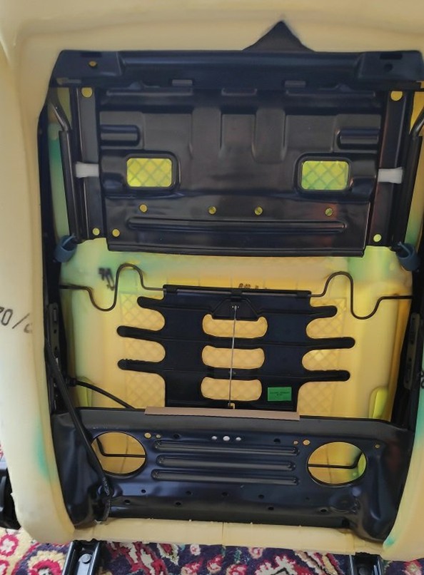

Ремонт на лумбалната опора на седалките на Mondeo mk4
Много тъпо е измислено, обикновено се чупи горната пружина - и на двете ми мондеота.
Форд продават всичко в комплект на обичайните си цени - да те дострашее стотици левове.
Остана ми комплект 2 пружини заместители поради грешна заявка на народни цени - стават за Mondeo mk4, S-Max - ако някой има нужда - пишете ми ЛС. Сменя се за 15 мин.
