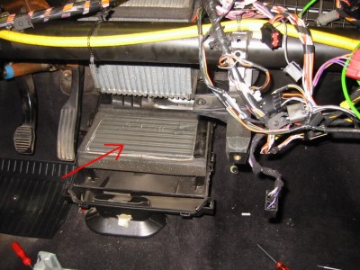

Може и без да се сваля таблото, но не съм го изпроблвал още.

Отивам да пробвам да сменя радиатора на парното от долу, вече не топли!

Сменява се от долу като се свали само централната конзола и се вади долния капак на кутията!
