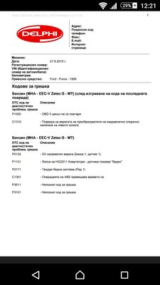

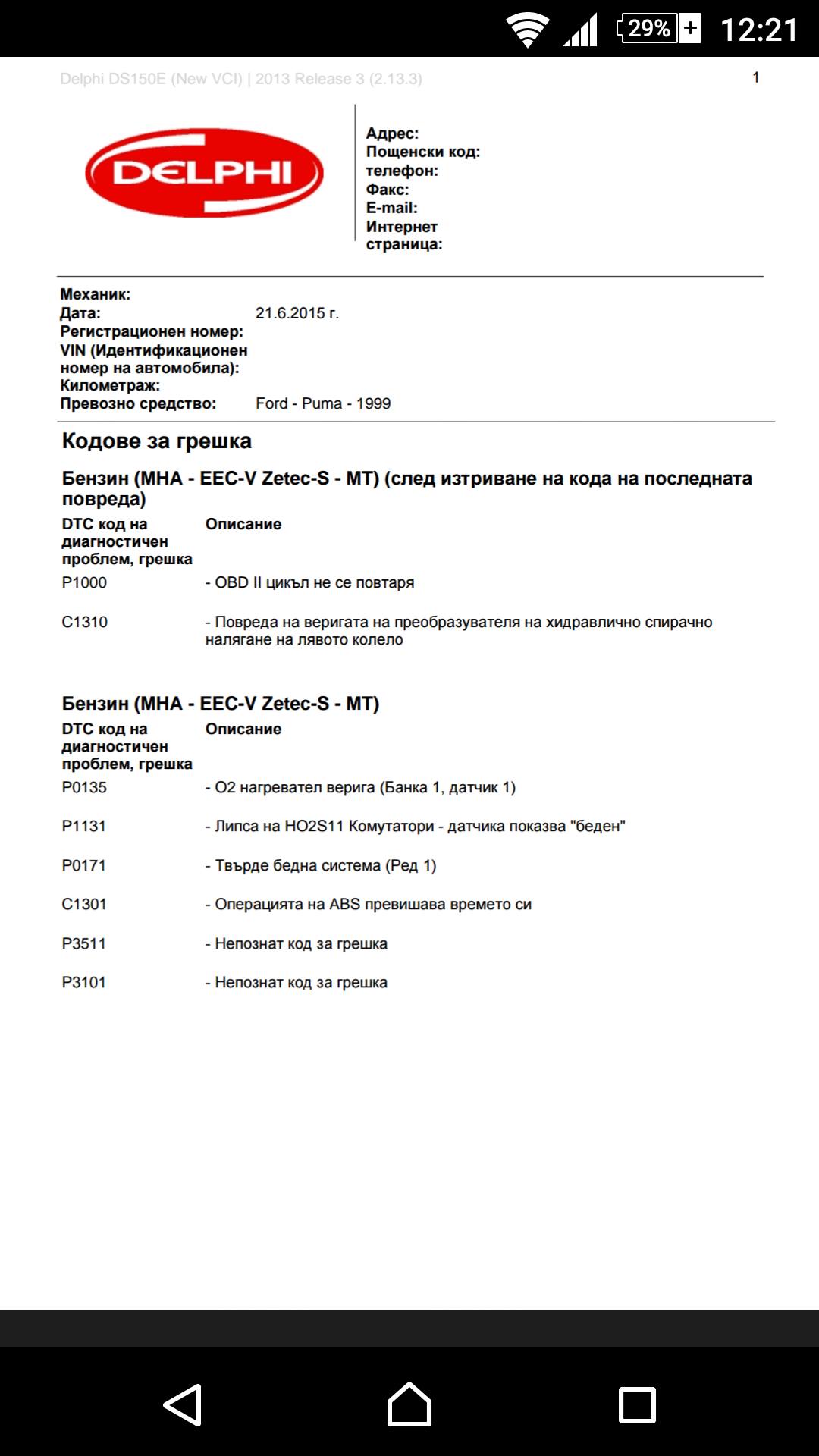

Ето грешките които изкара като я закачих Пумицата,някакви идеи относно грешките колегиИзображение

Карай я с 95 и ще се оправи.Тази кола не е предназначена за 100 октана и няма настройка за този вид гориво. Компютъра се шашка и ти обеднява сместа , датчиците ти също не знаят какво се случва.

По грешките показва че ламбда сондата е заминала в този случай а не ,че греши!

Значи по данните от грешките излиза,че ландата ми е за смяна
