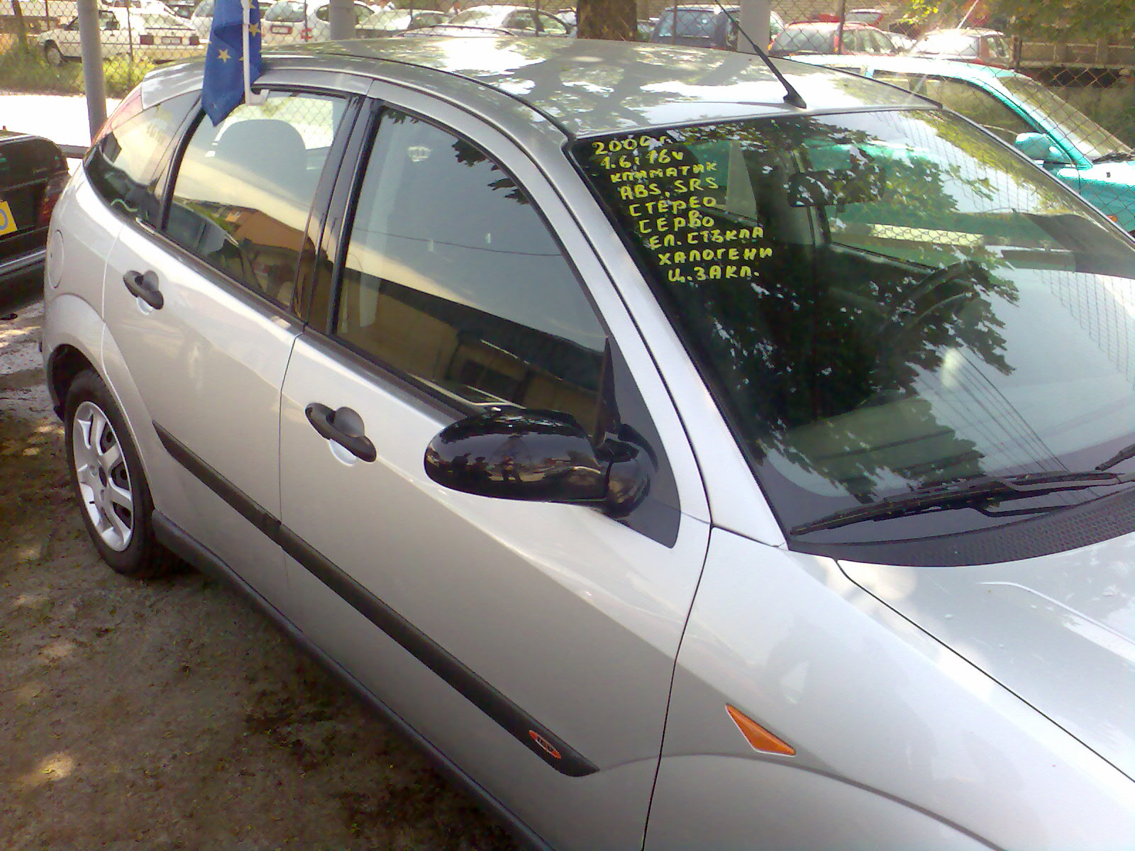

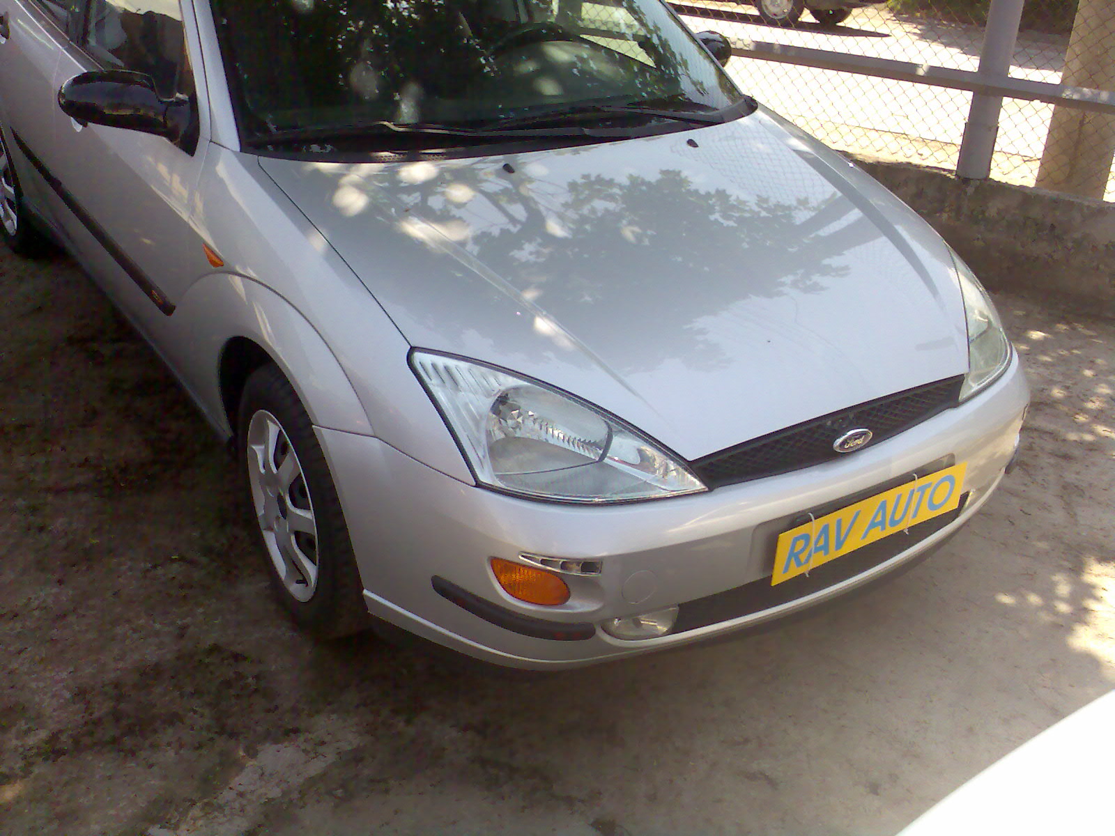

Здравейте,кажете си мнението за тоя фокусник!Цената му е 8000лв.Забележки видими:
При десния халоген бронята е китосвана,на задния десен (пак) калник точно под врата има ръждичка(малка но я има),копчето на предното (пак дясно)дясно стъкло не работи(потънало е).Може ли всички тея неща от дясно да са в следствие на удар или пък е просто случайност.Салона е много запазен.

Ако не е удряна няма да е на пазара на тази цена. Важното е да е направена както трябва. Не мога да преценя по снимките със сигурност, но огледай добре задна дясна врата. Мисля че опира там където е ръждата, вследствие на което боята се е изстъргала и затова е ръждясала. Също така ми се струва че вратата е малко по-нагоре от нормалното (линиите не съвпадат). Ако се съгласят да я пробваш може да направиш следния тест: Накарай някой да кара колата на прав участък, а ти с друга карай отзад като гледаш дали предните и задните колела се движат в една следа. Ако се разминават( купето се движи настрани) значи купето е усукано от удара и не изправено, най добре не я вземай може да възникнат проблеми, като износване на гуми, дърпане на една страна или други неприятни неща.
Все пак последната дума е твоя, ти си виждал колата на живо.

добра е колицата и цената и е добра,не се мисли,отансяй я и добре дошъл в клуба.
Това петно отзад както каза Наско е триене от вратата,може да е увиснала от пантите,но това не значи,че обезателно е удряна.Просто с времето и вибрацийте се получават тези изменения.Нее фатално ще се повдигне малко,регулират се пантите.
Километрите със сигурност са над 200 000 с каквото и масло да е карана.Но това да не те бърка,бензинов мотор,без турбина,ако е гледан добре тези километри са му разработката само.
Окачването е стандартно - стабилизиращи щанги отпред и отзад,с тампони и биалетки.Баща ми кара такъв,доволен е много ,имат страшни климатици.Охлаждат въздуха до 2 градуса на изхода на клапите.
Хидравликата му е страхотна,просто не съм карал друга кола освен мерцедес,на която толкова лесно се върти волана.
Спирачките са също страхотни,леко натискаш залепя на място без блокиране на колелата(с АБС)
Ами казах си каквото мисля,гледай хубаво колата,ако има изменения от това което ти пишем тук пазари се,сваляй цената колкото може.Всичко се оправя,частите не са толкова скъпи(освен в Мото Пфое) и ги има във всяко магазинче.Има още един горе долу фабричен дефект:таблото с уредите и борд комп.-понякога му се губят токовете за няколко минути и спира да показва километрите,а дисплея исгасва.До сега видях 3 такива фокуса,но не съм чул някой да го е оправял.Единият от който е на мой приятел,който свали около 500лв от цената заради таблото. Така,че като я караш заглеждай се там.
П.П Забравих да пиша,че антифриза,спирачното масло,маслото в скоростната кутия са специфични за модела.Не доливай каквото падне,защото ще имаш ядове.В специализираните магазини които продават масла имат каталози и ще ти кажат какво масло да доливаш.
