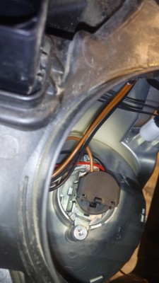

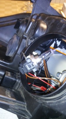

Привет на всички,
Ако някой може да помогне, ще съм много благодарен.
Снимките. които качвам показват как се захващат крушките на фара ( къси и дълги захващането е еднакво) на Форд Куга 2010 година.
Крушките са Н 7.
За да сложа ЛЕД крушки, се наложи малко да се отвори скобата, но ЛЕД крушките се клатят и регулирането на фара става невъзможно.
Ако някой се е сблъскал със същия проблем, или има идеи, нека да сподели.
Крушките са Н 7.

Май се слагат някакви адапторчета за h7.Бях чел някъде ,май в АЛИ-то където ги продават беше Аз също се интересувам,ама искам първо да се убедя ,че всичко ще пасне и тогава ще си взема.Засега ще следя темата.dragokaz написа: ↑09 яну 2017, 14:07Привет на всички,
Крушките са Н 7.

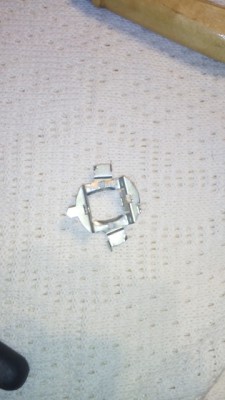

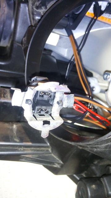

Колега здрасти, аз съм с куга 2008-а и фаровете и изпълнението им е същото като твоето! Реших да споделя своя опит и да ти кажа как сложих подобни крушки на колата.
http://www.ebay.com/itm/30W-Super-Brigh ... 2807cb463c
Препоръчвам ти този вид каквито сложих, тъй като нямат вентилатори и са по- компактни и се охлаждат единствено чрез радиатори.. Карам ги вече втора година без проблем. Начина на монтажа наистина е сложен, но аз постъпих по следният начин: Тази оригиналната фасонка я забрави, тя не става за тези диодни крушки, за да се захванат..... Аз намерих от ФОРД ФОКУС - ЦОКЪЛ H1 като за дългите, сваля се и се монтира с винчета за самия рефлектор и ползваш наготово пластината, за да захванеш лед крушките... Та мисълта ми е от H7 минаваш на H1 за късите светлини! При мен беше така, че такъв цокъл намерих, но иначе ако намериш h7 ЦОКЪЛ от някой фар на Фокус и може да ги завиеш за рефлектора.. Дупките абсолютно съвпадат, само малко се наложи да пилна пластината да легне по-добре в леглото на рефлектора.. После захвата става лесно! Що се отнася за грешките на компа, при мен няма такава.. Тези модели не отчитат информация за изгоряла крушка, за да ти прави проблем за грешка на компа, когато слагаш крушка с по-малка консумация, демек стават идеално и пак ти казвам без вентилатори са по-добри и издръжливи и не изгарят вентилаторите, а от там съответно и диодите! Поздрави и успех с монтажа!
