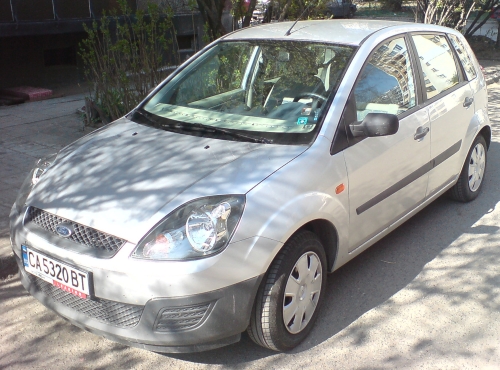

Да се разпиша тук и аз. Откакто я имам (5 месеца ) съм навъртял 20 000 км. Смея да кажа, че преминахме (дотук) успешно по всякакви пътища. От това, че вече знаем на изуст всички гънки на магистралата до Пловдив, до наподобяващите на лунен пейзаж селски пътища на места които едва ли някой все още минава
. Като цяло имаше доста , макар и единични, удари и то доста силни по окачването, но да чукам на дърво както се казва, засега всичко е наред. Като механика колата се държи повече от отлично имайки предвид, че поставям под съмнение дали от Форд са я подлагали на такива тестове каквито видя в краткото ни съжителство досега
. Изключително съм доволен от разхода - с 60 лева изминахме 970км . при едно от пътешествията из страната. Вярно почти не надвишавах 100 км. но за мен това не е от значение. Засега сме посещавали сервиза единствено за смяна на уплътнение на багажника, при което беше повдигната лего задната врата и вече не го изяжда. Неприятно впечатление ми направи включването на задна предавка. Когато се оплаках в сервиза ми отговориха , че било нормално защото нямала синхронизатор. Идвами на акъла да попитам 'какво подяволите ме интересува има или няма синхронизатор, като в 80% от случаите немога да включа на задна предавка от първият път'. Но така или иначе свикнах с този недостатък. От скоро се почвиха много нприятно скърцаня от гнездото на фабричния касетофон и някъде оред или в предните врати. Последното още не съомявам да го локалозирам, но по всичко личи че не е 'хардуерен' дефект а можеби отхлабили се кабели или кой знае какво друго. Нещо друго неприятно е лекото отваряне на задните прозортци без човешка намеса. няколко пъти ги заварям отворени около половин сантиметър без вобще някой да се е качвал отзад. Засега това са негативите. Можеби тази седмица ще посещавам сервиза за прегледа на 20 000 км. който ми е задължителен и ще видим дали те няма да открият нещо по-фрапиращо. Като цяло съм доволен от избора си ...

Привет колега!
За здната предавка има два елементарни начина за включване( то го пише и в упътването някъде):
1. Колата трябва да е изцяло спряла. Включваш първа за секунда , след това задна . Работи без ядове.
или
2. Натискаш съединителя за около 3 секунди и тогава задна.
Пробвай и виж кое ще ти е по-удобно.
Иначе и за мен колата е много стабилна на пътя, вози малко твърдо, но пък стабилно.
Икономична е наистина, с около 100 харчи 5.5/100 , с климатик около 6.5.
Твоята с тези 60лв /970км, тоест 3.8литра/100 , явно си с 1.4 TDci ...
П.с. Оптимизирай си снимката, че бързо ще ти замине лимита.
