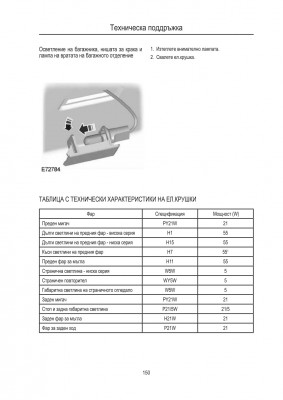

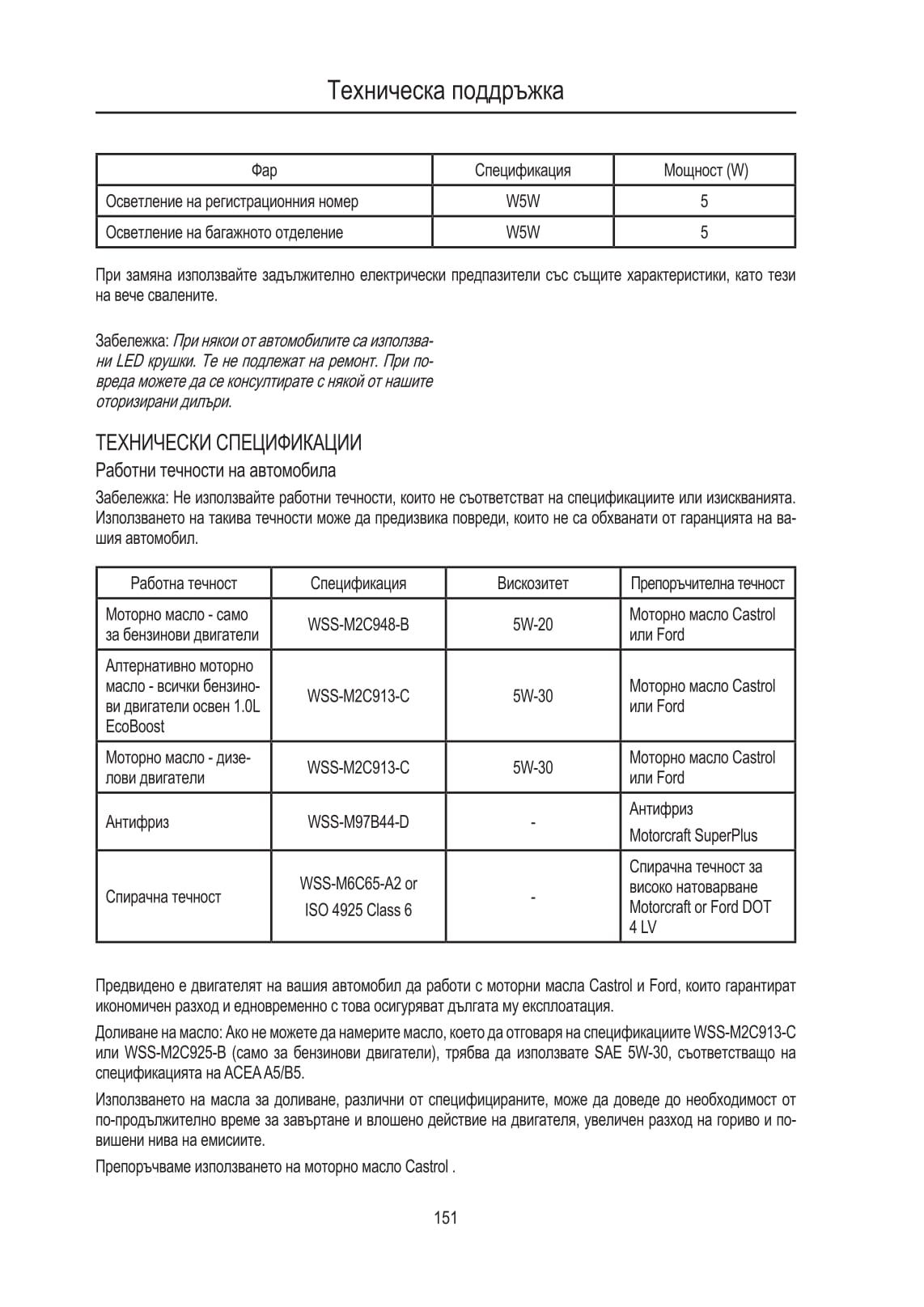

GeorgiToRuleThemAll
Мнения: 174
Местоположение: Асеновград
Re: ЛЕД КРУШКИ ЗА ФАРОВЕ
Мнение от GeorgiToRuleThemAll » 13 ное 2017, 19:10
Да я видя, ама не знам къде да гледам. Виждам фар с джунджурийките вътре.
Ето книжката:
*fe*
synthez 3D
Мнения: 1750
FOCUS 1,6-100 HP 2011,
C-MAX -компютърен 3D модел,
Местоположение: Г.Оряховица
Мнение от synthez 3D » 13 ное 2017, 19:52
Обикновена халогенна крушка H7, стандартна за повечето автомобили.
