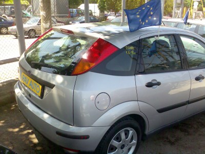

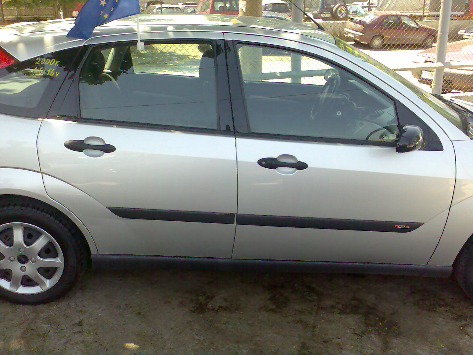

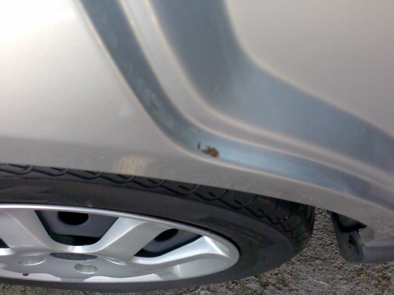

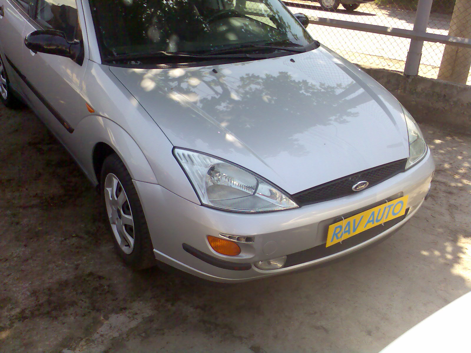

Здравейте,кажете си мнението за тоя фокусник!Цената му е 8000лв.Забележки видими:
При десния халоген бронята е китосвана,на задния десен (пак) калник точно под врата има ръждичка(малка но я има),копчето на предното (пак дясно)дясно стъкло не работи(потънало е).Може ли всички тея неща от дясно да са в следствие на удар или пък е просто случайност.Салона е много запазен.

Ако не е удряна няма да е на пазара на тази цена. Важното е да е направена както трябва. Не мога да преценя по снимките със сигурност, но огледай добре задна дясна врата. Мисля че опира там където е ръждата, вследствие на което боята се е изстъргала и затова е ръждясала. Също така ми се струва че вратата е малко по-нагоре от нормалното (линиите не съвпадат). Ако се съгласят да я пробваш може да направиш следния тест: Накарай някой да кара колата на прав участък, а ти с друга карай отзад като гледаш дали предните и задните колела се движат в една следа. Ако се разминават( купето се движи настрани) значи купето е усукано от удара и не изправено, най добре не я вземай може да възникнат проблеми, като износване на гуми, дърпане на една страна или други неприятни неща.
Все пак последната дума е твоя, ти си виждал колата на живо.

добра е колицата и цената и е добра,не се мисли,отансяй я и добре дошъл в клуба.
Това петно отзад както каза Наско е триене от вратата,може да е увиснала от пантите,но това не значи,че обезателно е удряна.Просто с времето и вибрацийте се получават тези изменения.Нее фатално ще се повдигне малко,регулират се пантите.

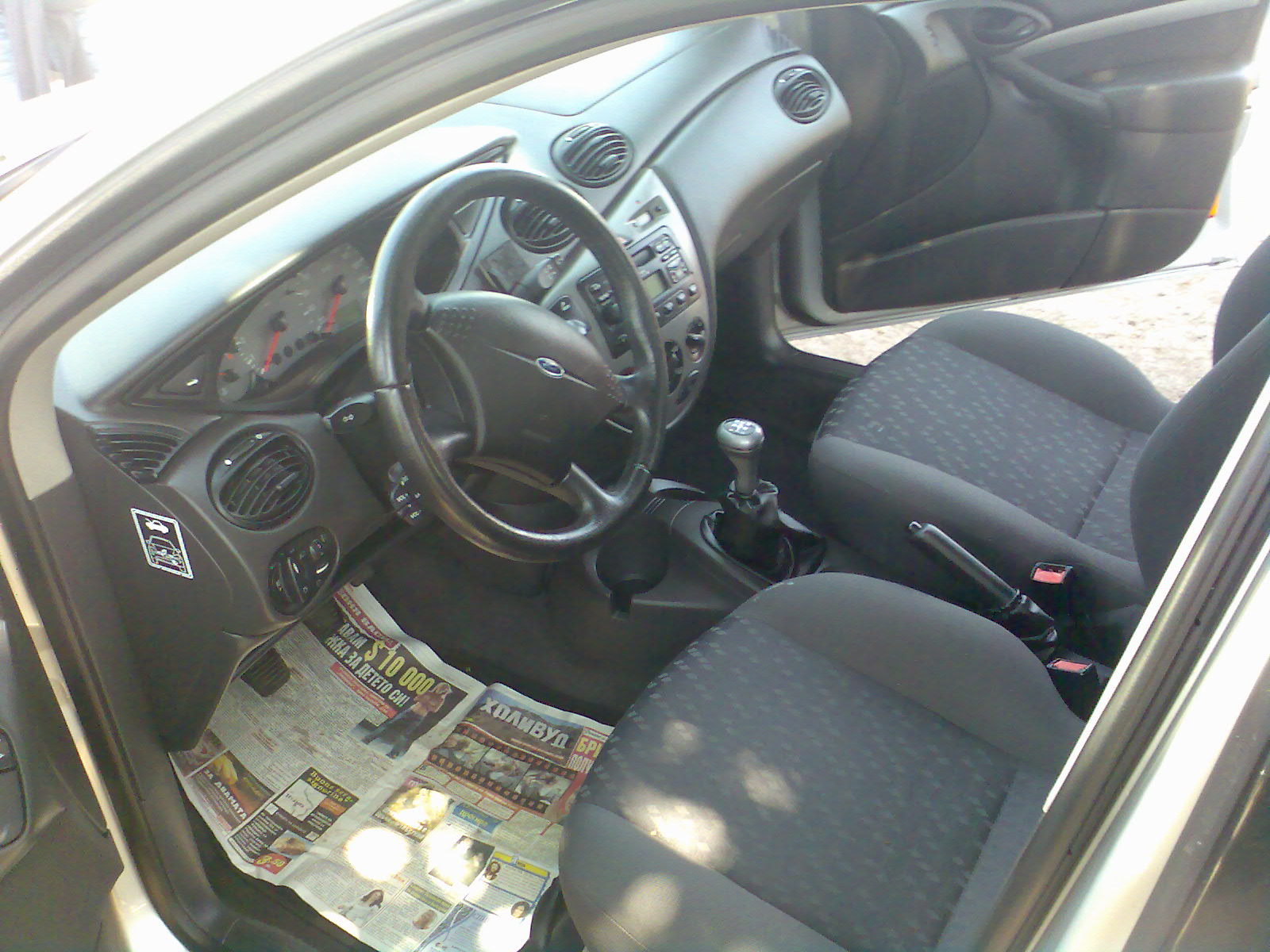

Ами казах си каквото мисля,гледай хубаво колата,ако има изменения от това което ти пишем тук пазари се,сваляй цената колкото може.Всичко се оправя,частите не са толкова скъпи(освен в Мото Пфое) и ги има във всяко магазинче.Има още един горе долу фабричен дефект:таблото с уредите и борд комп.-понякога му се губят токовете за няколко минути и спира да показва километрите,а дисплея исгасва.До сега видях 3 такива фокуса,но не съм чул някой да го е оправял.Единият от който е на мой приятел,който свали около 500лв от цената заради таблото. Така,че като я караш заглеждай се там.
