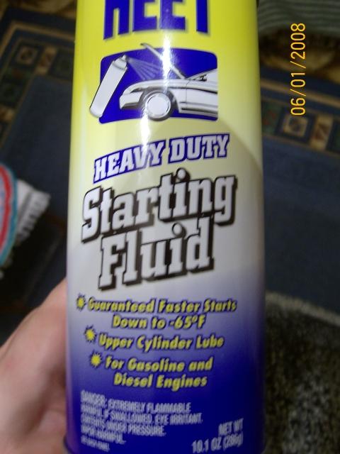

Търся всякаква помощ от ползвали спрея за стартиране на дизелов мотор при сурови минусуви температури на въздуха, къде и как се ползва и последствията от него.
Най-вече от какво трябва да се внимава.

еми дори и на снимките които си дал си пише- пръска се във въздушния филтър или във въздушната тръба. плюс това спрея явно не е само за дизелови двигатели- отпред ясно си пише "for gasoline and diesel engines" 8)
