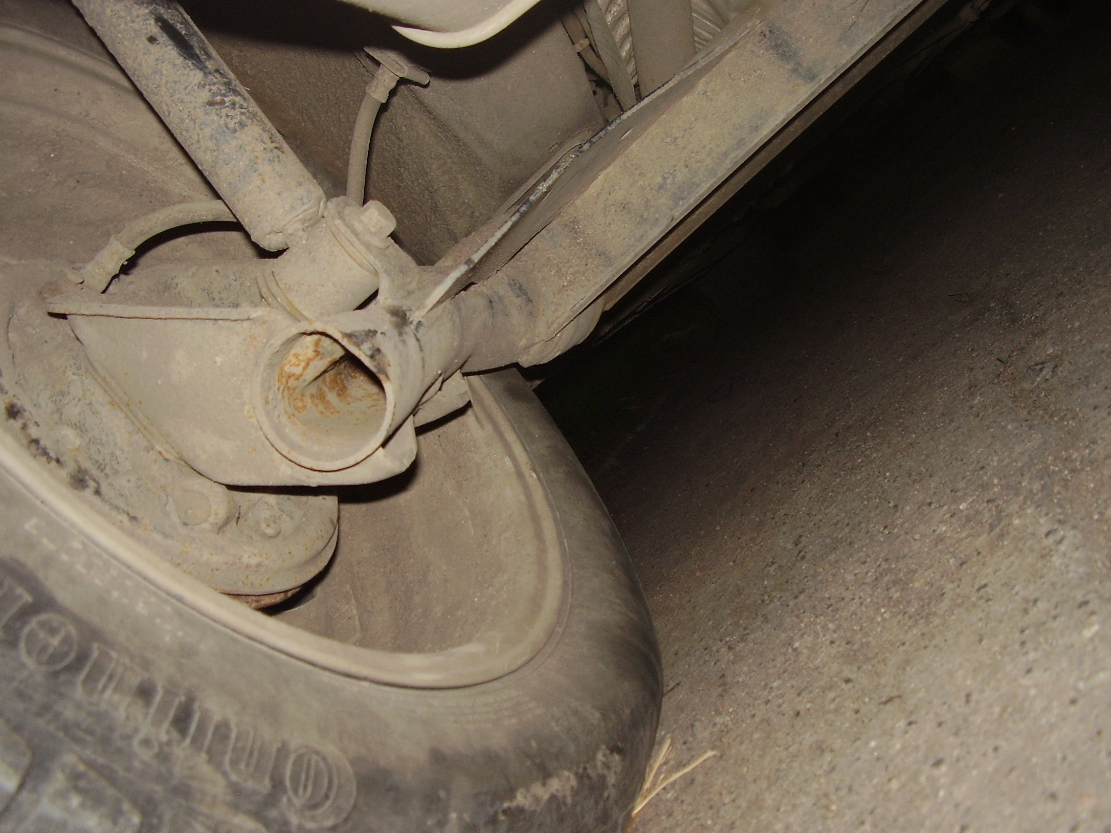

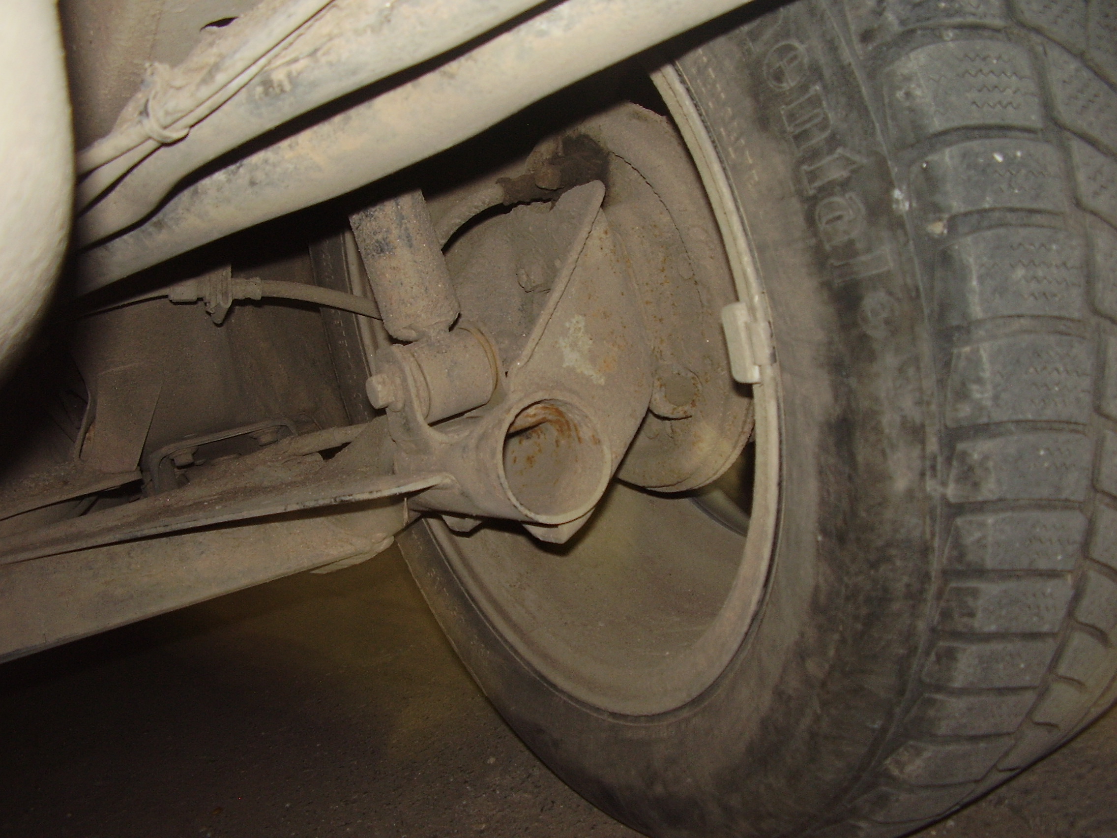

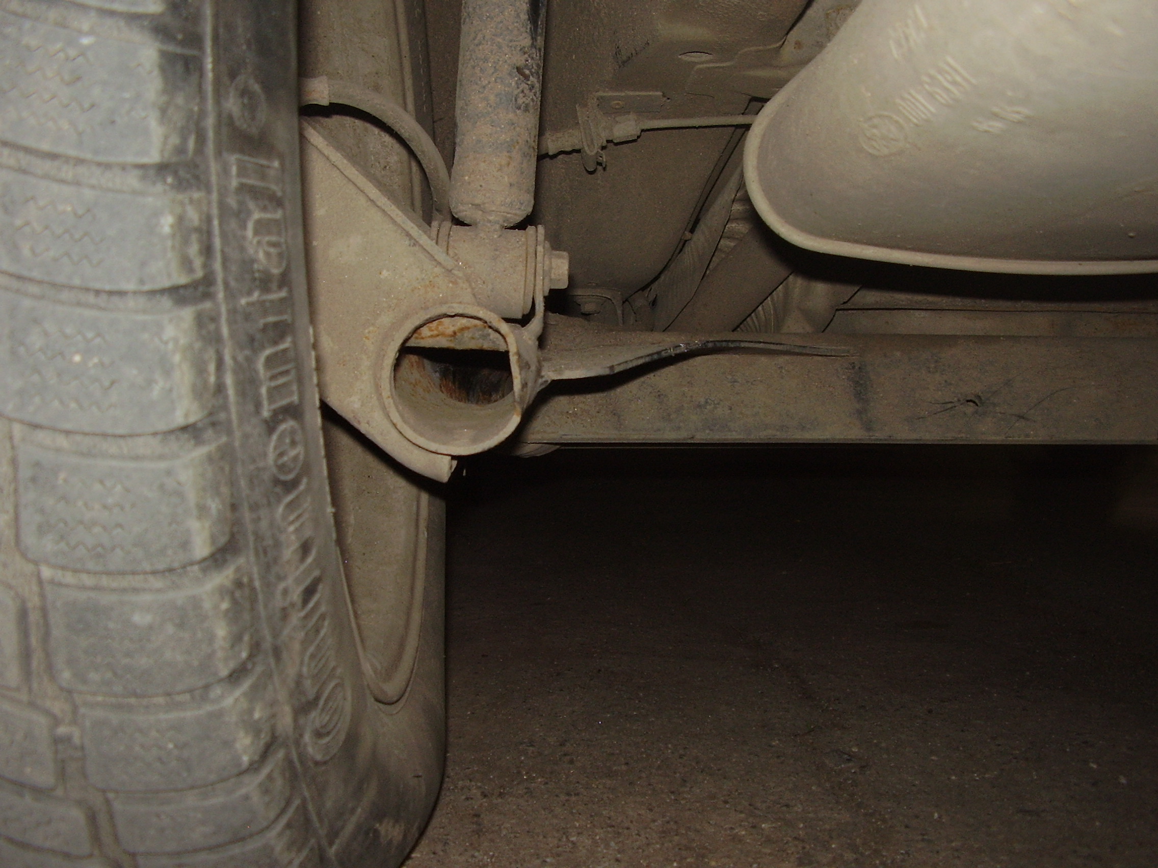

Ето снимки на моста. Дано се вижда добре, и другото което научих е, че ставали мостове от ескорт 91-99. Тук във форума казвате друго, и направо съм раздвоен вече...

Моста става на купето, проблема идва ако го вземеш без главините и е от първите модели. По трудния начин установихме че едининия отвор за четирите болта, които държат оста на главината е леко изместен и не може да се вкарат болтовете, отидохме до моргата взехме и главините и всичко се оправи(слагахме мост след 95на кола 93г).sofianeca написа:Ето снимки на моста. Дано се вижда добре, и другото което научих е, че ставали мостове от ескорт 91-99. Тук във форума казвате друго, и направо съм раздвоен вече...

Колега, видимо се вижда, че задния мост е крив. Погледни снимките в темата. Мислех да пробвам на преса да го изправям, но ми казаха, че не е препоръчително.boby написа:Според мен е най добре преди да правиш каквото и да било е да идеш на стенд(там дето регулират преден мост) там ще ти кажат имаш ли проблем а също така ако е малко разликата слагат пластина между главината и моста. Ако ти излежда на око че гумата е като на Татра не значи че и на стенда е така. Успех
