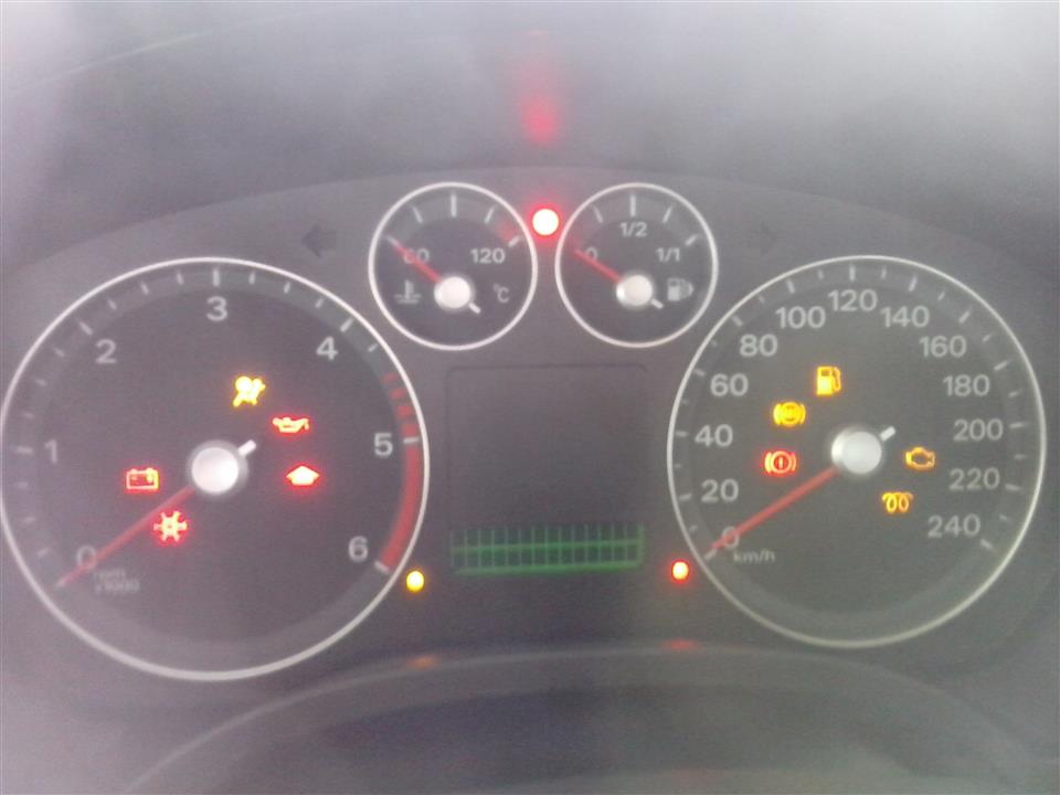

качил съм снимка на примерно табло. Лампата, която ме интересува, се намира м/у екрана на борд компа и спидометъра (точно до 0-та). От другата страна до обороромера е оранжева лампа (до 8-та). Когато колата се подаде на контакт, светват всички лампи, чек-а минава, всичко гасне, само тази червената остава да свети постоянно. Защо и какво показва ? В книжки и други мануали нищо не пише ...

иначе гледах за лампи, уж всички светят, после гаснат, ама няма как да съм сигурен дали не е махната някоя, не познавам фордовските табла толкова добре ... иначе ако има опасност да е нещо по двигателя го зарязваме, просто не ми беше ясно какво е, щото може и от отворена врата да е, а може и от нещо много по-сериозно, та ... егати универсалната лампа. Днес ще мина да го огледам по-добре от към лампи, даже и едно видео ще му прасна да кажете дали верно не липсва някоя лампа.
тази си е там и гасне, освен ако форда няма друга лампа за целта ...
ПП. и друго се сетих, понеже имобилайзера също го дава като възможна причина за червена лампа, какво е поведението му ако е сучпен, колата би ли трябвало да работи/върви ? При ВАГовете като бъзикат километрите непрофесионално и прецакват иммо-то и почва да дава грешка, ама само на диагностика, иначе колата си върви, та да не би и тук да има подобни глупости ?? щото е ясно, че км са пипани
ходих, палих, лампата вече гасне :) или предният път не сме затворили нещо или де да знам ... ама сега работеше
прикачих и снимка на лампите, които са налични
