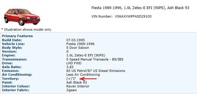

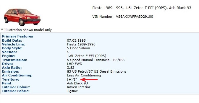

Това ми е максималния бюджет,искам в тях да се впиша с всичко,даже и смяната на ремъци и масло и останалите неща след покупката на автомобила. Да ви попитам, как мога да разбера историята на някой автомобил,от номера на рамата ли? Бях да гледам една фиеста и собственика ми каза, че не знае от къде е колата (от коя страна е докарана). Няма сервизна книжка,взел е от бг собственик преди това,а ако искам да разбера има ли начин?

От номер на рама не може да разбереш откъде идва колата, само къде е произведена.

В Microcat или http://www.etis.ford.com излиза за коя страна е била произведена.HACKO написа:От номер на рама не може да разбереш откъде идва колата, само къде е произведена.
Ето пример с VIN-a на втората ми Фиеста внос от Италия:
