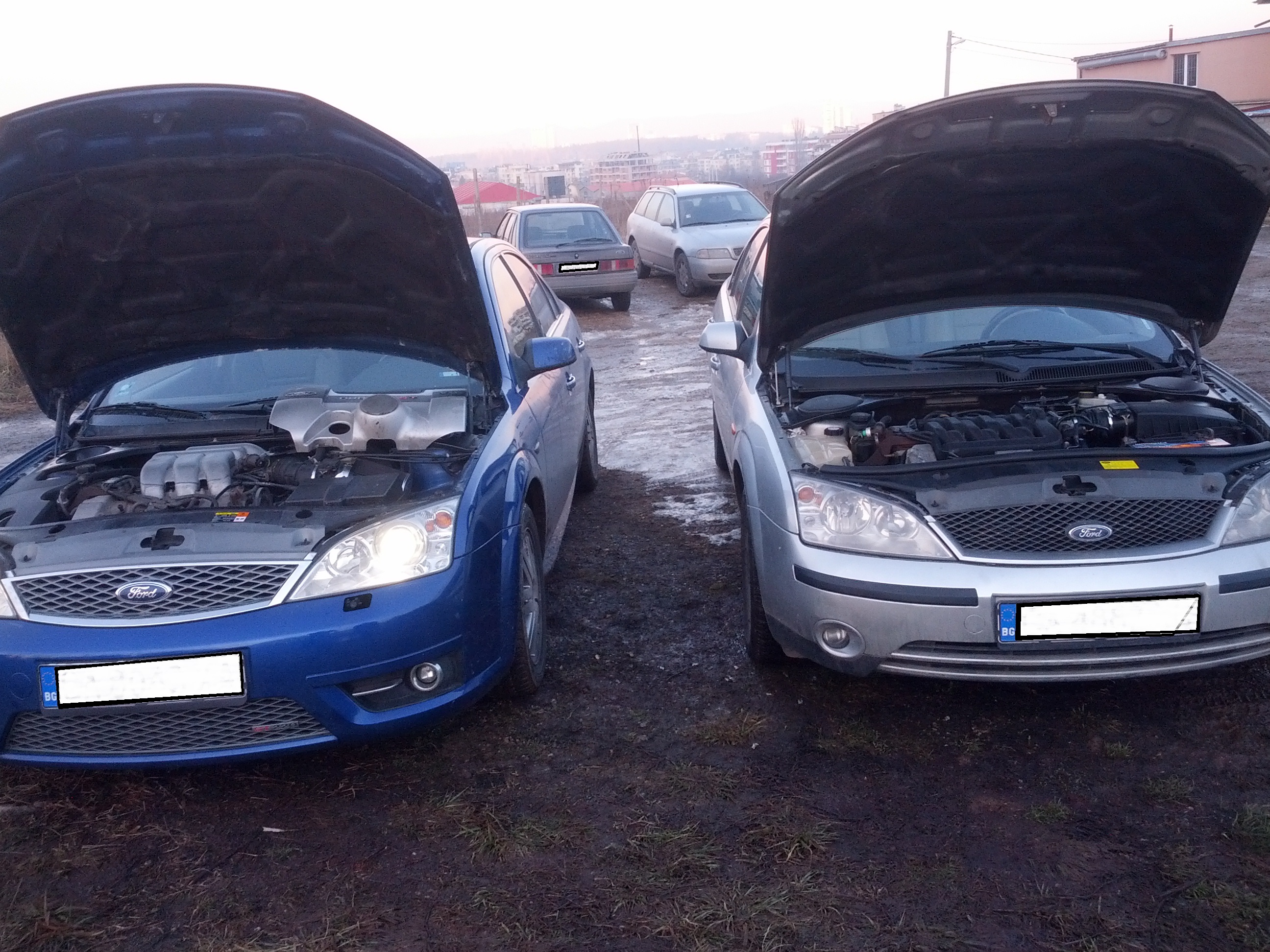

Намират се доста части от ST220 около мен ще пробвам със генерация дроселова клапа,пък за турбокомпресорите знам че така става но не ми допадат много

Турбо, та турбо. Това не става ей така с вълшебната пръчка. Ако се направи както трябва, ще излезе пари като още едно такова мондео.
Спортен филтър не си струва парите, понеже освен звукова разлика друга не ще има.
Това, че атмосферния тунинг няма смисъл, са глупости.
Дросела на Ст220 е доста по-голям от на 2.5 V6, дали може да се сложи трябва да се провери, понеже формата на колекторите е доста различна и е възможно на 2.5 да няма достатъчна дупка колектора за СТ дросел. Иначе дросела ако стане, ще има доста положителен ефект.
Ето ги СТ220 и В6 2.5

Около 7. Но само с дросел нищо не правиш. Най-малко трябва да подмениш и горен всмукателен колектор с такъв от ST200, той е с по-голям диаметър от твоя. Освен всичко като сложиш друг дросел, независимо какъв, трябва да смениш жилото за газта, както и стойката му. Също и меката връзка от филтърната кутия към дросела.

Ако смениш дросела и няма никаква разлика, то е защото не си усещаш колата. Разлика дори 2мм в дросела се усеща. За закрепването е въпрос на разглеждане. Защото при зетеците никакви жила не се променят.

Ако имате варинт да свалите двата дросела и да огледате, дали от СТ220 ще стане е най-добре. Ако става слагате и ще има ефект, дори без да се сменя колектора.
