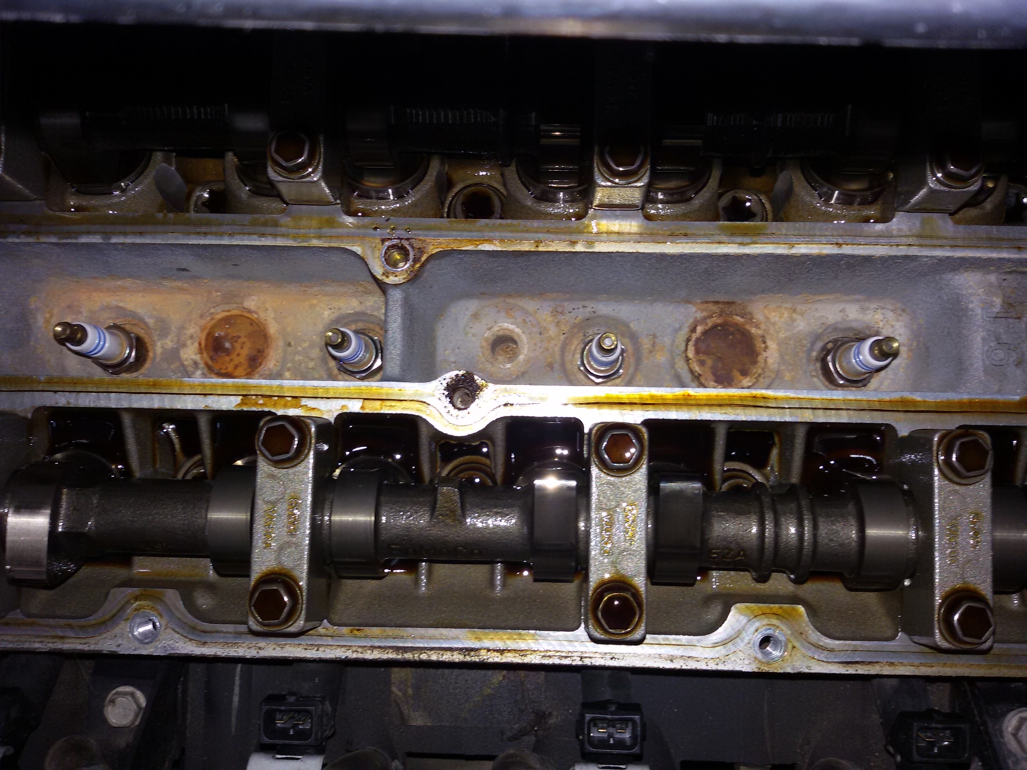

здравейте,моля помогнете.карам фокус 2 1.6 бензин и имам антифриз при свещите.моля кажете какъв е проблема.благодаря.

моля наистина за мнения,защото колата много прекъсва и не знам от къде влиза антифриза.

Ако си сигурен, че е антифриз, излиза от тези ръждясалите тапи на снимката. Може и да е течност за чистачки, която попада от пръскалките и кара въпросните тапи да ръждясват и след време започват да изпускат. Често срещан проблем, който се отстранява със замяната им. В МП такава тапа струва някъде около 2лв.

Сигурен съм за антифриза,защото мерих течността която извадих.много благодаря,това е облекчение за тези обикновени тапи.
и последно знаеш ли дали лесно се вадят и слагат.
Re: странен проблем антифриз при свещите
Мнение от ЯЛТА » 22 сеп 2018, 20:02
2 лв. брой тапа, и + около 70+ лева за труд.

Много благодаря,още във вторник ще го оправя.
