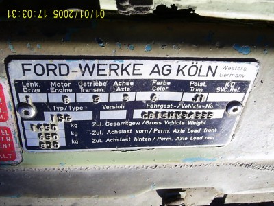

колеги някой знае ли как се разчитат табелките, които са две на моя ферди.всичките тези букви и цифри какво означават.сериен номер ли е модел двг или нещо друго?моля ако някой е наясно да ме светне по тоя въпрос.питам защото един стар монтьор като ги видя каза че двг ми бил 1.5 а колата се води 1.2 по талон и незнам за кой модел да търся части.хайде кажете и мерси предварително

на http://www.capri.pl" onclick="window.open(this.href);return false; има описано всичко необходимо за разчитането :)

колега то хубаво пише там ама ако знаех полски :roll: :lol:

Виж по колекторните тръби , 8) не пише ли колко конски сили е?
