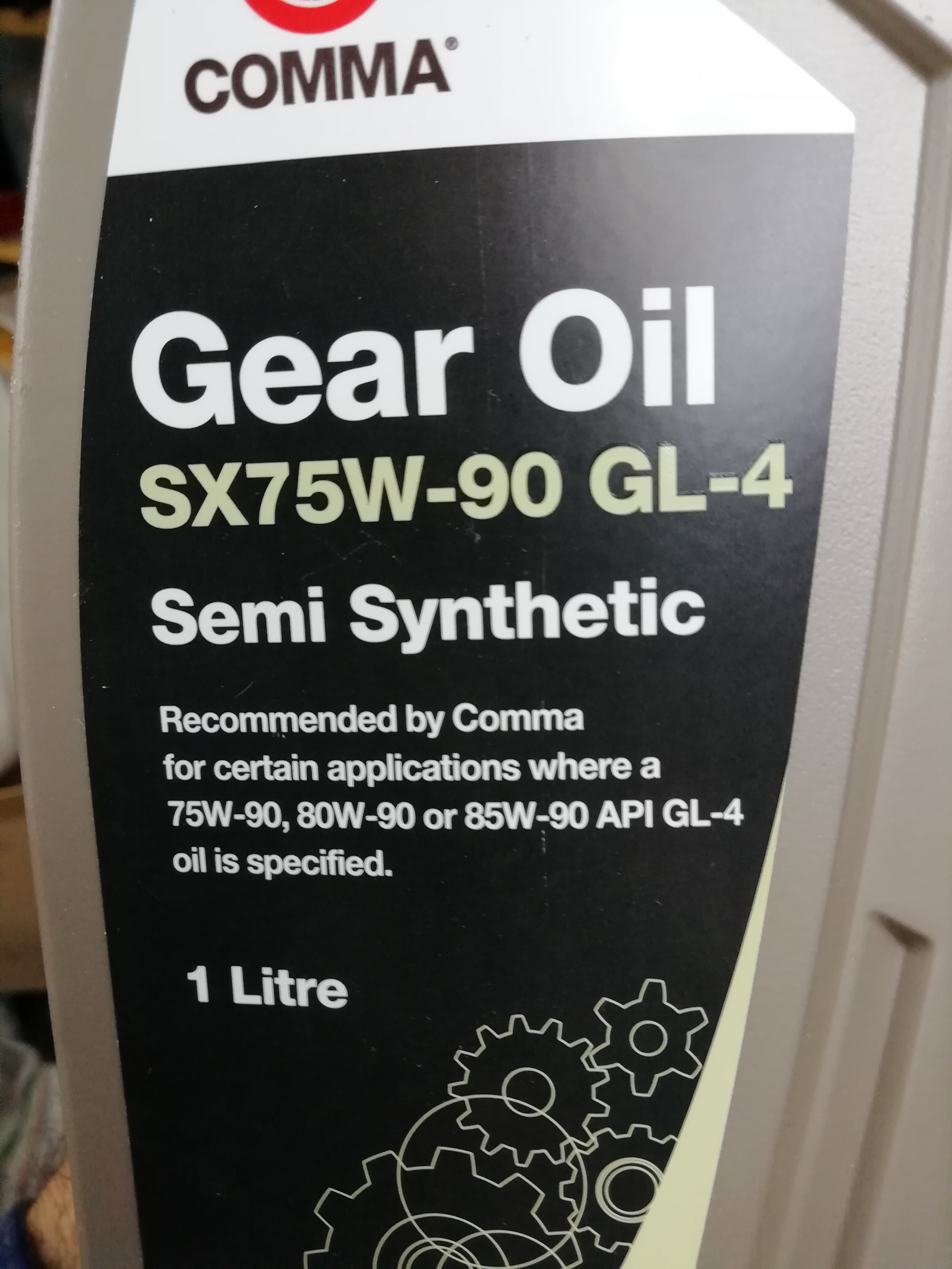

Мнение от svetozar_gb » 11 окт 2019, 11:57
Здравейте, колеги! Какво трябва да бъде маслото в диференциала? В книжката пише спецификация на Форд SRM2C9102A. Тази спецификация на какво отговаря всъщност?
Мнения: 1196
Re: Да помогнем на един стар дизел.
Мнение от Ozzie » 11 окт 2019, 12:17
Кратко търсене с гуглЮ води до този резултат
https://detalini.ru/transmissionnye-mas ... 41dc29265/
Съдейки по цифрата 90 в наименованието, предполагам, че всяко трансмисионно масло с вискозитет 75W90 би свършило работа.
Мнение от svetozar_gb » 11 окт 2019, 19:30
Значи това трябва да е подходящо?
