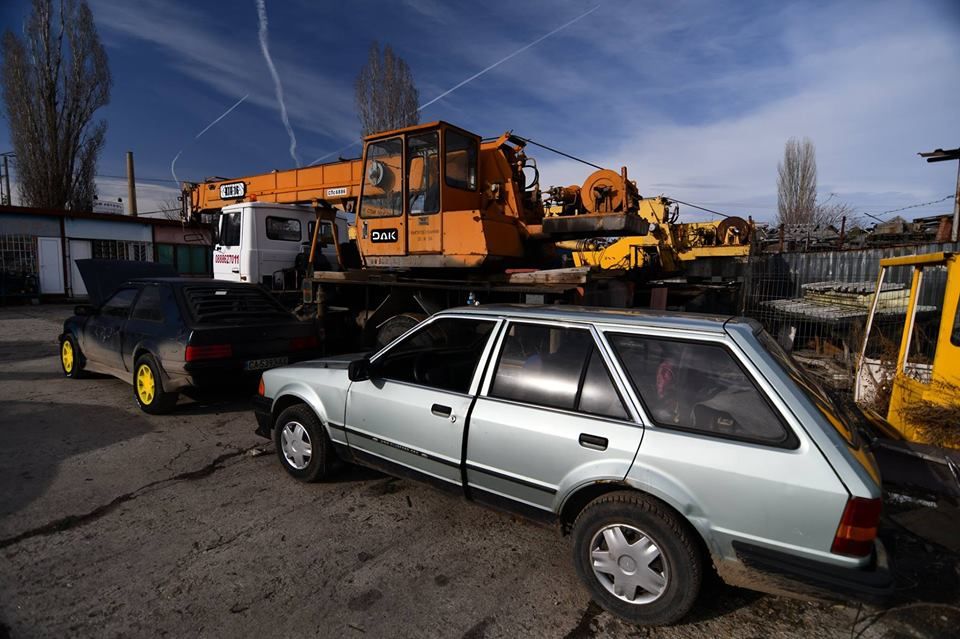

Ехаа не съм писал от сума време тук!
То няма и как да е иначе, защото от 2015 г. до сега ми се случи какво ли не. Комбито ми отесня, една година стоя пред блока но накрая почнаха да го чупят и се принудих да го дам за отговорно пазене. Машината не е спирана от движение, пали и върви. Може и да я изкарам по някой повод но засега не се намира възможност.
Благодарности на Румбата за поддръжката и съхранението!

Много е хубава колата колега, но защо вече не я караш. Такава кола, бива ли да стои по паркинги
