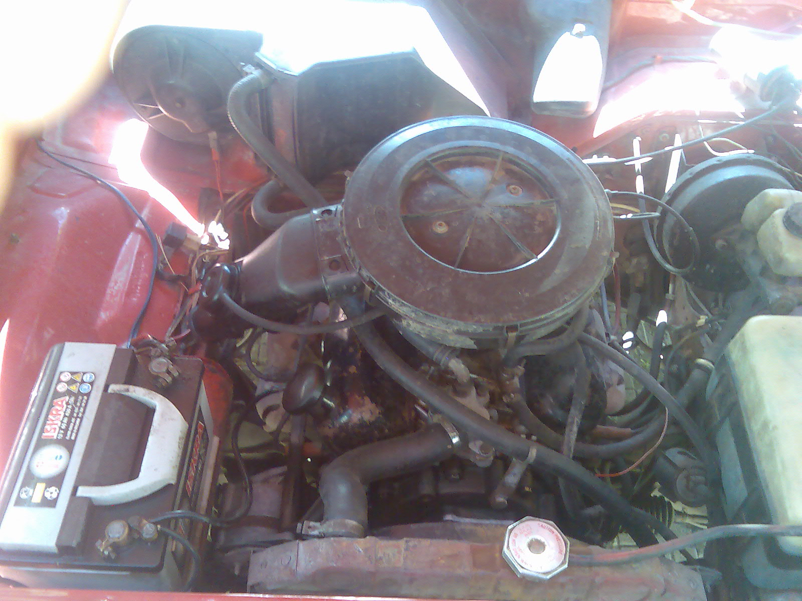

от piotar » 15 май 2007, 22:51
според мен недеи пробва аз карах на газ и не сам доволен ако все пак решиш даваи но имаи на предвид че чугунената глава не издържя и после ще ти триабва добър маистор-ето и мотора с които експериментирах
