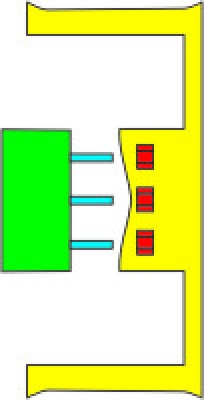

Както вече написах в една друга тема - проблема е решен и затова ще споделя как и защо. Дано спестя нечии мъки с обяснението си. В крайна сметка се оказа, че барабаните се деформират много малко, но достатъчно заради джанта с нарушено вътрешно чело. При стягане на гайките (нормално, колкото да не се убия), гайките издърпват шпилките така, че челото на барабана ляга върху кривото чело на джантата. Съответно и то се деформира - малко, но достатъчно, за да си намрази човек колата. Прилагам и проста кратинка като илюстрация, джантата е в жълто, гайките в червено, барабана в зелено и шпилките в синьо. Мисля всеки се досеща какво ще стане като се стегнат гайките.
