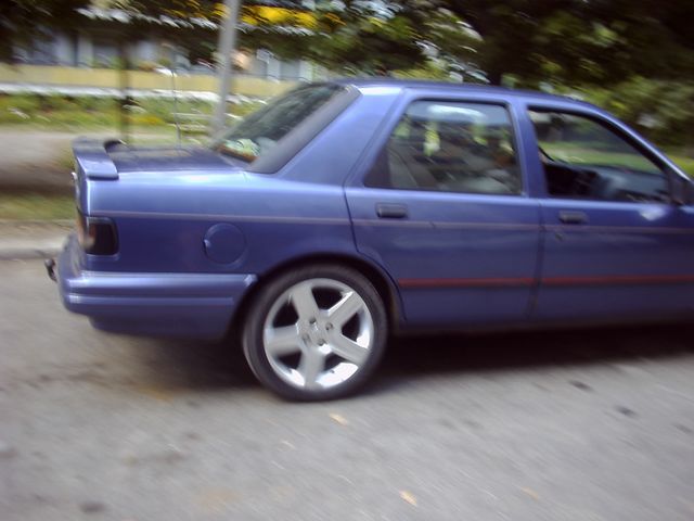

Моите са от ауди, но мисля че 90 и стоят мн. добре, ито тука можеш да я разгледаш http://clubford.org/forum/viewtopic.php ... 3%E5%ED%E8, но да ти кажа отпред са ми 195/50/15 а отзад 195/60/15. Тези отпред пасват на косъм по широчина, така че ако вземаш нещо, първо пробвай. Ако става въпрос те от повечето пежа стават също. Аз веднъж сложих едни 17" от пежо 307. Въпроса е до проба.
