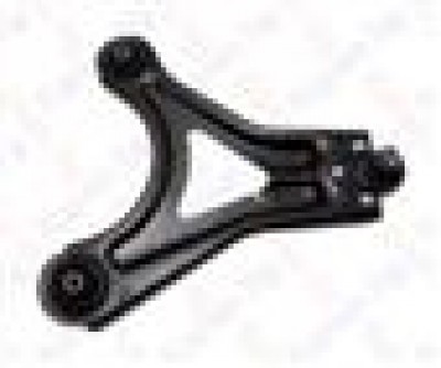

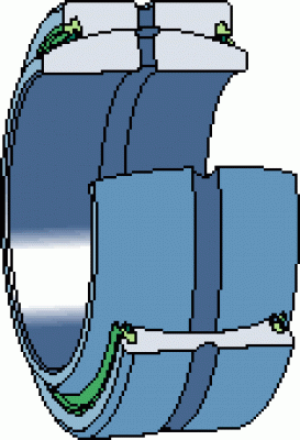

Здравейте колеги,
от няколкоседмици мисля върху един въпрос и искам вашето мнение
и на вшите приятели разбирасе.За какво става въпрос:
Селеновите втулки на носачите на Мондео се разбиват много често от
хубавите ни пътища.Искам да ви преложа една доработка която
мой приятел е направил на Нисан.Заменил е селеновите втулки
с радиялно аксиялни самонагаждащи се от серията ШХ един лагер
струва 7 лева.Като лагерите да се монтират в външния корпус на селеновата втулка/прави се нова втулка с размери на оргиналната на струг.При нормална работа на носача сел. втулки се клатят /движат/
около 5-8 мм.При дупки над10 мм. и се прокъсват и тропат.Показвам
ви лагера и чакам вашия коментар.

Прочетох някъде че има американски товарни автомобили на същия принцип.
- Мнения: 13122
При старите ескорти имаше два варианта на носачите, със селенова втулка и със ябълка която лагерува в тялото на носача.
Определено тези с ябълката бяха по-издръжливи. Въпроса е какво натоварване може да понесе лагера и дали няма да доведе до предаване на по-големи вибрации на купето и оттам на пломбите на водача. Лагер с набита гумено-метална (селенова) втулка може би ще е по-удачния вариант.
diesel1.6
- Мнения: 4211
- Регистриран: 11 яну 2006, 14:37
- Модел на автомобила: escort 1.3 GL + escort 1.6 d и мондео 1.8тд с летни джанти
- Местоположение: Варна
С гумен лагер - "втулка" е по-безшумно и се спират вибрации по конструкцията.
Ако гуменият лагер работи правилно - правилно проектиран и качествен - е вечен в сравнение с втулките с триене в тях. и железният ще работи, само ще се налага да се гресира понякога, както виждам.
На някои коли се предлагат носачи с твърди втулки и с гума - по избор. За старите ескорти има такив аварианти, взаимозаменяеми носачи с различна конструкция. Едните са осезаемо по-шумни.

Това са снимки от доработката на носачи от мондео ,тъй като колеги искаха да ги направя.Лагерите са SKF които не се нуждаят от допълнително обслужване, втулката е с размери като оригиналната селенова втулка ,само че вътре е набит лагера със размер 42мм.Във вътрешния диаметър на лагера е набита втулка със стъпало с външен диаметър 20мм. колкото е размера на лагера и вътрешен 12мм.колкото е болта.Поставени са маншони от шарнирни болтове от ЕМкомлект 33.Носочите са от стария модел мондео МК1 но стават за всички модели до 2001г.

Кой номер е лагерът на СКФ? А не може ли да му се турне и гресьорка...?!
Върви ли сега този носач? Аз мисля, че с хубави тампони, и оригиналната конструкция ще върви десетки хил км, но за ескорта съм избирал тампоните по няколко дена..... все ментета има, че и по-скъпите са по-зле често. Обикновено истинските са на цената на ефтините, просто трябва да се намери правилния магазин.
Но СКФ и всички лагеропроизводители са по-лесни за контрол на качеството и лагерите може дори да се провери колко ще изкарат. Ще се преработва явно.

Материала е стомана 45 .Мазани са с литиева грес.Доколкото се опасиявате от вибрации Форд Косоурд от 92 г.
е с точно такива носачи /лагери/ .По Дискавари гледах същият начин как се доработва фолксфаген, при тази
конструкция колота седи по-устойчиво на пътя. Един лагере 38лв. размер 20-42-20 сверичен лагер без допълнителна подръжка.За сега нямам оплаквания но каквито и втулки да се сложат от тия дупки всичко се разбива.
