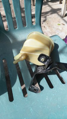

Аз преди два месеца някъде смених моята на Мондео Мк3 с това на Феби. Старата беше мътна и черна. Нямах шумове и свирене.
Свалих и казанчето за да го почистя и него. Извадих един от най ниските маркучи на хидравликата и без да паля въртях 10 ина пътя от край до край волана. Налях половин литър и въртях пак няколко пъти източих, сипах и запалих колата-върти се 10-15 пъти за да се обезвъздуши(не трябва да има мехурчета в казанчето). Отиде 1 л общо. Сега е червена и казанчето е чисто. Не забелязах промяна в поведението на волана.
