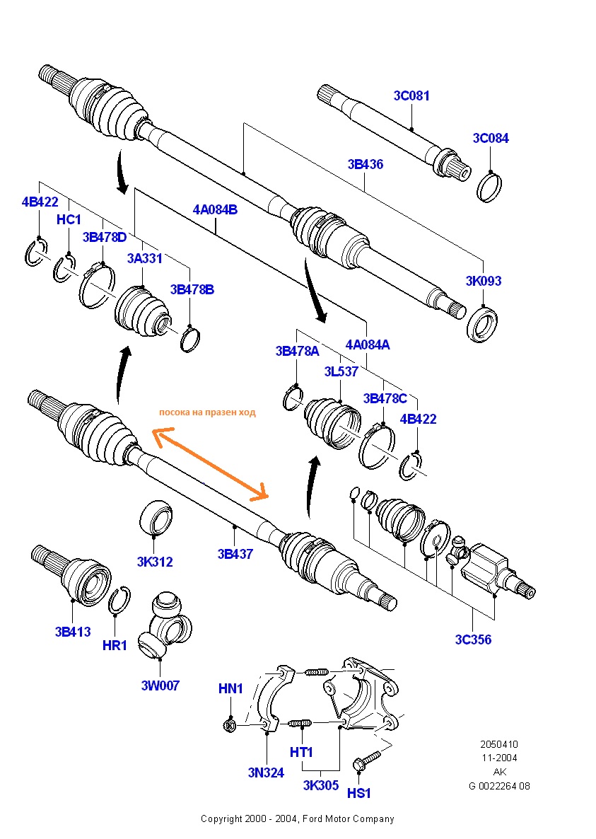

Става въпрос за тропане/тракане в предните колела само и единствено при преминаване в дупки.
Сменях скоро маслото и доколкото можах погледнах отдолу установих, че има много малък празен ход, когато напъна с ръка /виж снимката/. Първо си мисля за карета, но нямам никакъв шум в завои или при ускорение и не знам дали проблема е в тях. Ако някой има идея какво мога да проверя за да разбера проблема ще бъда много благодарен.
Ще попитам за проблем, който вече някой може да го е преминал и да сподели информация. Автомобила е Форд фокус 1,6 бензин 100 к.с 1999 г. хечбек. При разрешаване на проблема задължително ще пиша.
