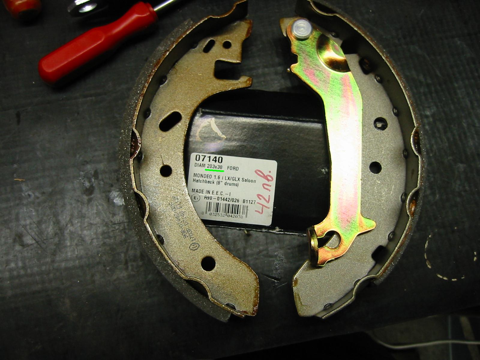

Колеги спешно е,уговорих си час в сервиза за утре да ми сменят задните накладки и одеве като отидох в магазина излезе че за моят модел се предлагат 2 вида челюсти с различни размери.Единият размер е 203х38,а другият размер е 228,6х45.Кой от двата размера е за мен???Казаха ми че първият размер се намира лесно и го имат на склад,докато вторият размер се намира много трудно,а единственият вариант да се разбере със сигурност било да се занесат старите и да се премерят.Това значи да ми разхвърлят колата в сервиза и оттам да тръгвам да търся части!Ако се окаже че са от по-популярния модел добре,но ако се окаже че са от по-трудния модел,това значи колата ми да стои разхвърляна N-дни в сервиза докато преровят складовете в БГ за да ми намерят накладки.Така че някой знае ли кой е точният размер задни челюсти за ето тоя кораб,за да знам дали да го разхвърлям или не

Доколкото знам само на Мондео комплектовани с 1,6 двигател слагат по-малките барабани, респективно челюсти. И пак не на всички. Струва ми се че комбитата всички двигатели са с големите накладки - 228mm.
Ако не те мързи и имаш време днес, свали си единият барабан. На него отвътрешната страна трябва да пише размера.

Rear drum brakes
Type . . . . . . . . . . . . . . . . . . . . . . . . . . . . . . . . . . . . . . . . . . . . . . . . . . . . Leading and trailing shoes, with automatic adjusters
Drum diameter:
New:
1.6 Saloon/Hatchback . . . . . . . . . . . . . . . . . . . . . . . . . . . . . . . . . . . 203.0 mm
1.8 and 2.0 Saloon/Hatchback . . . . . . . . . . . . . . . . . . . . . . . . . . . . 228.6 mm
Estate . . . . . . . . . . . . . . . . . . . . . . . . . . . . . . . . . . . . . . . . . . . . . . . . 228.6 mm
Maximum diameter:
1.6 Saloon/Hatchback . . . . . . . . . . . . . . . . . . . . . . . . . . . . . . . . . . . 204.2 mm
1.8 and 2.0 Saloon/Hatchback . . . . . . . . . . . . . . . . . . . . . . . . . . . . 229.6 mm
Estate . . . . . . . . . . . . . . . . . . . . . . . . . . . . . . . . . . . . . . . . . . . . . . . . 229.6 mm
за теб в червено

Даа,горната табелка дето е с червено е вярна.Днес свалиха моите барабани в сервиза и се оказа че накладките ми са от големите.И след дълго обикаляне по магазините най-накрая ми извадиха един каталог в който беше отбелязано че 203х38 е за модели от 1990-'94г,а 228,6х45 -'94---->.
Все пак намерих и големите в "Аутоплюс" за 66 лв.Добре че "малките" ги взех с уговорка и отидох да ги върна и да си взема парите
