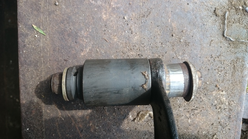

Малко информация давам по въпроса :
Успяхме в гаражни условия за 1 ден да сменим 7-те тампона от дясната страна на колата.
Болтовете, които поръчах по горе от линка са за Фокус мк1 но стават и за МК2, имат някои разлики но стават могат да се ползват спокойно. Бяхме се сдобили с ударен акумулаторен гайковерт бош 650nM който свърши перфектна работа. Старите болтове се развиха всички с изключение на един , който беше на такова място че не можеше да се бръкне с гайковерта и вместо да му отделим половин-един час направо го резнахме.
Последователността на работа при нас беше следната:
- Демонтаж гума
- Демонтаж двете биалетки, по този начин стабилизиращата щанга може да се наклони на долу и да не пречи
- Стягане на пружината със скоби - доста е кофти но до известна степен я стиснахме
- Демонтаж големия носач върху който стъпва пружината като махнахме първо вътрешния болт, като предварително с втори крик го бяхме подхванали за да не мърда , после отпуснахме леко и по този начин се освободи плавно пружината и излезе
- Освобождаване на амортисьора от долната страна за да може главината да слиза на долу свободно
- Демонтаж на останалите 2 щанги - общо взето излизат лесно стига да се развият болтовете
- Освобождаване на кабела от буксата за абс-а , маркуча за спирачната течност и жилото на ръчната - като цяло няма някакви особености
- Развиване на двата болта които държат големия тампон - с гайковерта за нула време
Разполагахме със самоделна преса със маслен крик 3 тона, при избиването на старите тампони , такъв зор видя пресата , че в известна степен се деформира конструкцията и , но успяхме да свършим работа.
Монтажа горе долу в обратния ред всичко , с тази разлика , че пружината предварително я напрегнахме и я вързахме хубаво с тел защото скобите бяха с дълги рамена и опираха навсякъде и затрудняваха работата
След поправка на пресата след месец ще оправим и другата страна.
Специално големия тампон беше леш , почти на ръка извадих гумата от външната обшивка. За останалите просто не ми остана време да ги оглеждам по-внимателно но поне на големия носач бяха доста смачкани и най вероятно отлепени.
Като извод според мене важните неща преди започване на такава работа - задължително гайковерт и то якичък, задължително втори крик, задължително преса и то 3 тона като цяло е недостатъчна, ако някой си мисли че с чук или менгеме ще успее да ги изкара старите по- добре да не се опитва.
Като цяло работата е свършена от 3 ма човека - горе долу си отиде цял ден като спирахме за обяд.
Ако трябваше болтовете с гедоре да се развиват най вероятно щеше да отиде още половин ден , и болки в ръцете.
След навъртяни 250км поведението на колата е почти същото ( кофти по неравностите ) но се надявам като оправим и другата половина и отида на стенд да има огромна разлика.
За всякакви въпроси ако има други , моля питайте.

Мисля че алтернативния вариант за махане на тампони без преса е нагряване с малка горелка или електрожен, на старата на вътрешната и част та като прегори сама ще излезе после гумата , се изчагърква и остава външната втулка която леко леко може да се пререше с лист ножовка или много лесно със саблен трион и лист за метал , е да носача трябва да е хванат на менгеме
После за лесен монтаж, втулките в фризера а носача се нагрява откъм отвора така че да се разшири за останалото се сещате, без 1000 тонни преси, за спекли гайки има едни инструменти които буквално разсичат гайката .
Евтин вариант стига да имате големи вложки или поне средно голяма и парче тръба в дълъг як болт, ако имате и аксиално лагерче ей така за цвят, ще си улесните въртенето на гайката.
Друг вариант за унижожаване на гумата във втулката е разпробиване а гумата със малко свредло така че вътрешната втулка да излезе след това голяма я ножовка я секач, да се запази здраво леглото и.

Колега, инструмента не е приложим. Гайката се развива без проблем, проблема е след това, стеблото на болта клеясва във вътрешната втулка на тампона и не може да се извади.

ще ме оплюете ли ако кажа разпробиване на гадния болт , при закалени незнам как ще е честно, иначе гледах много хитър метод , с перфоратор значително по лесно се избиват такива спекли детайли в режим къртене, май при смяна на такива болтове трябва да мажем стеблото и втулката с противзапичаща грес
- Мнения: 13128
Re: Задни носачи Фокус
Стига да има място да влезе перфоратора става, пробвал съм го. С добре заточено длето може и гайката да се отсече.
