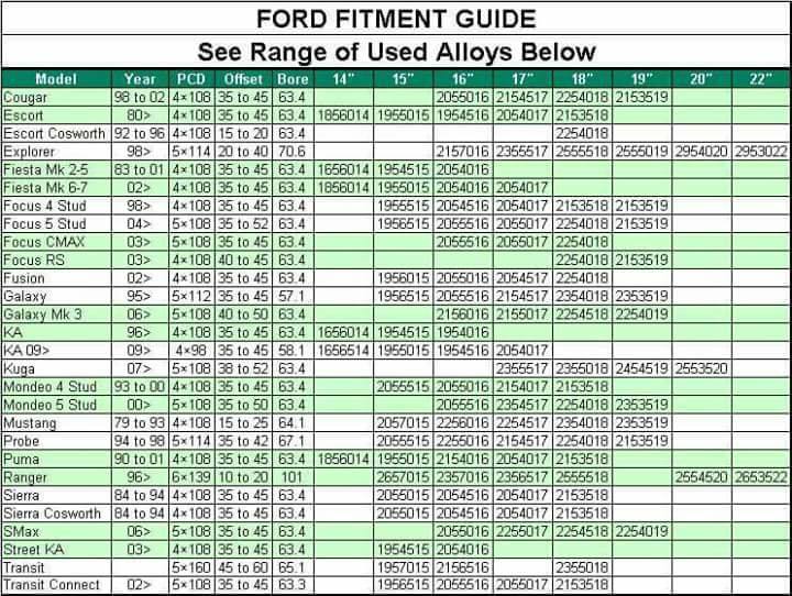

Здравейте и за много години. Колата е C-max 2.0 Duratec HE с оригинални Фордови 17-ки и офсет 50. Намерил съм едни джанти с офсет 60, които ще приберат гумите с около сантиметър навътре, въпроса е ще опират ли? Гумите са 205/50/17.
Re: Въпрос за офсет на джанти
Мнение от ЯЛТА » 04 яну 2020, 17:13
Може да опират в спирачните апарати, в макферсоните. Трябва да се измерва.

Тази таблица показва офсет 35 - 45 мм, моите оригинални джанти са 52 мм(мисля).

Здравейте нов съм тук и от 2 седмици имаме ФОрд Мондео 2008 бензин 2-ка двигател ... Взехме го със 18-ки но искам да му купя за зимата 16-ки намерил съм оригинални джанти , но ме притеснява това ЕТ ... тези който съм намерил са 6,5 5х108 ет 52,5 63,3 отвор, а на колата мисля и дават ЕТ50 ... това проблем ли е или не толкова малка разлика ... не искам да откривам само нови теми затова пиша в на колегата ... моля някой за отговор
Мнения: 13122
Мнение от HACKO » 03 фев 2020, 18:19
Не съм запознат точно какъв трябва да е офсета на твоята но разлика от 2.5 мм е нищожна, няма да я усетиш.
