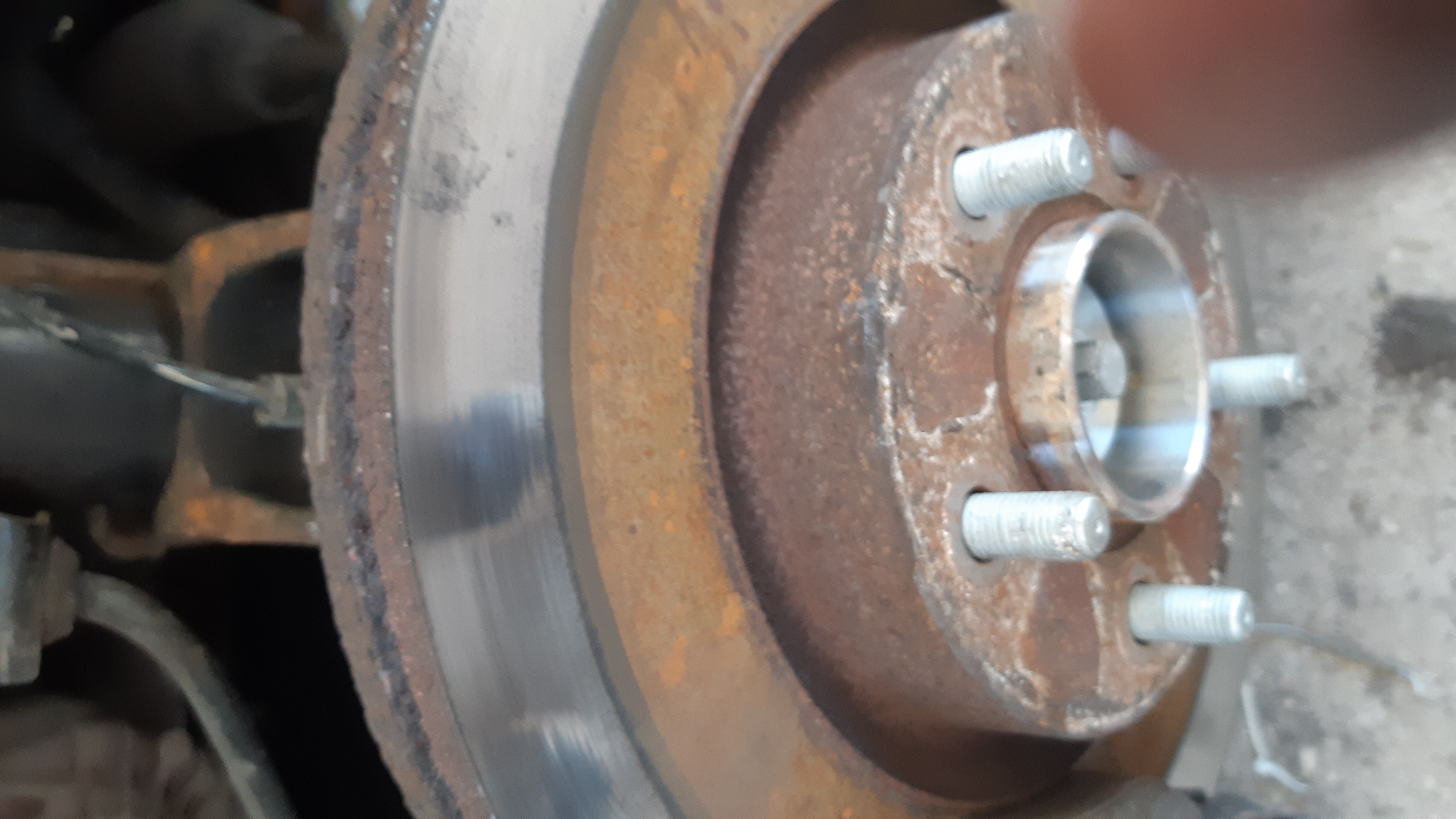

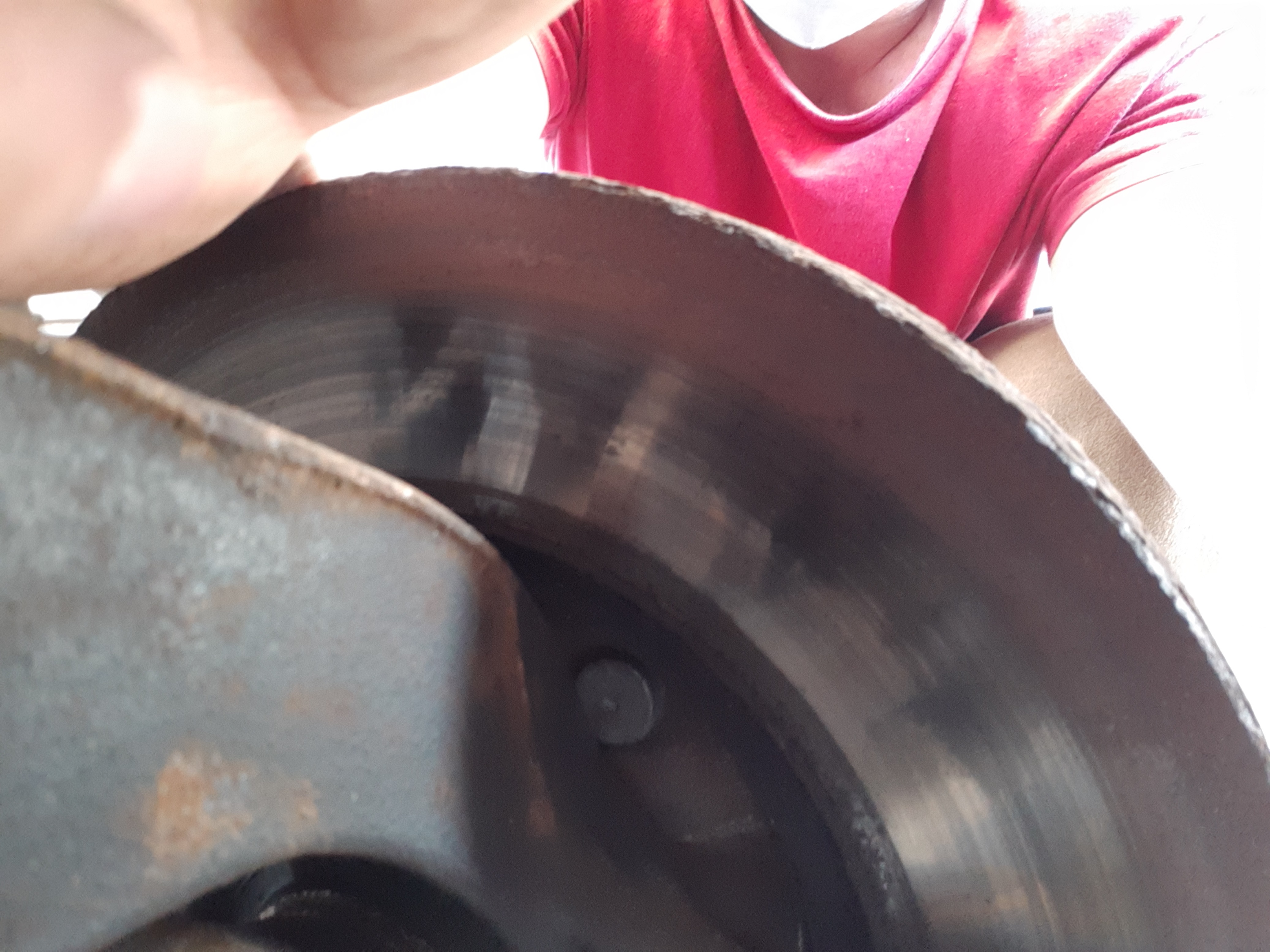

Колеги, според вас крив ли е този диск?
Смених левия лагер, защото отначало виеше, после воланът започна да ми чупи ръцете при натискане на спирачка. След смяната му вибрацията при спирачка остана, но вече много слаба. При смяната на лагера през ноември дискът си беше нормално "излъскан" целия, сега като смених гумите и видях, че е така. От външната страна се трие в накладката само едната половина с големия диаметър, от вътрешната страна точно обратното - половината с малкия диаметър. Все едно апаратът е застанал по диагонал, което няма как да стане, мисля.
Ако дискът е крив, то трябва вътрешната му част да е хлътнала настрани, за да се получи този ефект. Дискът и накладките са сменяни заедно.

Прочетох твоята тема, но не ми се стори подобен проблем. При мен излъскването на диска, където го има, си е достатъчно, а там, където го няма, го няма изобщо, само ръжда. Най-странното ми е, че преди да сменя лагера си беше излъскан навсякъде. А по време на тази процедура само е свален апарата и поставен обратно, диска също е свален от старата главина и сложен на новата.

Спирачният апарат е хванат неподвижно за шенкела, главината е надената с лагер на шенкела. Когато натиснеш спирачката, накладките фиксират диска към спирачният апарат, и всички луфтове когато ги има рефлектират/вибрират, върху накладките които ги стискат. Направи си изводите. Ако си сменял главината, може и лагера да не е набит както трябва, може и главината да е крива, може и диска да е крив. Лагера се набива на преса, може и с чук и дорник, но това е технология от преди 40-50 години,-тогава всичко беше различно.

Лично въртях пресата, докато майсторът придържаше главината и шенкела, така сменихме и другия лагер преди година
Главината влиза около 6-7см в шенкела, няма как да не пасне.
Освен да сваля спирачния апарат и да понаместя накладките, не виждам какво мога да направя сам, и после да търся някой да провери диска за кривини...

Само единия диск е износен така странно, затова реших да попитам. Това са 2 снимки от външната и от вътрешната страна на диска, но при качването на снимките или не се качваше нищо, или се качваха по 2 пъти. Единствената разумна причина за такова износване по диагонал изглежда само ако апаратът е застанал накриво.

След като претърпях пълен провал в описаното по-горе начинание и не успях да развия болтовете на спирачния апарат с моите гаечни ключета, отидох в сервиз и ми изправиха диска. Вече нямам вибрации. Имал отклонение 8/10 при допустими 3/10, нещо такова.

Само това мога да предложа в този дъжд:

Може и да бъркам, но на мен ми изглежда, че накладката пак трие само до половината откъм външната периферия.

Жоро, направо може да си сигурен. Отделно обработката е много груба ми се струва.

Не знам какво са стъргали, но ръждивата половина с по-малкия диаметър също е престъргана, доста фино, за разлика от другата половина. В момента нямам вибрации при спиране, сега като се появи ръжда и покарам ще видя къде трият накладките.
Но предвид първите снимки, продължавам да си мисля, че такъв диагонален ефект може да се постигне само ако спирачния апарат е накриво спрямо диска/главината. И предвид това, че ефектът се появи след смяна на лагер-главината, не остава друго освен главината да е накриво, което едва ли е възможно. А сигурно трябва и време да се напаснат накладките, така че чакане му е майката
