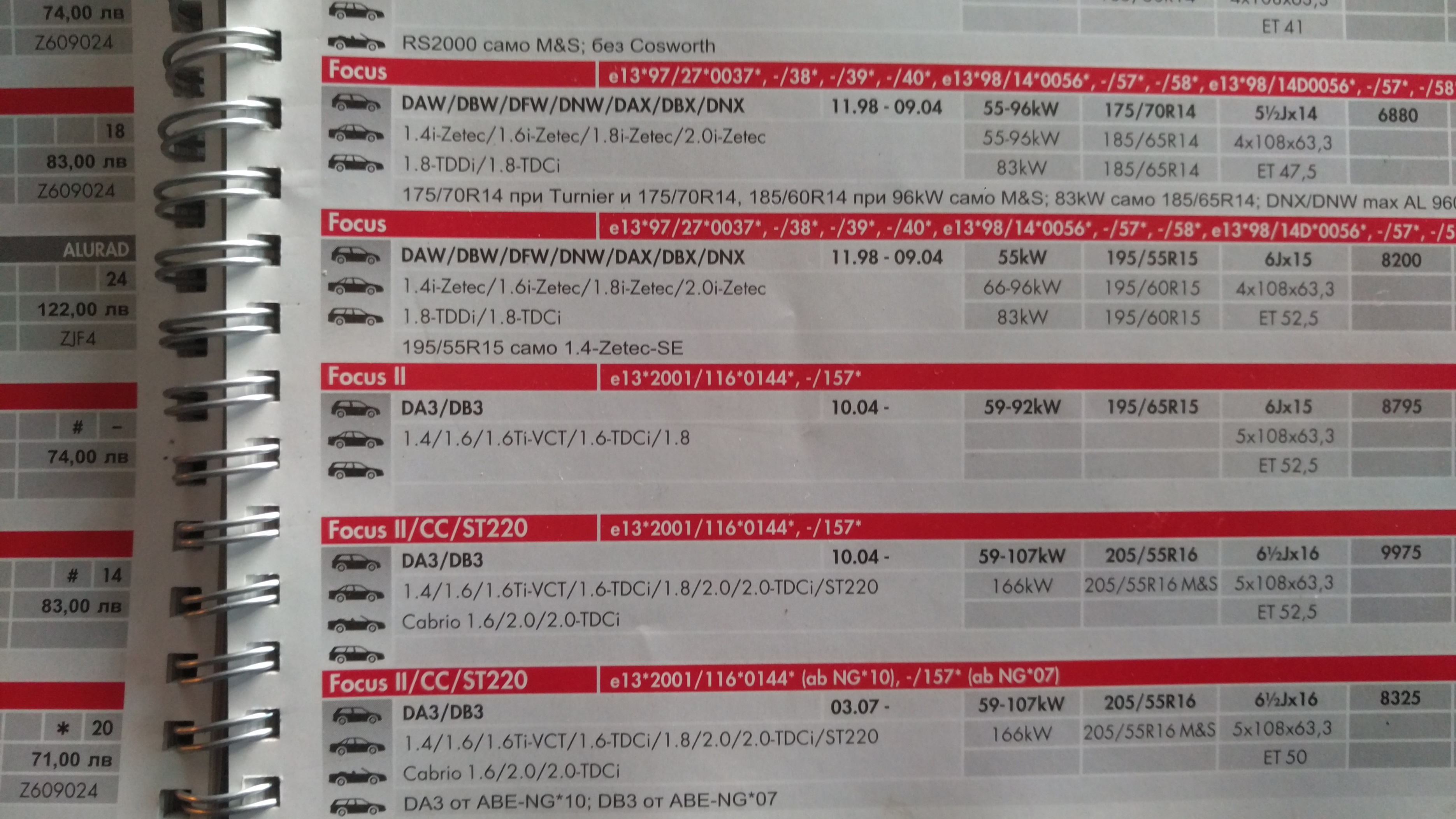

fordmaniac
Мнения: 1639
Re: Размери гуми/джанти за Фокус МК 1 - 1.6
Мнение от fordmaniac » 21 апр 2020, 16:58
Таблицата не е особено точна. Специално за Фокус преснимах каталог за джанти, ползван от гумаджии. Като гледам какви свалям от колите като оригинални джанти, този се припокрива точно.
[attachment=0]Djanti FocusA.jpg[/attachment
Поздрави.

fordmaniac
Мнения: 1639
Мнение от fordmaniac » 22 апр 2020, 17:44
paulinastoianova написа:
21 апр 2020, 18:35
Дори това не съвпада с джантите които купих те са форд фокус 1генерация и са 16 цола 4х108 ет 52,5 , 6j.
Тази снимка, която качих за Фокус 1 няма дадени 16.
Но Ради-1 е качил сайт, който е точен според мен по сравнения и има версиите.
Примерно 2,0 130 к.с. : https://www.wheel-size.com/size/ford/fo ... c-usdm-130
Поздрави.
