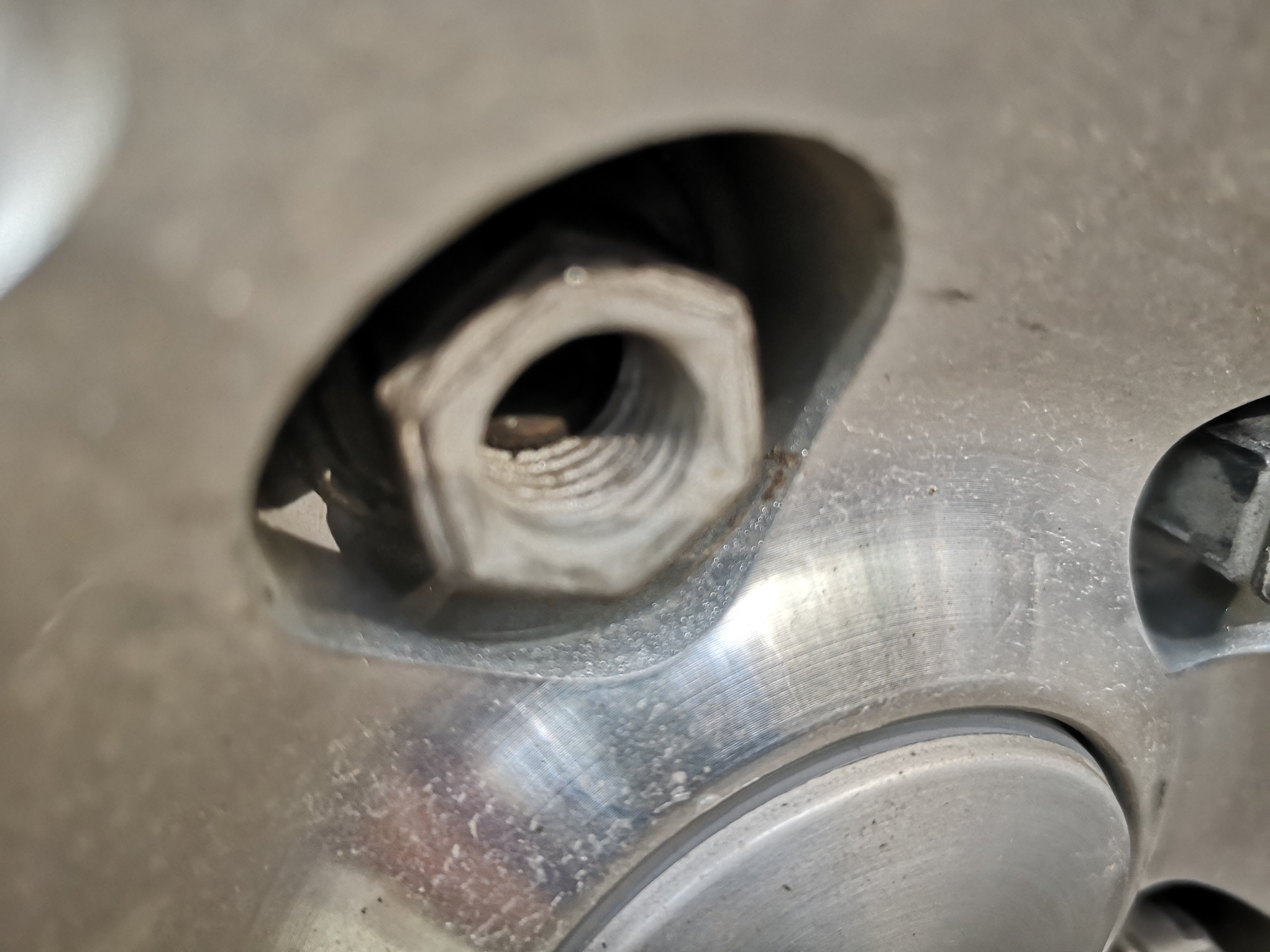

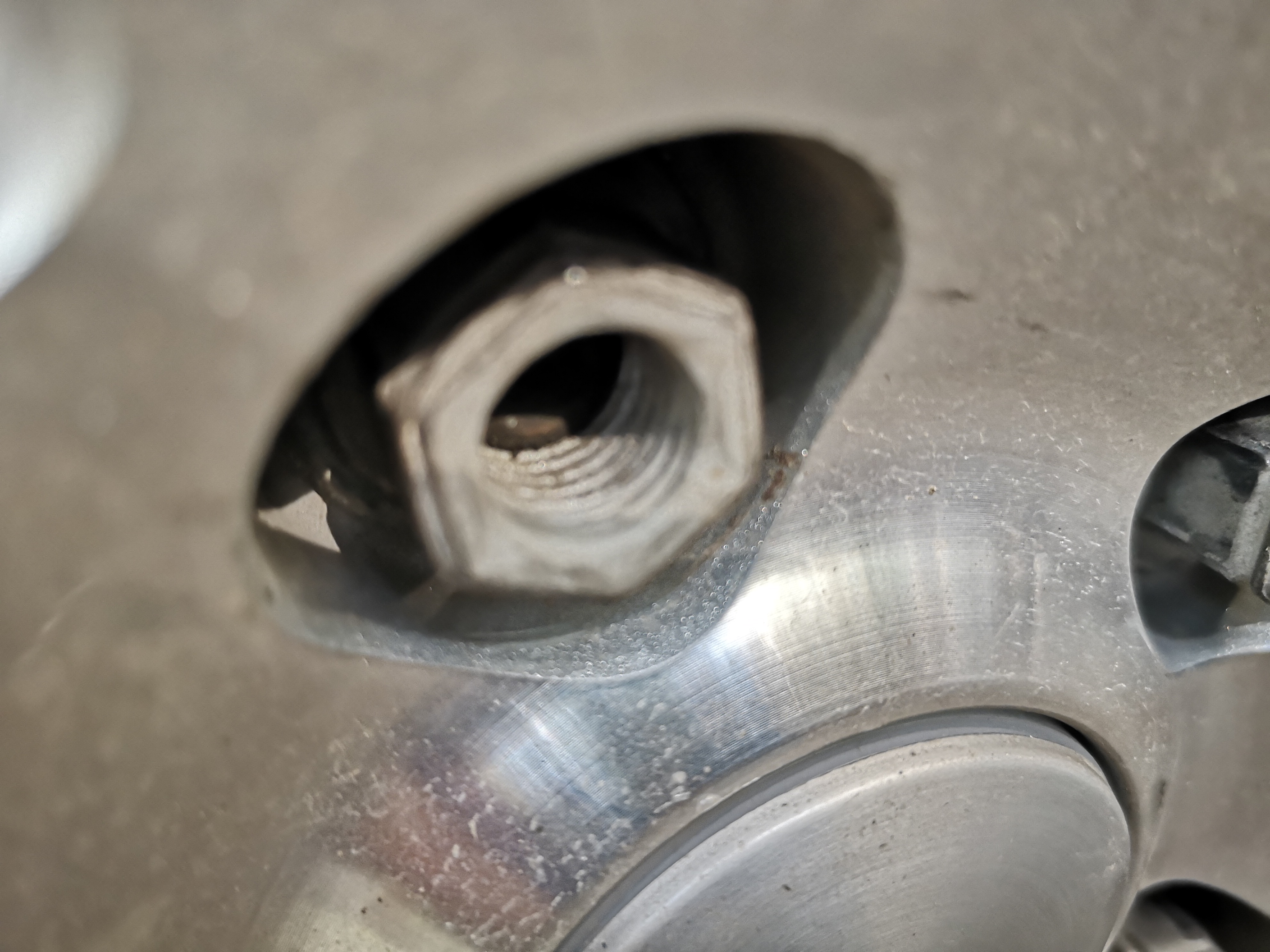

Купих Фокус (МК2, 2.0i, 145 hp, 2008 г.) с джанти 17-ки. Тогава не обърнах внимания, но днес установих, че дължината на гайките и на шпилките не съответства - шпилките са къси и не минават през цялата дължина на гайката, както е редно да бъде. Предполагам, че джантите са съвместими с автомобила, защото от спецификацията на табелката до шофьорската врата се вижда, че 17-ки джанти стават за колата. Казаха ми, че е възможно при смяна на гайките с такива за лети джанти нещата да се оправят.
Търся съвет какво да правя в този случай, защото купих нови летни гуми и чесно казано не ми се продават, нито джантите, нито гумите.
Прилагам две снимки, за да се ориентирате за какво става въпрос.

Съвсем спокойно може със шублер да измериш дължината на празната резба, след което да измериш дължината на цялата резба на гайката, и да видиш на колко милиметра се навива гайката. За твое успокоение и на моята Пума са също като твоите.
Може оттук да си купиш по дълги шпилки. При желание.

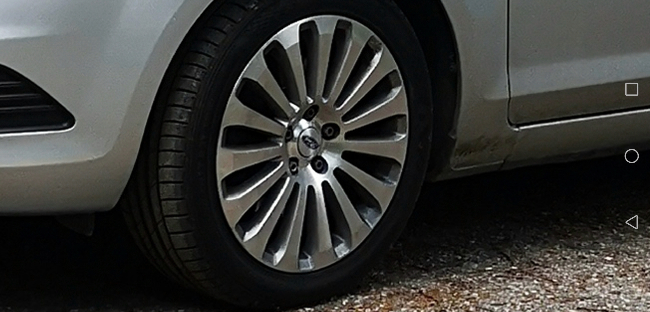

Ето снимка на джантата, ако не се вижда добре ще я снимам по-отблизо.

Никакв проблем нямаш с гайките. Това са ориналните джанти и оригиналните гайки, шпилката не минава през цялата гайка. Просто са ти паднали декоративните "тенекиени" капачки. И гайките не са с раздвижен конус.

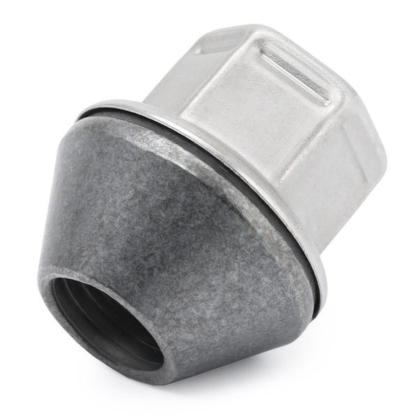

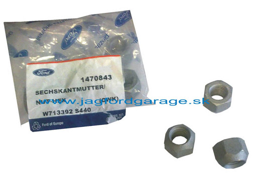

Не е задължително конусът да е раздвижен. По-новите вече са цели. Важното е гайката да е за алуминиева джанта. Така изглежда оригиналната:
А тези за железните са със същият конус(а не сферични) но е по-малък и не трябва да се използват.

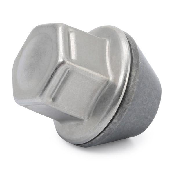

Оригиналните изглеждат така:
Оказва се, че има главини с по-къси и с по-дълги шпилки. На Фокуса на племенника ми (2008г.), който оригинално беше с железни джанти, сложихме оригинални алуминиеви от Форд, но шпилките му са от късите и изглежда по-същия начин като на колегата. Мисля да сложим по-дълги, защото наистина гайката хваща само с малка част от резбата и не ми изглежда достатъчно здраво.

При мен е по същия начин, както описваш при племенника ти. От момента в който гайката (същите каквито си показал) "захапе" резбата на болта, до пълното ѝ затягане мога да завъртя само осем оборота +/- някой друг градус. Не е най- оптималното според мен, затова от време на време ги проверявам, да не се е разхлабила някоя.

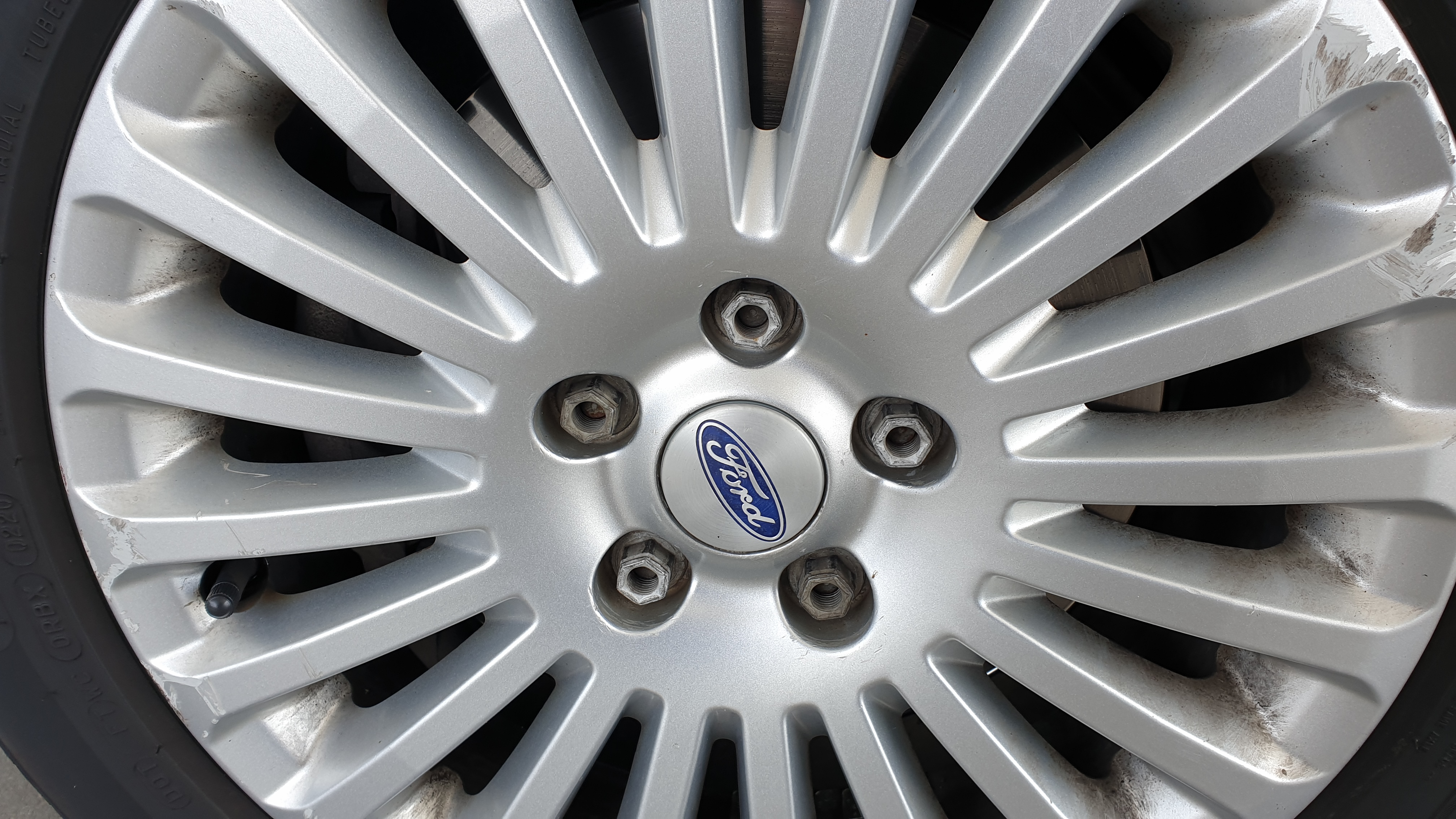

Ето така изглеждат и моите. Максимално се изнервих и махнах всички тенекиени капачки, за да ми станат 18 всички гайки. Някой ако има идея за читави гайки (на които не им падат капачките, при развиване с пистолет) да каже. Пробвах от Мазда 6 - не стават (конуса е по-малък). Руснаците слагат накакви от GM, но не ги намирам на добра цена в БГ - https://www.drive2.ru/l/528242770452678771/ .

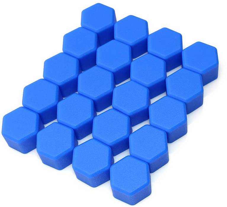

Идея нямам. До тук съм установил изгубена само една капачка от 16. На останалите гайки които са със секрет съм сложил едни гумени капачета, които купих от магазин за автоаксесоари. Мислех, че са малко афиф, но не съм загубил нито едно, пък и да загубя, в комплекта мисля че бяха 20 бр. Същите като на снимката, но черни.

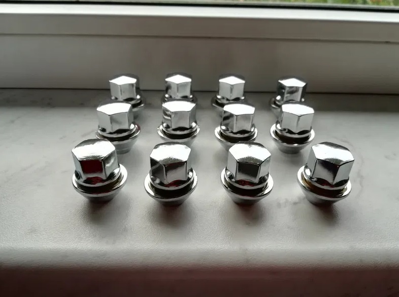

Имам 12 нови гайки, нямат ламаринени капачета.

Взех ги от ибей.
Понеже по пътя се изгубиха част от гайките (от 20 поръчани дойдоха 12), поръчах втори комплект от друг продавач, сега ги чакам. Няма да ползвам тези 12, така че ако някой има интерес давам ги за 24 лв.
В ибей тогава хванах намаление 30 лв за 20 гайки, само дето не дойдоха 20 :roll:
