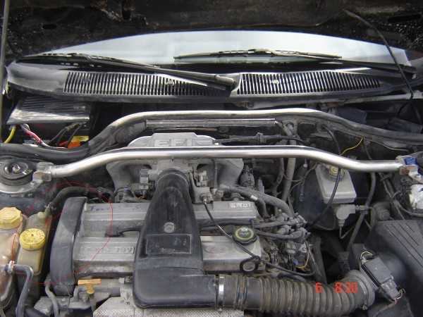

ако имаш казанче като това на снимката до казанчето за антифриза значи имаш хидравлика на волана
казанчето със стрелката е казанчето за хидравликата
