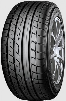

Колеги няма ли тука у форума някой дистрибутор на гуми бре :?: :lol:
Много ми хареса гумата С-драйв на Йокохама,ако някой може да ми предложи сносна цена за 205/60/15 лятна,ще взема четири. :lol:
Пиша тук,щото заглавието "Гуми" е многообхватно :lol: :lol:
Аз и друг път съм писал,че карам с VREDESTEIN,много добри гуми,на средна цена...за Демиро мога да препоръчам HITRAC-152лв.-205/60R 15,91H,също много добра шарка!Баща ми е с такива на Волвото.

evg2 написа:Питай тук....http://www.avtogumi.com/" onclick="window.open(this.href);return false;
То тоя сайт е много хубав и полезен,ползваме го всички отдавна.Но диваците не обичат да пишат цени,ще трябва да им звъня по телефона явно.
Мерси все пак,ти като си от Дряново с какви впечатления си от тях и като влезеш в Дряново от Търново,къде се завива!?
Ванка мерси и на теб,сносна си е цената за гумата дето си посочил,тая Хайтрак пак ли е на Вредещайн :?:

Дааа,на VREDESTEIN е и е по мое мнение доста добра гума,е не е SPORTRAC,ама за парите си е супер.
